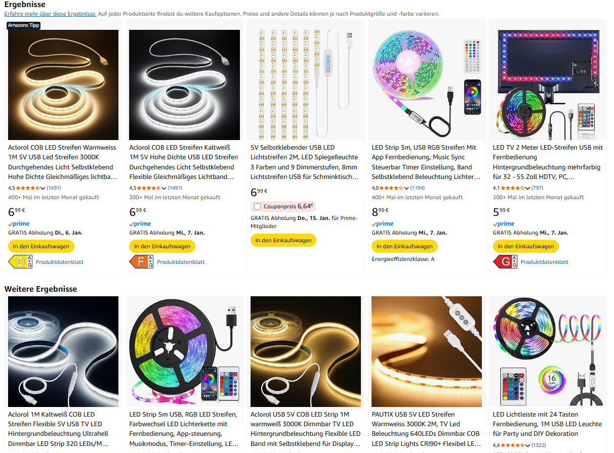

Ich möchte für die Playstation 5 ein Gehäuse aus Holz bauen, in das ich
LED-Streifen integrieren möchte.
Die LEDs sollen eingeschaltet werden, wenn die USB-Ports der Playstation
mit Strom versorgt werden.
Daher kam mir die Idee, einen „USB-auf DC Out“ Adapter zu verwenden, um
den LED-Streifen zu versorgen.
Idee: Der Adapter misst, welche Leistung notwendig ist und handelt das
auf Protokollebene mit der Playstation aus.
Wie ich dem Adapter mitteile, dass 12V benötigt werden, weiß ich noch
nicht.
Als Eingang dient dann entweder USB A 3.0 (bevorzugt) oder eben USB C.
Frage: Gibt es solche Adapter fertig zu kaufen, z.B. als Bausatz? Ich
habe bei Reichelt & Co. Gesucht, aber nichts gefunden.
Wenn ihr alternative Ideen habt, gern her damit.
Vielen Dank und schöne Grüße
Christian
Über USB-A sind ausschließlich 5 V verfügbar.
Über USB-C können auch andere Spannungen verfügbar sein, WENN Deine
Playstation die "USB Power Delivery Specification" (USB PD) unterstützt.
Das aber ist ziemlich unwahrscheinlich; das ist eine Playstation und
kein USB-Netzteil.

Christian schrieb:
> Im Prinzip suche ich einen LED Streifen, der über USB versorgt wird.
> Dazu habe ich nix fertiges gefunden, daher der Umweg.
Also wenn ich "USB LED Strip" in eine Suchmaschine eingebe bekomme ich
unzählige Angebote in sämtlichen Farben und Dimensionen angezeigt. Mit
USB-A und USB-C.
von Christian (nobelschroeder)
Ja die gibt es. Bei näherem Hinsehen ist es aber so, dass die mit
Fernbedienung sind, d.h. die schalten sich nicht automatisch ein, wenn
der USB die Spannung einschaltet.
Ich suche also was ohne Logik.
Ausprobieren. Ich bin mir sehr sicher, dass die sich den letzten Zustand
merken und beim Einschalten die letzte gewählte Farbe anzeigen.
https://www.ikea.com/de/de/p/kabbleka-lichtleiste-led-mit-usb-dimmbar-70594601/
