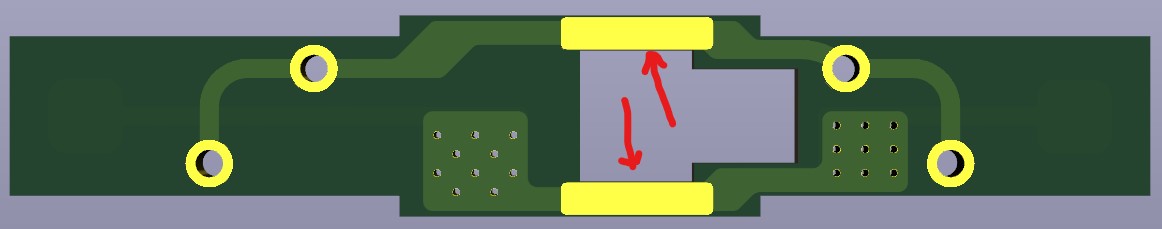

Padfläche/Breite vs. PCB Breite
OP #7989826
für eine Modelleisenbahn Lok hätte ich eine Frage. Was passiert, wenn man die Kupferfläche bzw. Padbreite bis an die Kanten der Leiterplatte zieht? Ich möchte die maximal mögliche Breite die machbar ist. Der Leiterplattensteg ist an der Stelle 1,8mm breit. Darauf benötige ich eine Lötfläche. Wenn ich die Leiterplatte so bestelle, wird dann automatisch die Fläche so breit gemacht wie möglich, abzüglich der Fertigungstechnisch notwendigen Abstände zur Kante? Was meistens 0,2mm sind. Oder muss ich die 0,2mm vorher berücksichtigen? Die Idee ist, falls es Fertigungstechnisch zufällig nur 0,1mm sind, dann nehme ich das gern mit. Auf die Lötpads soll dann ein Kupferblech angelötet werden. Die Leiterplatte ist nur 60 x 10,6mm. Wird das alles automatisch angepasst was ohne Umstände möglich ist? Oder gibt es Mecker?
#7989836
Das Problem dürfte wohl sein, dass beim Konturfräsen die Cu-Fläche ausfranst / ausfransen könnte. Du kannst da nur den LP-Fertiger fragen was er dazu meint. Oder selbst nacharbeiten. Feile hast Du ja schon in der Hand, denn die Innenecken gehen so nicht.
#7989859
Kommt immer ein bisschen auf den Hersteller an. Ich würde vermuten, dass gerne das Pad entsprechend verkleinert wird, da Kupfer fräsen die Standzeit des Fräsers verringert. JLC hatte das bei mir zumindest vor Jahren mal getan - Wie das mittlerweile aussieht, müsste man erfragen oder ggf. eine Gebühr in Kauf nehmen, wenn sie durch ein Pad fräsen sollen.
OP #7989904
JLCPCB schrieb, wird autom. angepasst. Oder man bestätigt das es okay ist wenn das Kupfer beschädigt wird.
The safety clearance will be automatically applied unless you opt to retain it. Could you please confirm if you are okay with the potential risk of copper damage?
Ich werde etwas zugeben selbst runterfeilen. Danke.
