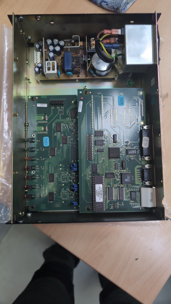

Mir ist im Betreff genanntes Netzteil "abgeraucht", gehört zum
Controller eines Messgeräts..
Leider wird das NT nicht mehr produziert und alle Angebote kommen aus
China mit langer Lieferzeit..
Ist euch eine passende, lieferbare Alternative bekannt?
Vielen Dank

Wieviel Platz steht denn zur Verfügung?
Und ist das bisherige Open-Frame oder im Blechgehäuse?

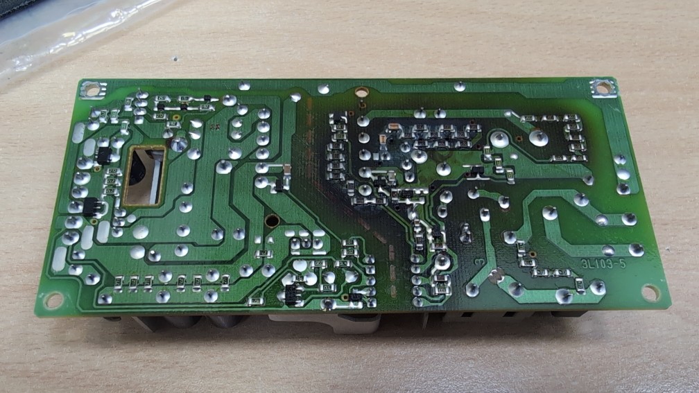

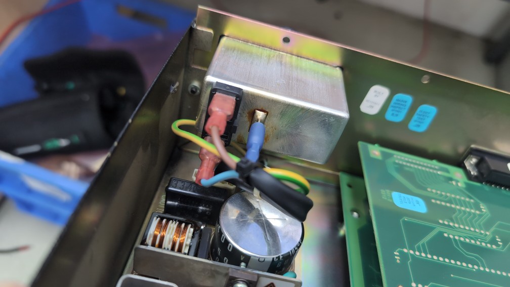

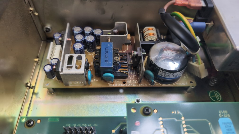

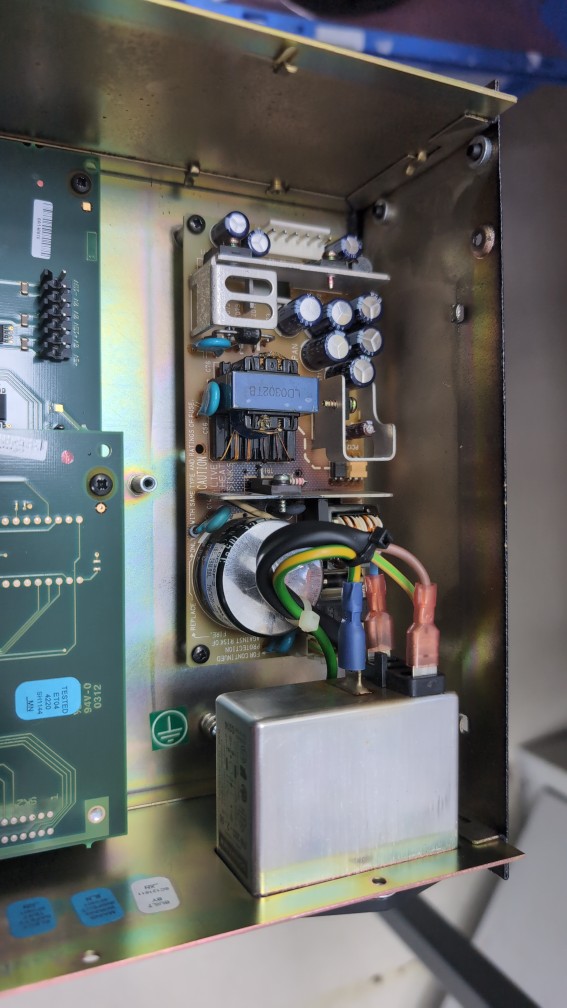

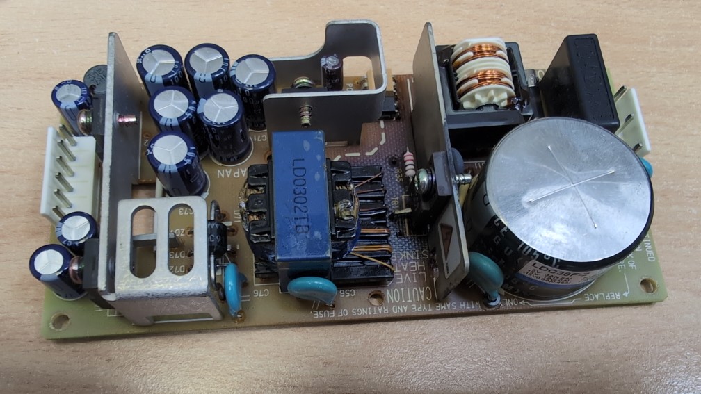

von Jürgen (glockmane)
Hier ein paar Fotos..
Achso und da ist eigentlich noch ein Blechgehäuse drüber mit
Lüftungsschlitzen (um die Netzteilplatine herum)..
von H. H. (Gast)
Da passt ein Meanwell RT-50C oder RT-65C bestimmt rein.
"C" am Ende der Typennummer beachten!
Ein MTW30-51515 von TDK-Lambda würde sogar mechanisch direkt passen.
Danke für die hilfreiche Antwort, allerdings ist mir noch etwas unklar..
Das TDK-Lambda finde ich leider auch nur mit langer Lieferzeit..
Die beiden Meanwell sind ja sogar bei Reichelt lieferbar und kosten fast
nichts.. Würde das 50W bevorzugen, weil es etwas kleiner ist..
Aber wo schließt man denn G1,G2,G2 (auf der Platine des Geräts mit
0V,0V,0V bezeichnet) an? Sind die für die Erdung? Klemme ich die alle
zusammen mit an den Erdungsanschluss den Meanwells?

Das ist Masse der Gleichspannung, nicht Schutzerde!
Bei Meanwell wird dieser Anschluss COM genannt.
Ah danke, also klemme ich von der Platine kommend alle drei 0V zusammen
mit einer Wago an den einen COM Anschluss des Meanwells? Und der NC
interessiert mich gar nicht?

Ja.

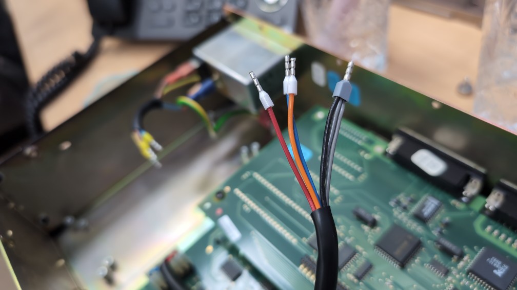

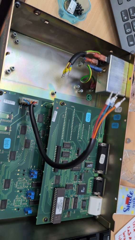

Habe mir von unserem Elektriker Aderendhülsen aufpressen lassen, die
drei 0V Leitungen sind nun zusammen auf einer Endhülse..
von H. H. (Gast)
Sieht gut aus.
wollte nur kurz Bescheid geben, dass die Reparatur erfolgreich war :)
Hat sogar mit leichten Anpassungen ins Gehäuse gepasst!
Danke dir vielmals!
