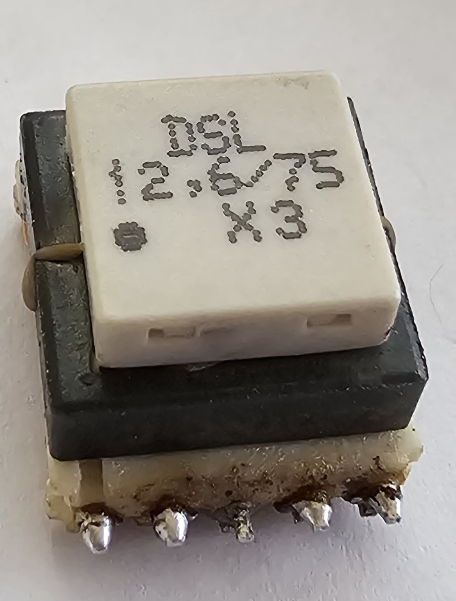

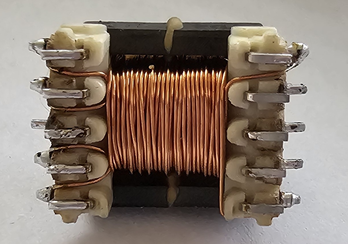

Hat jemand zufällig in seiner Bastelkiste einen SMD-Transformator mit der beschriftung DSL 12,6/75 X3? Bilder anhängend.
Leider gibt es nicht mal bei Teilsuchen der Bezeichnung auch nur den geringsten Hinweis auf dieses Bauteil. Das Teil ist auf einer Ofensteuerung und hat einen Windungsschluss.
Vermutlich 12,6V und 0,75A ?
Wäre toll wenn jemand so ein teil in der Schublade hat und mir verkaufen könnte.

Man sieht ihm keine Beschädigung an. Woher kommt die Vermutung?
Weil dieser einen Kurzschluss verursacht. Beinchen oben links Masse Beinchen nebendran - auf der Platine deutlich abgegrenzt zwischen diesen Beinchen ist ein Kerko - voll im Kurzschluss. Misst man die Leiterbahnen bis ans ende, kommt man an eine Diode, die ebenfalls im Kurzschluss liegt. Nach entfernen vom transformator ist ruhe.
Gast #7990730
Ok, danke. Dann wandert das Teil in den Schrott. Ich investiere keine 1-2 Wochen mehr für Teilesucherei. Habe mir nun selber eine Grenze von max. 3 Tagen gesetzt - und dann muss alles fertig sein.
