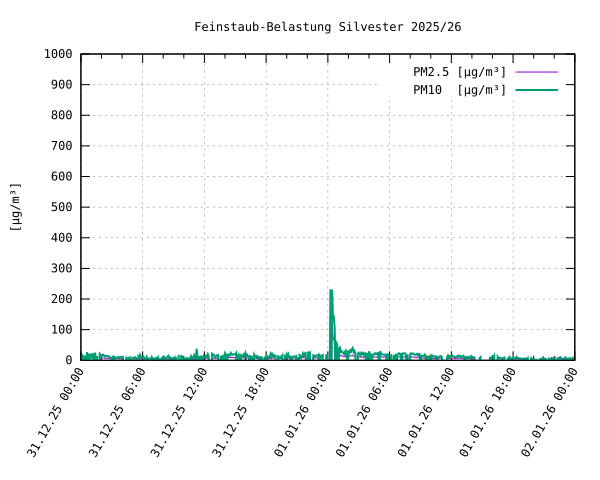

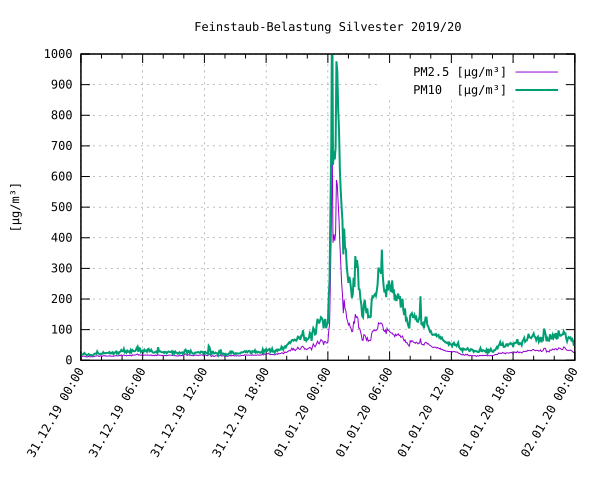

von Stephan S. (uxdx)
Vanye R. schrieb:
> Insgesamt scheint mir so ein Sensor von
> relativ geringen Nutzwert zu sein.
De SDS011 ist jetzt nicht gerade das Top-Teil, aber für private Zwecke
durchaus ausreichend. Ich betreibe einen mit der airrohr-Software seit
2017, funktioniert immer noch. Anbei mal 2 Beispiele ...
