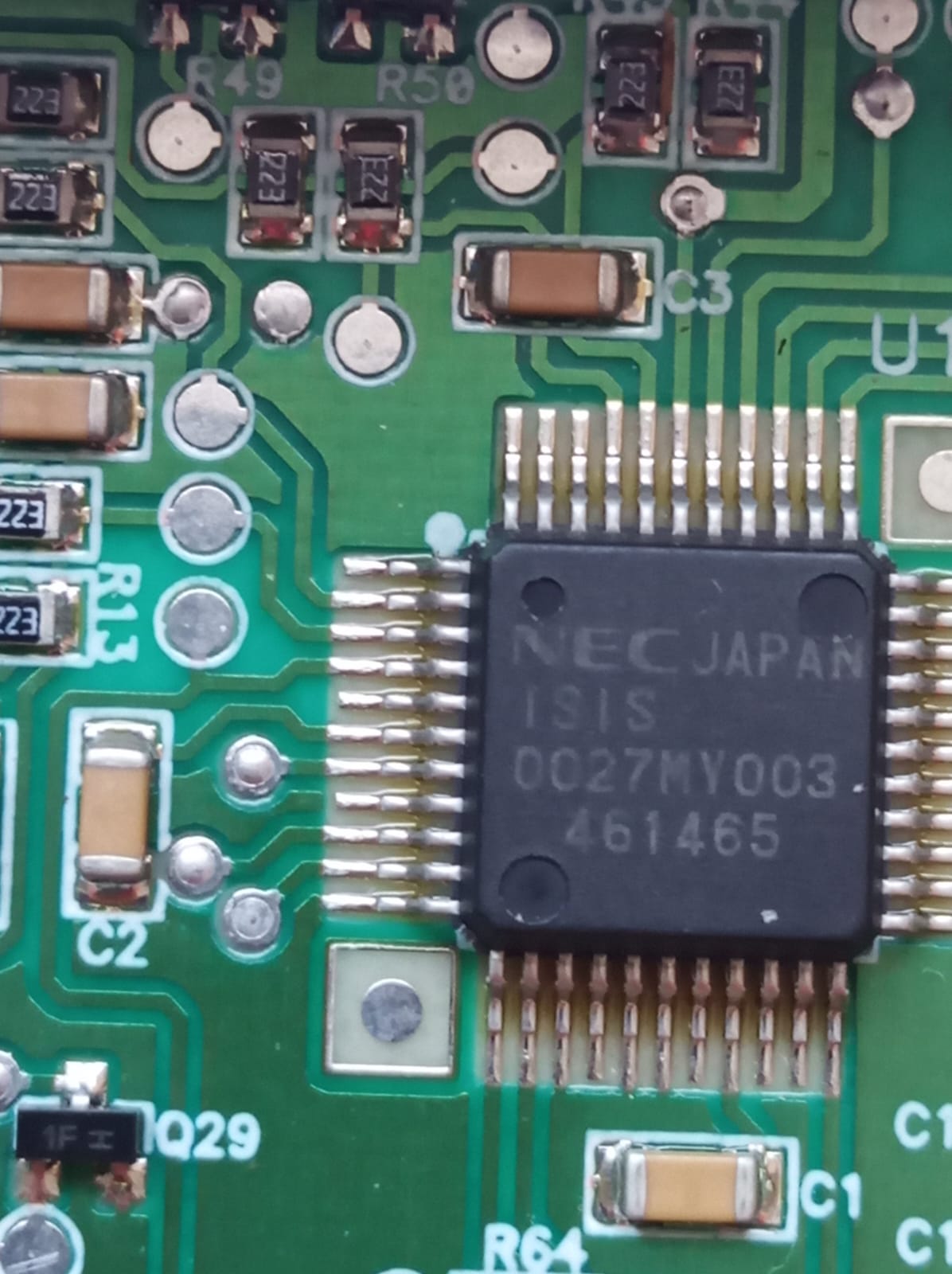

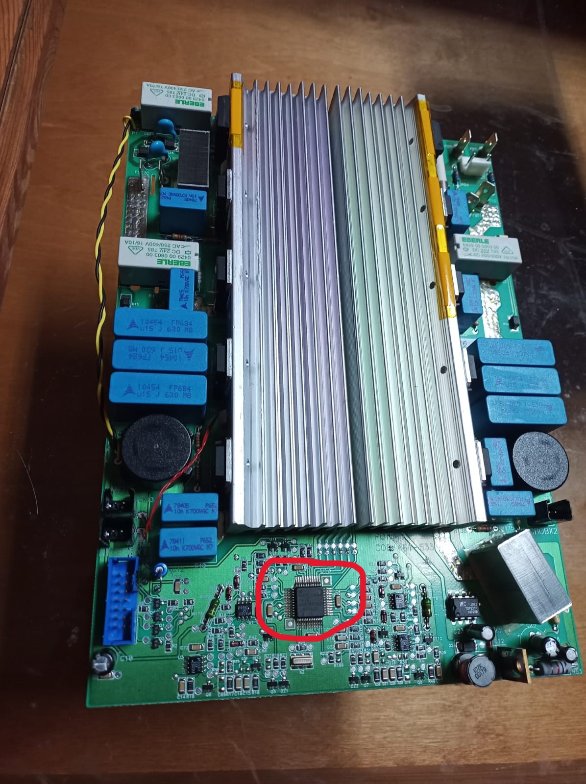

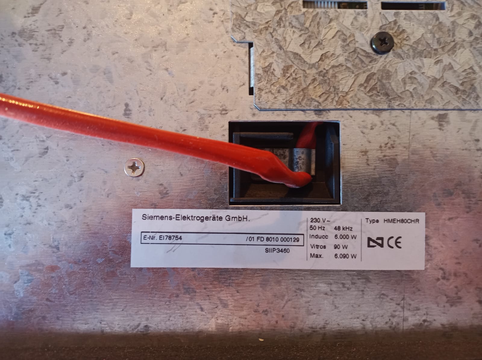

Guten Abend, mir ist letzte Woche ein Induktionskochfeld HMEH80CHR Siemens E-Nr: EI78754 zugeflogen. Fehler: Nur noch 2 Platten heizen und die Anzeigen blinken 8Das Feld ist älter deshalb gibt es die bekannten E-Nummern noch nicht. Nach dem Ausbau stellte sich heraus, dass 2 identische Powermodule BSH Nr: 00357249 verbaut sind. 1 funktioniert, das 2. nicht. Beim Tausch der Module wandert der Fehler mit. Das Original Ersatzteil kostet bei BSH >700€. Das wäre der wirtschaftliche Totalschaden. Am defekten Modul kann ich den Leistungsteil ausschließen, da die Relais gar nicht klicken d.h. er startet gar nicht zu schwingen. Die IGBT's und Gleichrichter habe ich auch alle durchgemessen. Die sind unauffällig. Jedoch der Controller wird selbst bei abgeschaltetem Leistungsmodul von der zentralen Steuereinheit mit 24V versorgt wird. Mein Verdacht ist dass der Controller selbst (eher unwahrscheinlich) auf dem Board oder die anliegenden Bauteile (Das wird es sein) den Fehler verursachen, finde aber leider kein Datenblatt zum Controller um hier sinnvoll die Signale nachverfolgen zu können.
Kann jemand helfen?
Bezeichnung auf dem Controller: NEC ISIS 0027MY003 461465

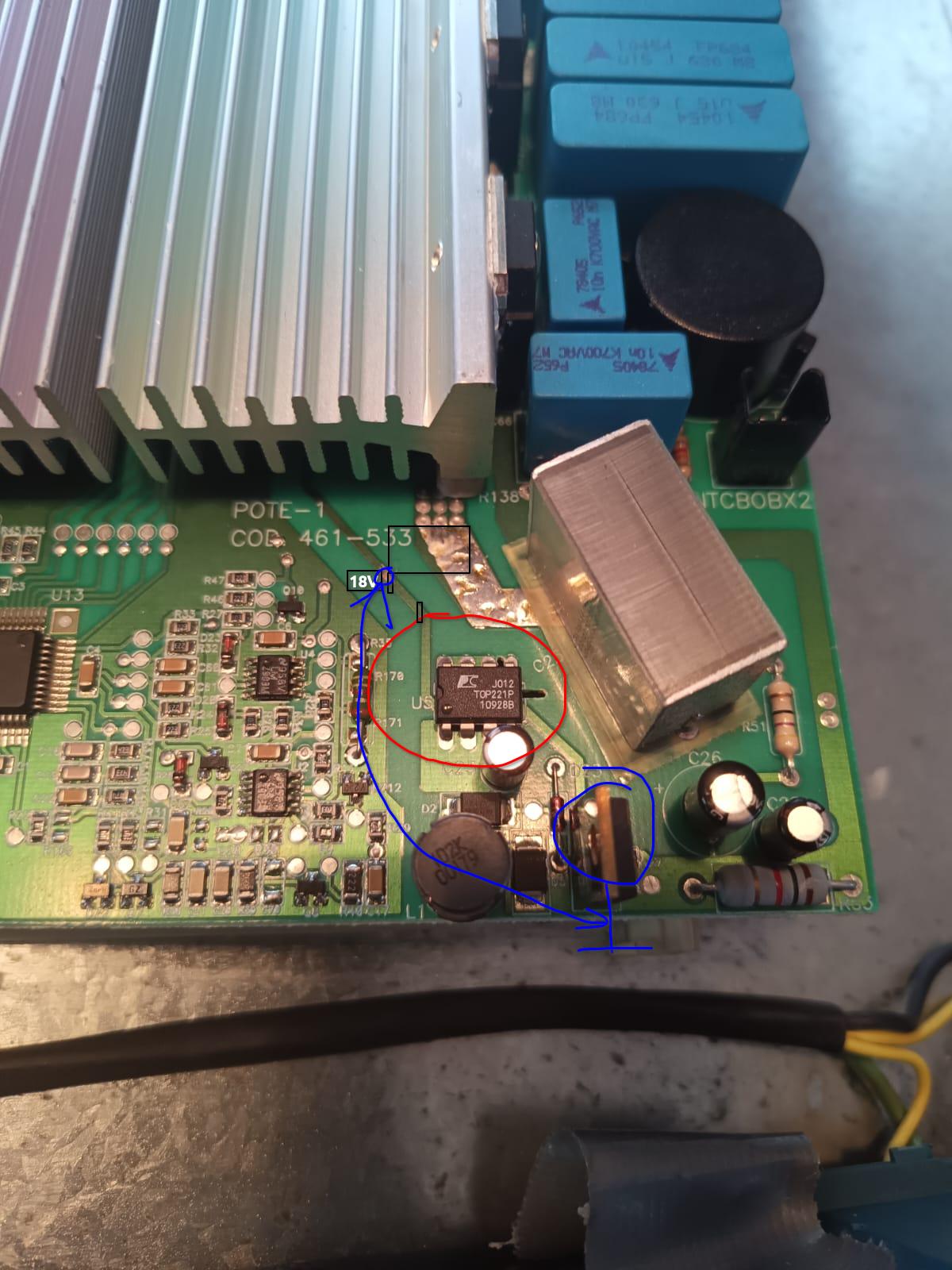

OP #7991660

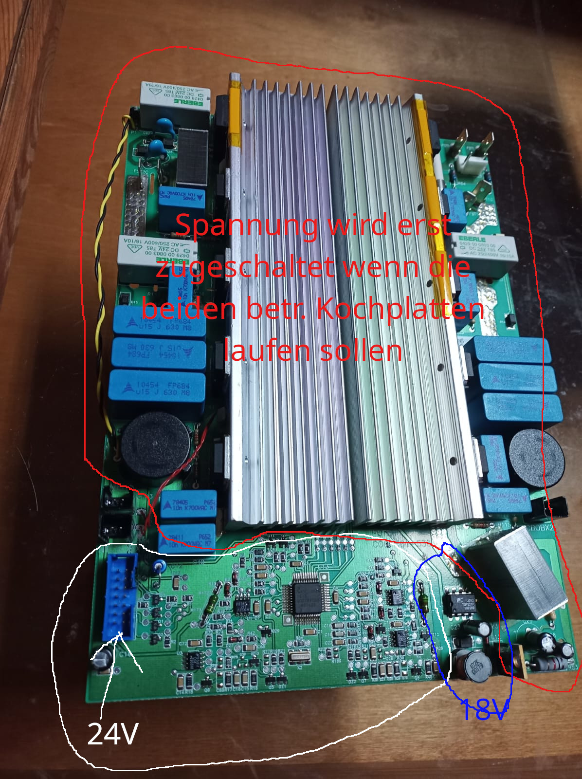

Guten Morgen, du meinst den TOP221 (siehe Bild)Ich meine ja, Der Festspannungsregler danach zeigt 18V, aber erst wenn der Leistungsteil zugeschaltet wird. Mein Problem beginnt aber früher, bereits vor dem Einschalten dieses Powerboards. Die 230V werden erst zugeschaltet, sobald ich die zugehörige Platte auch einschalte. Bis dahin ist der Leistungsteil incl dieser o.g. Spannungsregelung ohne Power.
Der Controler auf dem Board jedoch wird von der zentralen Steuerplatine mit 24V dauerhaft gespeist und kommuniziert schon irgendwelche Zustandssignale. Die fehlen offensichtlich oder sind falsch, und deshalb geht auch das andere Board auf Fehler, obwohl das Board hier noch gar nicht läuft. Das zeigt sich im Blinken der Leistungsanzeige der funktionierenden Platten.
