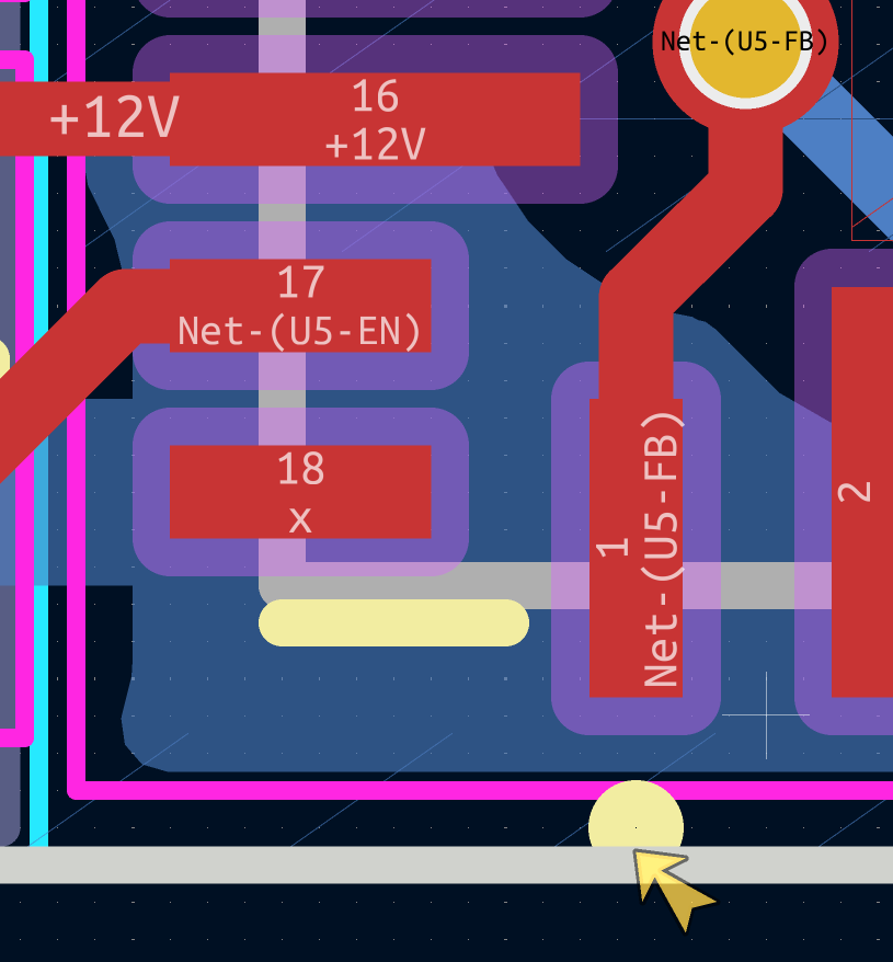

Hallo zusammen, Ich möchte in Kicad Teile des Bestückungsdrucks eines Bauteils verschieben / löschen. Aus Altium kenne ich es, dass ich das problemlos auch noch auf der Platine erledigen kann. In Kicad finde ich hierzu keine Möglichkeit. Muss ich wirklich hierfür den Footprint selber anpassen?
In meinem Fall geht es bspw. um die Pin-1 Markierung. Aktuell liegt die auf der Kante von der Platine. Es gibt massig Platz drumherum, allerdings bekomme ich den Punkt nicht gegriffen, um ihn zu verschieben.
Schöne Grüße Julian

Bauteil anwählen, "E", dann "edit footprint". Damit änderst Du den footprint nur für das Teil und nicht die globalen Footprints.
Noch zu erwähnen für den TO wegen "
Nicht in Panik geraten, wenn sich der Footprint Editor dafür öffnet. Der ist das beste Tool, um an Footprints rumzufummeln.
Wenn Du am Footprint NUR den Referenzbezeichner oder den Bauteilwert verschieben möchtest:
KiCad Layoutmodul in den Auswähl Modus bringen (der Pfeil ganz oben in der rechten button Leiste) Referenzbezeichner oder Bauteilwert durch anklicken Markieren (möglicherweise dazu näher heranzoomen), und dann mit "m" bewegen, ohne das Leiterbahnen mitgezogen werden. Drückst Du "d", werden die daranhängenden Leiterbahnen mitgezogen.
