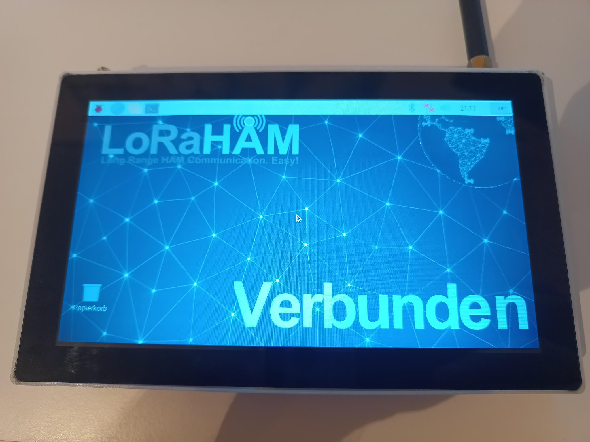

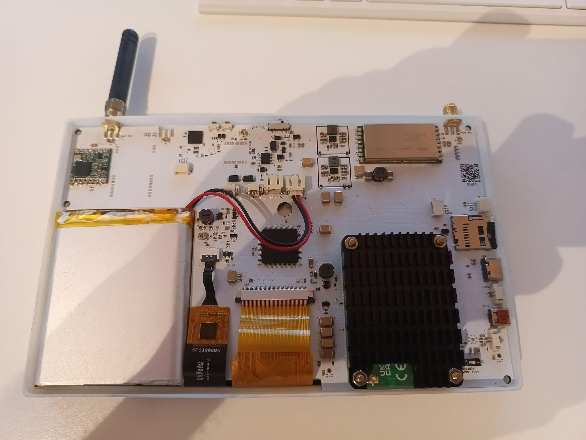

Ich habe bei einem RPi-Projekt (LoRaPAD) ein TFT-Display mit 1024x600 Bildpunkte. Also etwas unterhalb deiner 800. Das Display das ich benutze ist ein 7". Dies gibt es aber auch als 10.1" bei https://de.aliexpress.com/item/1005007798619354.html
Display ist ein RGB888. Du brauchst also etwas, das entweder DSI zu RGB oder HDMI zu RGB macht. Ich verwende hierfür ein TFP401A. Die Displays gibt es mit Touch (kapazitiv). Musst also beim Bestellen aufpassen.
Ich habe mir damit ein LoraPAD gebaut (1 Watt 433 MHz; 200 mW 868 MHz). Verwende einen RPi CM4. Da kann ich dann über LoRa auch LoRa-APRS machen. Momentan nutze ich auch eine C/Python-App für Meshtastic.

Das ist richtig! Aber beim RPi CM4 (und den wollte ich, weil Raspberry Pi im Amateurfunk weit verbreitet ist) sind die GPIOs alle mit LoRa, BatteryMonitor, GPS, Chargecontroller etc belegt. Da es aber wenig Displays "auf die schnelle" mit MIPI-DSI gibt (da muss man bei Alibaba mit Mindestbestellmengen anfragen und nicht bei AliExpress) hab ich vom CM4 einfach den HDMI-Port genommen. Was mich noch stört: ich würde gerne die Bildschirmkonfiguration in ein EEPROM packen, damit man das CM4 einfach umstecken kann und am CM4 IO-Board zu betreiben. So bleibt die Auflösung hardcodiert bei 1024x600 (einige Monitore unterstützten es, andere bleiben schwarz).
Für das EEPROM muss ich noch raus finden wie ich die EDID formatieren muss. Über Tipps wäre ich dankbar!
