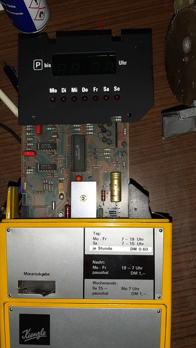

Hallo, ich besitze eine Kienzle Digital Parkuhr. Ein relativ seltenes
Gerät aus den 80er Jahren. Hier im Forum wurde schon einmal über dieses
Modell diskutiert, jedoch kam es leider 2019 zu keiner Lösung. Die Uhr
hat im Sockel 3 Litze (blau/braun/rosa) blau und braun werden mit ca 30V
Ac versorgt. Das rosa Kabel ist das Datenkabel zur Anschluss einer
Mutteruhr. Ich bin leider Amateur und weiß nicht wie das gehen soll.
Kann hier ein DCF77 Modul die Uhrzeit und den Tag vorgeben? Mich
irritiert das es nur eine Litze zur Datenübertragung gibt.

So ich habs dann auch mal geschafft, ein bisschen zu tüfteln. Die
Stromquelle zu finden hat etwas gedauert. Also beim Anlegen vob 30VAC
blitzen die roten Wochentags LEDs kurz auf und der Doppelpunkt leuchtet.
Nach Einwurf von 1er Mark, wird diese per Motor nach oben befördert und
fällt anschließend in die Münzrückgabe. An der Zeit oder den Leds ändert
sich nichts. Wenn man das Gehäuse aufschließt, werden 2 Doppelstriche
angezeigt. Unten ist noch ein pinker Litz über. Vielleicht hat jemand
eine Idee.

Also einen Schaltplan gibt leider nicht, der Hersteller kann leider
nicht mehr helfen, der orginale Kabelbaum hat nur braun, blau und rosa.
Es fehlt das Signal, das die Münze hält, sie wird direkt über eine
Mechanik befördert und gelangt dann in die Münzrückgabe.

Hier nochmal ein paar Bilder das rosa Kabel geht auf den 10.Pin und
endet dann im IC mc14001bcp 7926 und auf einem Widerstand. Zur
Einstellung von Werten usw. konnte ich nichts finden.

Was ist für Dich "DCF77 Signal"? Typisch wäre ein Empfänger, der
100/200ms Impulse liefert. Wie das bei Deiner Uhr ist, weiß hier wohl
niemand, auf einem Draht könnte man auch seriell Daten senden, die zuvor
in einer Zentraleinheit decodiert wurden.
Das ist ein simples Logik-IC "CD4001" vierfach NOR. Darunter sitzt ein
weiteres eines anderen Herstellers und ich sehe einen IC-Sockel, an der
Ecke wurde also bereits gebastelt.

Aljoscha schrieb:
> IC mc14001bcp
Die ICs sind für die Logik vermutlich zweitrangig. Die eigentliche Logik
steckt als Software im TMS1100NL.
https://www.bitsavers.org/components/ti/TMS1000/TMS_1000_Series_Data_Manual_Dec76.pdf
Die zu ergründen dürfte schwierig werden.

Es gibt verschiedene Ansätze wie man herausfinden könnte welche Art von
Zeitsignal erforderlich ist, z.B. diese beiden:
Zeitsignale, die zu der Zeit, als das Gerät gebaut wurde üblich waren
erzeugen (kann man z.B. mit einem Arduino machen) und schauen ob es eine
Reaktion darauf gibt.
Versuchen den TMS1100 zu dumpen. Das kann funktionieren, hängt aber von
diversen Faktoren ab, siehe im Detail z.B. hier:
https://hackaday.io/project/194876-exploring-the-science-fair-microcomputer-trainer/log/227981-dumping-the-tms1100
Dann den Dump der Firmware analysieren und daraus das erforderliche
Zeitsignal ableiten.
Beide Ansätze erfordern Erfahrung in der Thematik und sehr
wahrscheinlich einigen zeitlichen Aufwand.
