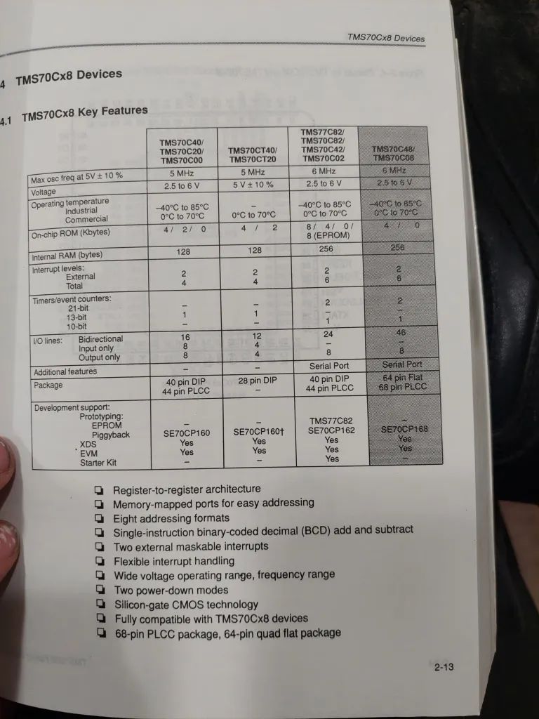

Ich versuche ein Board mit einer TMS70C08FNL-CPU zu reparieren. Leider finde ich zu der CPU kein Datenblatt oder Pinout. Die TMS7000-Serie hat nur 44Pin, der TMS70C08FNL aber 68Pin. Außer Bestellhinweisen kann ich im Netz nichts darüber zu finden.

In der Version von 1991 wäre er drin, aber die scheint nirgends verfügbar.
https://abzman2k.wordpress.com/wp-content/uploads/2024/04/20230110_172859.jpg
https://abzman2k.wordpress.com/2024/04/25/tms7000-dumper-rev-b-sneak-peek-and-obscure-footprint-processor-dumping/ da ist noch eine Spalte daneben abgebildet, hier das Foto.
https://github.com/palazzol/TMS7xxx_dumper/tree/main/images/latest%20databook%20excerpts
Selbst durchblättern.
Ok hier das Pinout: https://github.com/palazzol/TMS7xxx_dumper/blob/main/images/latest%20databook%20excerpts/20230110_172906.jpg Trauerränder unter den Nägeln...
Danke Euch, denke das Pinout wird mir weiterhelfen. Mehr als die Peripherie werde ich sowieso nicht prüfen können.

Nach etwas OCR: Figure 2-4. Pinouts für TMS70C08 and TMS70C48 A. TMS70Cx8 PLCC68 Pinout 4x NC (09,28,43,62) warum haben sie dort nicht G6 und G7 angeschlossen? FNL (PLCC68) | Signal | | FG (QFP64) | | | 01 VSS 59 VSS2 02 F0 60 03 F1 61 04 F2 62 05 F3 63 06 F4 64 07 F5 01 08 F6 02 09 NC -- 10 F7 03 11 A0 04 12 A1 05 13 A2 06 14 A3 07 15 A4 08 A4/SCLK 16 A5 09 A5/RX0 17 A6 10 A6 (EC2) 18 A7 11 A7 (EC1) 19 \INT3 12 20 \INT1 13 21 \RESET 14 22 \HALT/DELAY 15 23 VSS1 16 24 XTAL2/CLKIN 17 25 XTAL1 18 26 VCC 19 27 G0 20 28 NC -- 29 G1 21 30 G2 22 G2/\CS0 31 G3 23 G3/\CS1 32 G4 24 G4/\CS2 33 G5 25 G5/\CS3 34 MC 26 35 E0 27 36 E1 28 37 E2 29 38 E3 30 39 E4 31 40 E5 32 41 E6 33 42 E7 34 43 NC -- 44 D0 35 45 D1 36 46 D2 37 47 D3 38 48 D4 39 49 D5 40 50 D6 41 51 D7 42 52 C0 43 53 C1 44 54 C2 45 55 C3 46 56 C4 47 57 C5 48 58 C6 49 59 C7 50 60 B7 51 B7/CLKOUT 61 B6 52 B6/\ENABLE 62 NC -- 63 B5 53 B5/R/\W 64 B4 54 B4/ALATCH 65 B3 55 B3/TXD 66 B2 56 B2 67 B1 57 B1/T1OUT 68 B0 58 B0/T2OUT
