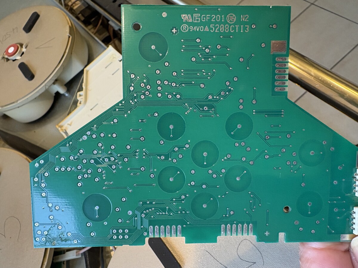

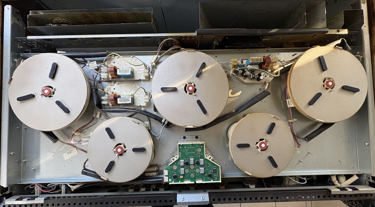

Ich habe ein Übersichtsfoto eingestellt. Hinten sind alles 2,3 KW IHEs. Das zweite Foto zeigt die rechte IHE hinten. Alle 2,3 kW IHEs haben dieselbe Typennummer: 75.08010.202 und unterscheiden sich in der Seriennummer.
Ein Foto der Rückseite der zentralen Platine mit den 7-Segment-Anzeigen habe ich auch hochgeladen, da gibt es auch eine Nummer drauf.
