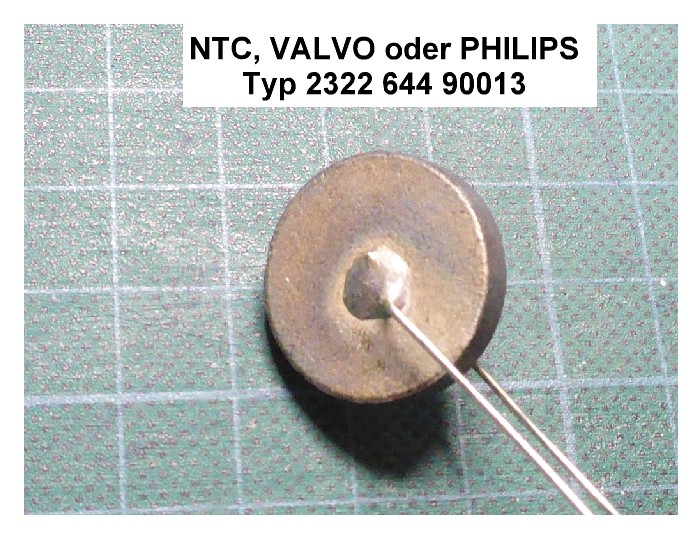

Moin,
ich würde mich freuen, wenn mir das "Schwarmwissen" weiterhelfen könnte.
Ich suche das Datenblatt zu einem NTC, Typ 2322 644 90013 .
Scheibendurchmesser: 21,8 mm, Scheibendicke: 4,1 mm.
Sehr wahrscheinlich VALVO / PHILIPS. Könnte in Datenbüchern der 80er
Jahre auftauchen.
(Habe im Netz nur ein DaBla vom ähnlichen Typ ....90012 gefunden.)
Gruß, Wolfgang

Einschaltstrombegrenzer.

Ja das ist der typische 12NC (12-stelliger  Numerical Code) von Philips.
H. H. schrieb:
> ... ich hab nur das von '77.
Vielleicht bin ich 15 Jahre jünger, zumindest mein Datenbuch ;-)
Im Datenbuch von 1986 habe ich ihn nicht gefunden, aber 1992:
- R25 = 20 Ω ± 25 %
- B25/85 = 3450 K
Das Buch habe ich aber nur in Papierform.

Die fünf Seiten habe ich mal gescannt und in einer PDF-Datei
zusammengefasst.
Bernhard
Anlage:
Datenblatt NTC thermistors for surge current limiting - high current
range
2322 644 90005, 2322 644 90008, 2322 644 90013, 2322 644 90025
Quelle:
Philips Components; Data Handbook PA02, 1992
