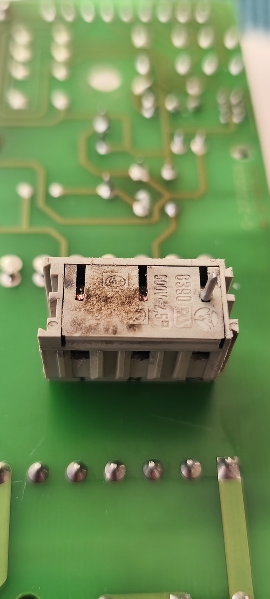

Ich habe ein kleines Problem.
Bei uns in der Firma ist das Netzteil der Brandmeldeanlege ausgefallen.
Das Hekatron NG519 wurde ausgetauscht mit dem Vermerk Defekt. War sehr
Teuer. Das alte habe ich mir geben lassen. So nun habe ich es mal
geöffnet und genauer untersucht. Festgestellt habe ich, dass die
Leiterplatten-Anschlussklemme 2von 3 Pins ungünstig abgebrochen sind.
Jetzt bin ich auf der Suche nach einer Leiterplatten-Anschlussklemme mit
3Pins mit dem Pin-Abstand von 8mm. Etwas selten sollte aber zu finden
sein, nur bin ich etwas überfordert. Conrad Reichelt Mükra etc. haben
welche aber nur mit 5,08mm Pin-abstand. Wären die Pins lange genug kann
man die sicherlich in passende Form bringen. Aber dann hätte man
sicherlich bald wider dasselbe Problem. Kennt jemand anhand des Logos
einen Hersteller? Wis jemand wo ich Ersatz erhalten bzw. finden kann?
Grüße und einen schönen Tag.
von H. H. (Gast)
Nicht 7,62mm (0,3")?
von Andreas (andreas6)
Wieland 8390.
MfG. Andreas

Wie präzise hast du denn gemessen? 0,19 mm an jeder Seite sind nicht
viel ...
Google mal nach: Leiterplattenklemme 7,62
von H. H. (Gast)
Andreas schrieb:
> Wieland 8390.
Und die hat sogar nur 7,5mm Pitch.

8390 wird nicht mehr hergestellt.

Danke fürs Helfen und heraussuchen. Natürlich weiß ich und bin mir deren
gefahren bewusst, was ich tue. Umsetzten tut das ein Fachmann. Danke der
Aufmerksamkeit hat mir aber nicht weiter geholfen war unnötig. Bei
Wieland habe ich zumindest die Bezeichnung gefunden und anhand daran
Ersatz bei Wittko gefunden. Nach Absprache unserem Brandmelde… darf
unser Elektriker den Anschluss ersetzten. Ich danke euch allen, mir
wurde dank eurer Hilfe geholfen, daher kann der Beitrag geschlossen
werden. Danke. Hier noch den Link.
PTR AK110/3DS-7.5-V-GRAU Leiterplattenklemme RM7,5 - 3P
