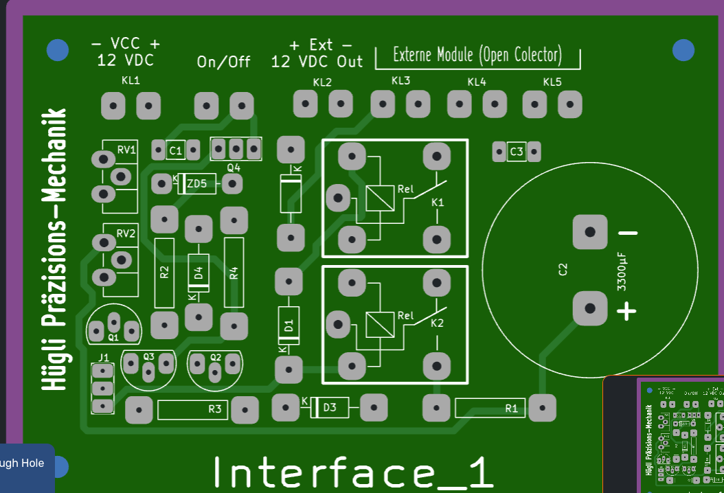

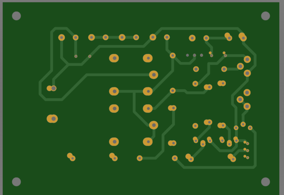

Ich hab da ein Problem mit den Gerber Views.
Im Viewer, sind viele Lötpads, dopelt und versetzt sichtbar. Siehe Angehängte Bilder.
Wo könnte da der Fehler liegen. KiCad, zeigt mir im Platinen-Editor und im Schaltplan-Editor keine Fehler an.

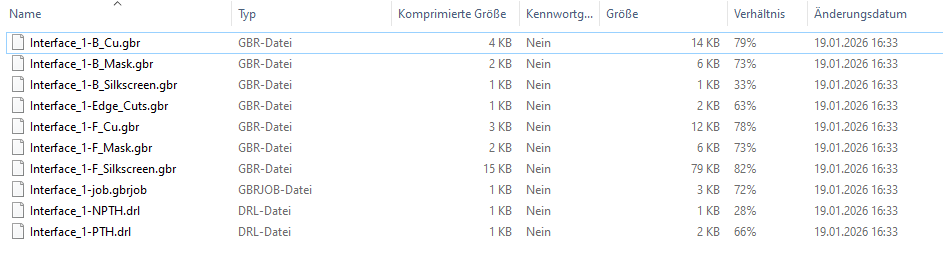

Den Effekt gibts wenn manche Gerberdateien doppelt abgeliefert werden, von älterer und neuerer Version. Also mal ins ZIP-File schauen, was da so drin steckt.

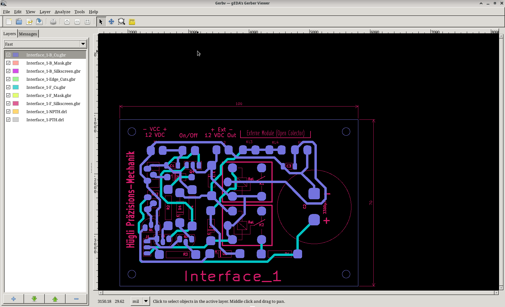

So sieht bei mir das jobfile in Gerbview aus Die Trimmer links haben "rounded rectangle" pads. Sieht mir soweit konsistent aus.
Statt Gerbview habe ich Gerbv genommen. Ergebnis sieht aber genauso gut aus. Wenn zwei Programme das Gleiche zeigen.....

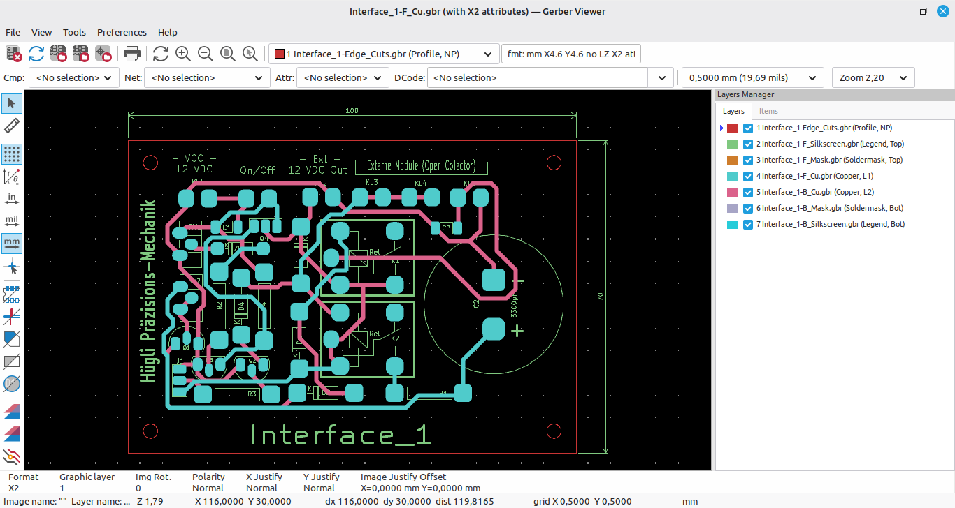

OP #7996250
Hallo
Ich habe jetzt das ZIP-File im KiCad eigenen Gerberviewer geöffnet. Da sieht alles einwandfrei aus.
Bis jetzt benutzte ich immer den Gerberviewer "https://gerblook.org/" zur Datenkontrolle. War bis jetzt immer alles gut. Könnte es sein, dass der Fehler gar nicht bei mir liegt, sondern bei diesem Viewer.
Mit freundlichen Grüssen! Peter_Hu
Persönliche Seite #7996285
Hallo Jörg, Mark und Peter.
Jörg W. schrieb:
Ich hatte es, wie Bernd, mit dem unabhängigen "gerbv" angeschaut. Anschließend auch noch bei Aisler hochgeladen, weil das oben jemand vermutet hatte.
Dazu habe ich die Gerberfiles aber neu aus KiCad heraus neu erstellt, wie Mark oben auch, weil ja nur die Board Datei zur Verfügung stand.
Das einzige, was ich jetzt daraus ablesen kann, ist, das die Board Datei (und damit auch die Footprints) erst einmal so ok ist, und sowohl bei Mark, Dir und Mir der Gerber Export funktioniert.
Wenn das bei Peter aber anders ist, dann ist da irgendetwas beim Gerber Export oder bei der Gerber Ansicht komisch.
Da hat dann irgendeine Verschiebung von entweder Lötseiten oder Bestückungsseiten Pads stattgefunden. Und das nicht bei allen, und da wo die Verschiebung aufgetreten ist, gibt es welche, die horizontal, und welche die Diagonal verschoben sind.
Ich würde Peter an dieser Stelle empfehlen, alle Gerber Exporte zu löschen, sich das Board File noch einmal anzusehen, und wenn ok, abzuspeichern (damit eine saubere Version existiert), und dann KiCad schließen, neu starten, und den Gerber Export erneut durchführen.
Dabei auf die Pfade achten. Nicht das man sich irgendeine alte Version eines Zwischenstandes anschaut, und der aktuelle Export landet irgendwo anders. Ist mir jendenfalls nicht nur einmal so passiert. ;O)
