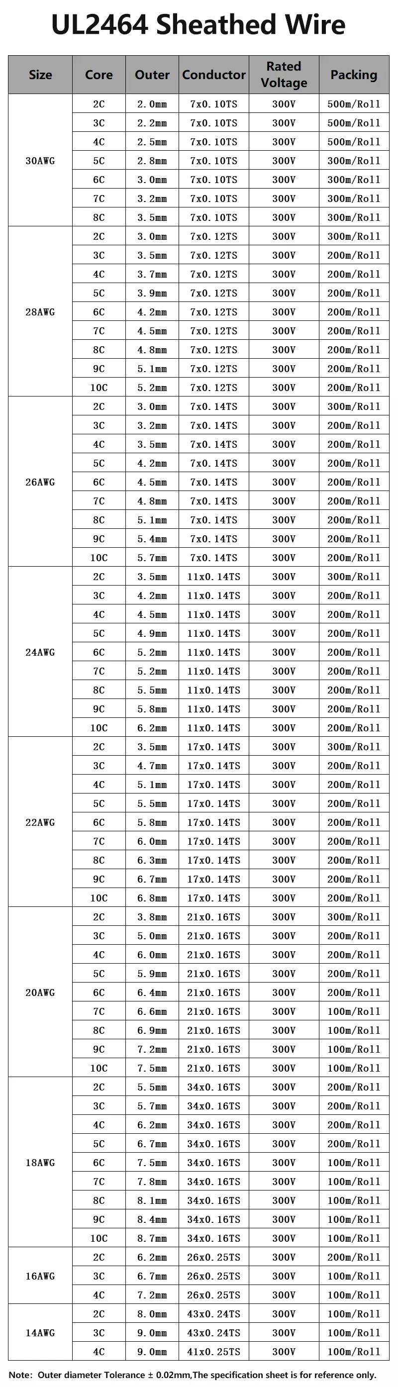

von Armin X. (werweiswas)
Suchst Du noch oder hast Du schon?
Mir lief grad beim Ali ein Vorschlag übern Weg. Zur Qualität kann ich
nichts sagen.
https://de.aliexpress.com/item/1005008591271034.html
https://ae-pic-a1.aliexpress-media.com/kf/S230e68632caa4b998352552c1419958cq.jpg_960x960q75.jpg_.avif
von Harald K. (kirnbichler)
Da steht nichts vom Außendurchmesser.
von Manfred K. (4for)
steht doch unter Specification:
https://ae01.alicdn.com/kf/S83727980287348f184a2a00476a54edcr.jpg
