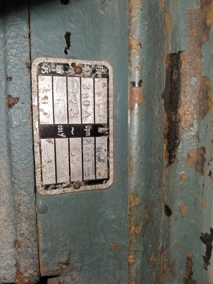

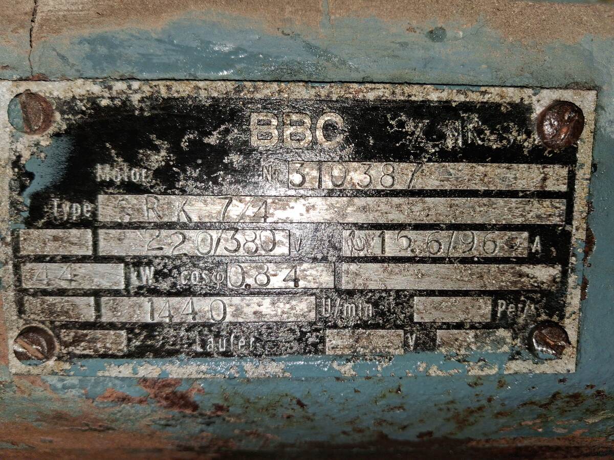

Hallo, Dieser Motor hat zwei Typenschilder mit drei Leistungsangaben. Welche Leistungsangabe entspricht der mech. Leistung an der Welle?
Die Typenschilder passen nicht zueinander.
Evtl wurde der Motor neu gewickelt, und man vergaß das alte Typenschild zu entfernen.
Wie könnte ich jetzt herausfinden welche Leistung der wirklich hat?

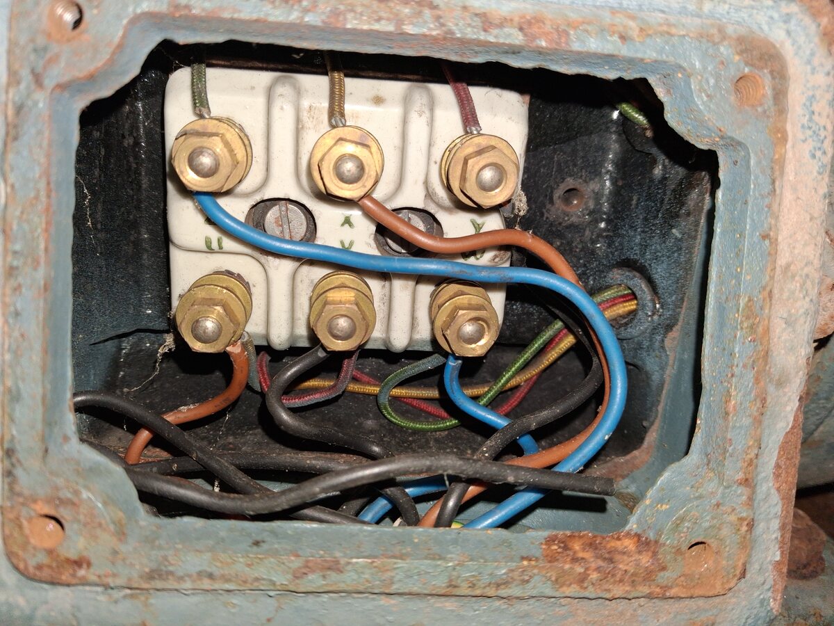

Wie sieht denn das Klemmbrett aus?
Grüßle, Volker
Zeig mal das Klemmfeld.
Klemmbrett
Klemmbrett
Offensichtlich war der in einer Stern-Dreieck-Schaltung verwendet.
Ich tippe auf das erste Typenschild als das richtige.

Interessant. Sieht nach Dreieckschaltung aus. Das BBC-Tpschild würde ich als das ältere vermuten, da das andere keinen Hersteller benennt. Auch ist das BBC-Typschild am Rand übermalt worden.
Die Typschildleistung ist üblicherweise die mechanische Nennleistung.

Eine Stern Dreieck Schaltung ist vorgeschalten. Also wäre dieses Typenschild das richtige.
Ja.
Das klemmbrett sieht nicht nach einen normalen Drehstrommotor aus.
Die sehen normalerweise so wie im folgenden Link aus.
Die Stern Dreieck Verschaltung erfolgt extern.
Unsinn! Der ist halt nicht fest auf Stern oder Dreieck geklemmt.
Dann passt das BBC Typschild allerdings überhaupt nicht.
Wenn der Motor am 380 bzw. 400V Netz über einen Stern/Dreieck Schalter betrieben wird, dann muss die Wicklung auf 380/660V (400/690V) ausgelegt sein.
Die Maschine wird in Sternschaltung angelassen um die Belastung des 380V-Netzes gering zu halten. Nach dem Hochlauf wird auf Dreieck umgeschaltet.

Nur laut dem BBC Typschild wäre der Motor für 220/380V ausgelegt und damit am 400V Netz nur im Stern zu betreiben.
