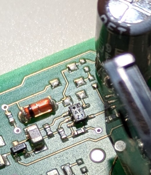

Welches Bauteil ist das?
Das Marking sieht nach JRC (jetzt bei Nisshinbo) aus, die Baugröße nennt sich bei denen SC88A. Typcode ist die zweite Zeile.
Es wird eher ein Opamp sein.
Gefunden: NJU7026F3
