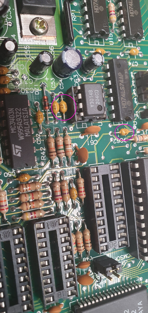

Guten Morgen,
kurze Frage an die Spezies, im Bild ist ein Teil eines ISA Soundblasters
zu sehen. Ich muß leider einen Kondensator ersetzen da dieser mechanisch
beschädigt ist. Im Bild sind 2 ganze Markiert wo ich aber mit der
Bezeichnung nicht klarkomme.
A steht oben,
10 darunter,
4Z unten
kann mir das bitte jemand erklären ? Vorallem was machen da Buchstaben
drin ?
Laut Wiki sollen es 100 nano sein, aber so richtig sicher klingt das
alles nicht. Der Soundblaster ist aus 1989.
Vielen Dank
> alles nicht.
Ist es aber.

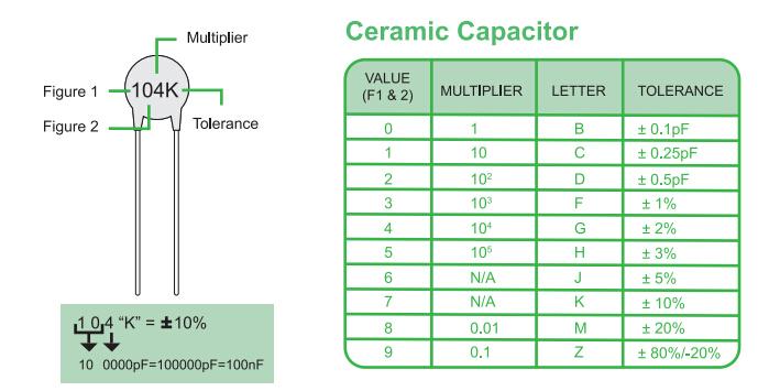

104 = 100'000pF = 100nF (10*10⁴)
Das Z steht für die Toleranz -20...+80%
Das A ist vermutlich die Spannungsfestigkeit

Dazu noch: Das ist ein Keramikkondensator.
Bei der Spannungsfestigkeit sollten 25V dicke ausreichen. Auf der
Platine werden keine Spannungen jenseits +/- 12V auftreten, wenn
überhaupt.

von H. H. (Gast)
250VDC.
