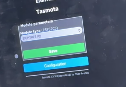

ich habe einen "Zwischenstecker" für eine Pumpe. Nennen tut sich das
Teil: "Eightree Tasmota WLAN Steckdose mit Energiemessung". Ich
schaltete die Pumpe immer per Browser ein und aus. Nach einiger Zeit
habe ich ihn wieder in Betrieb genommen und erstmal ein Firmwareupdate
gemacht. Jetzt vermisse ich den Schalter auf der ersten Web-Seite.
Auch mit dem seitlichen Schalter läßt sich der Verbraucher nicht
schalten.
Er ist immer ausgeschaltet. Rücksetzen und programmieren hat aber
funktioniert. Auf der Weboberfläche kann alle möglichen Einstellungen
machen. Nur nicht ein- und ausschalten
Gab es zwischenzeitlich eine Änderung in der Software?
Muß ich irgendwelche Templates laden?
Wie kann ich eine alte Softwareversion aufspielen?
Grüße Hans-Dieter

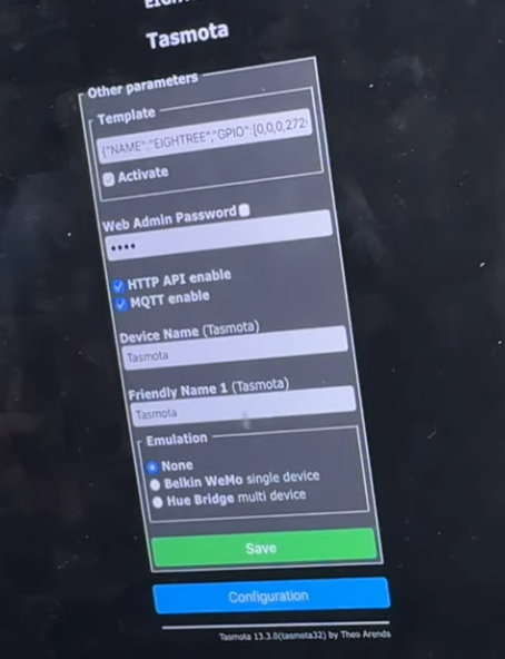

Du musst das richtige Template auswählen.
{"NAME":"EIGHTREE","GPIO":[0,0,0,2720,2624,32,224,2656,0,0,0,0,0,0,0,0,0
,0,0,0,320,7648],"FLAG":0,"BASE":1}
Siehe auch: https://templates.blakadder.com/eightree_16A.html

von Hans-Dieter (hdl)
Danke.
Besten Dank. Ich bin begeistert. Es hat funtioniert.
Es liegt bestimmt daran, daß meine bisherigen Tasmotas keine ESP32
waren. Ich habe nur Updates gemacht und fertig.
Nochmals vielen vielen Dank.
