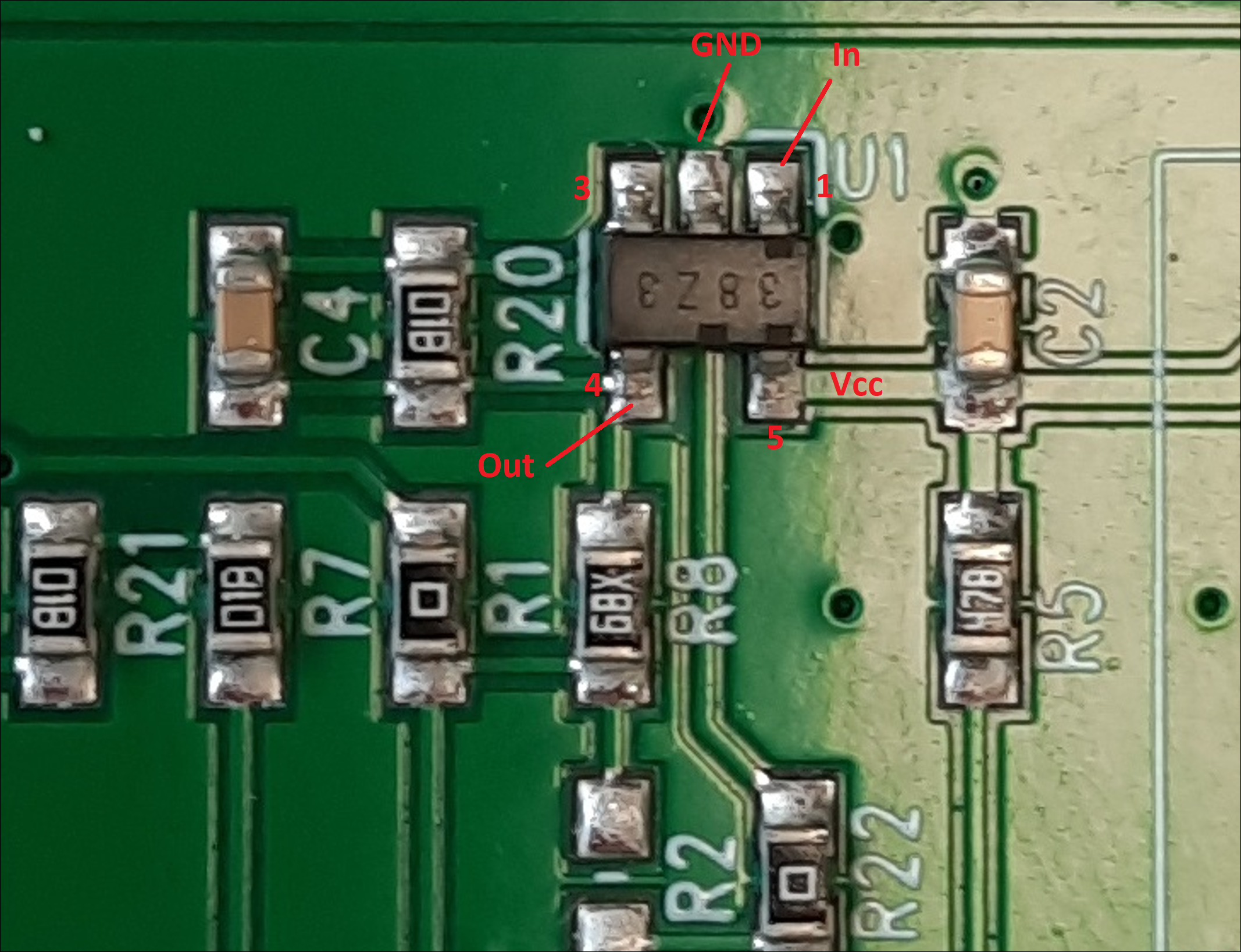

Bauteil identifizieren (Code 38Z3)
OP #7997623
ich bin auf der Suche nach einem Bauteil mit dem aufgedruckten Code "38Z3". Größe des Gehäuses ist 2,87 x 1,55 mm (-> SOT23-5). Ich vermute es ist ein Verstärker. Das Eingangssignal kommt von einem Schleifer eines Potis. R20 und C4 liegen parallel zwischen Pin 3 und 4. Mit dem R20 wird mal wohl die Verstärkung einstellen.
Per Google-Suche bin ich nicht weiter gekommen.
Hat jemand eine Idee, welches Bauteil es konkret sein könnte?
Gruß Martin

Gast #7998687
Besten Dank für die Genesungswünsche, ein klein wenig haben sie schon gewirkt.
Aber zum Opamp des TE fällt mir noch kein Hersteller ein. TI macht ähnliche Markings, aber auch einen Querstrich bei Pin-1.
Ist das Gehäuse etwa 3mm lang, oder doch kürzer?
#7999403
In PCN#20181205001.0 sieht man das manche SOT23-5 TI devices vor 2018 keinen dot hatten und auch keinen Querstrich auf Pin-1.
In PCN#20221122000.0 für SOT devices, wird der Querstrich durch einen Dot ausgetauscht.
Interessant wäre ob auf der Platine noch andere ICs sind, über die man das Alter der Platine eingrenzen kann (Datecodes). Auch welcher Kategorie man das Produkt zuordnen kann wäre interessant (Industrie, Automotive oder Consumer).
