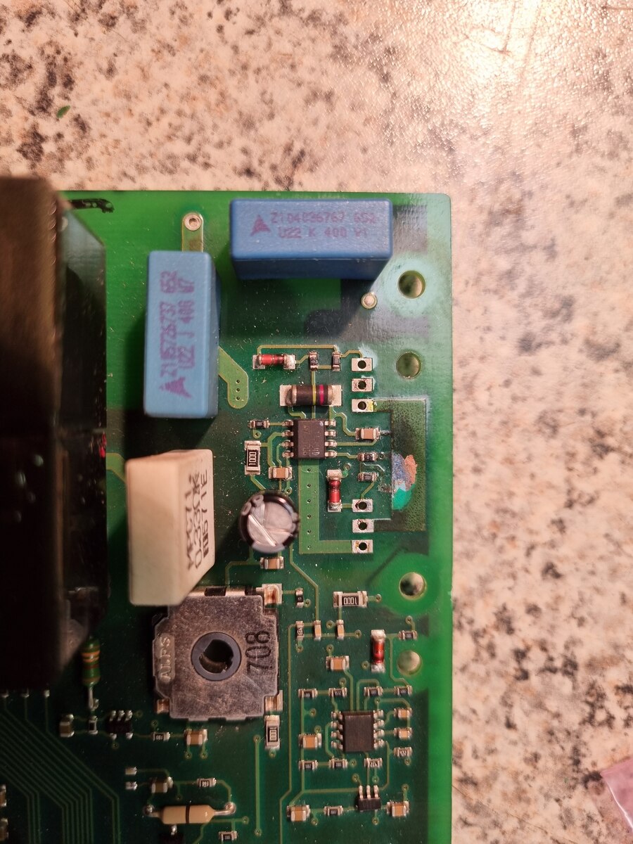

von Walter (fussel8011)
Bin auf der Suche nach diesen SMD Dioden im Bild.
Leider nichts zu erkennen und 0,1v Durchgang in beide Richtungen.
In Kombination mit einem L6384 und 2 Stück IRF840
Weiß jemand einen passenden Ersatz?
Vielen Dank

Aber die rötlichen Glasrohre mit dem schwarzen Ring sind LL4148 und die
schwarze mit rot gelbem Ring ist eine
RGL1G Diotec

Die genannte RGL34G passt nicht, die hat ein MiniMELF Gehäuse DO213AA.
Farben rot und gelb auf MELF Gehäuse DO213AB gibt es bei RGL41G oder
BYM11-400.

Es geht mir um die beiden gleichen oberen Dioden (Die im roten
Glasröhrchen)
Sind das die LL4148 ?

Kein Wunder, parallel zur Diode sitzt ein 100 Ohm Widerstand.

Hmmm, ja - die MOS-FETs bekommen ihr Gatesignal bei positiver
Ansteuerung über 100 Ohm und bei negativer Ansteuerung parallel dazu
noch über die Diode in Reihe mit 0 Ohm.
Eine altbekannte Methode dass sie beim Schalten schneller sperren als
leiten.
Also nix Besonderes, da tun es sicher LL4148.
Aber schon im ausgebauten Zustand? Denn eingebaut misst du die ganze
Schaltung mit...

Nein, nicht immer, aber in dieser Verwendung, Gateansteuerung, sind die
passend.
