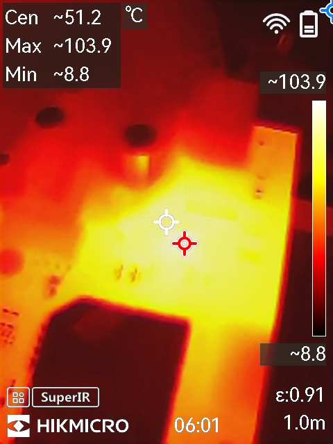

ich habe hier einen FritzRepater 2400. Dieser mag überhaupt nicht über
Ethernet quatschen.
Das Log zeigt folgende Fehlermeldung:
[athr_gmac_sgmii_setup] Max resets limit reached exiting…
Es gibt dann wohl auch keine Lösung die von Fritz bereitgestellte
Recovery Software zu nutzen oder gibt es eine Möglichkeit das OS über
RS232 zu flashen?

von Peter K. (chips)
das ist der übliche Log über die serielle Konsole;
und der PHY AR8033 dürfte defekt sein durch Überspannung LAN
laut Log gibts kernel-panic - hängt also im bootloop - da ist nichts mit
WLAN und 10x Lesen....
Grund ist auch deutlich zu lesen:
[    1.791872] [avmnet] [setup_phy] Giving up on hanging PHY ar8033 ID
0x0

von Jan (bugsimpson)
Kann es nicht mal einen Beitrag geben wo man normal diskutieren kann?
Es war tatsächlich der Atheros AR8033-AL1.
Jetzt rennt die Kiste wieder.
Ich habe hier noch ein paar Spenderplatinen. Ich hatte auch mal welche
bestellt gehabt, also Chips.
Mit einer vernünftigen Heißluftstation geht das perfekt.
