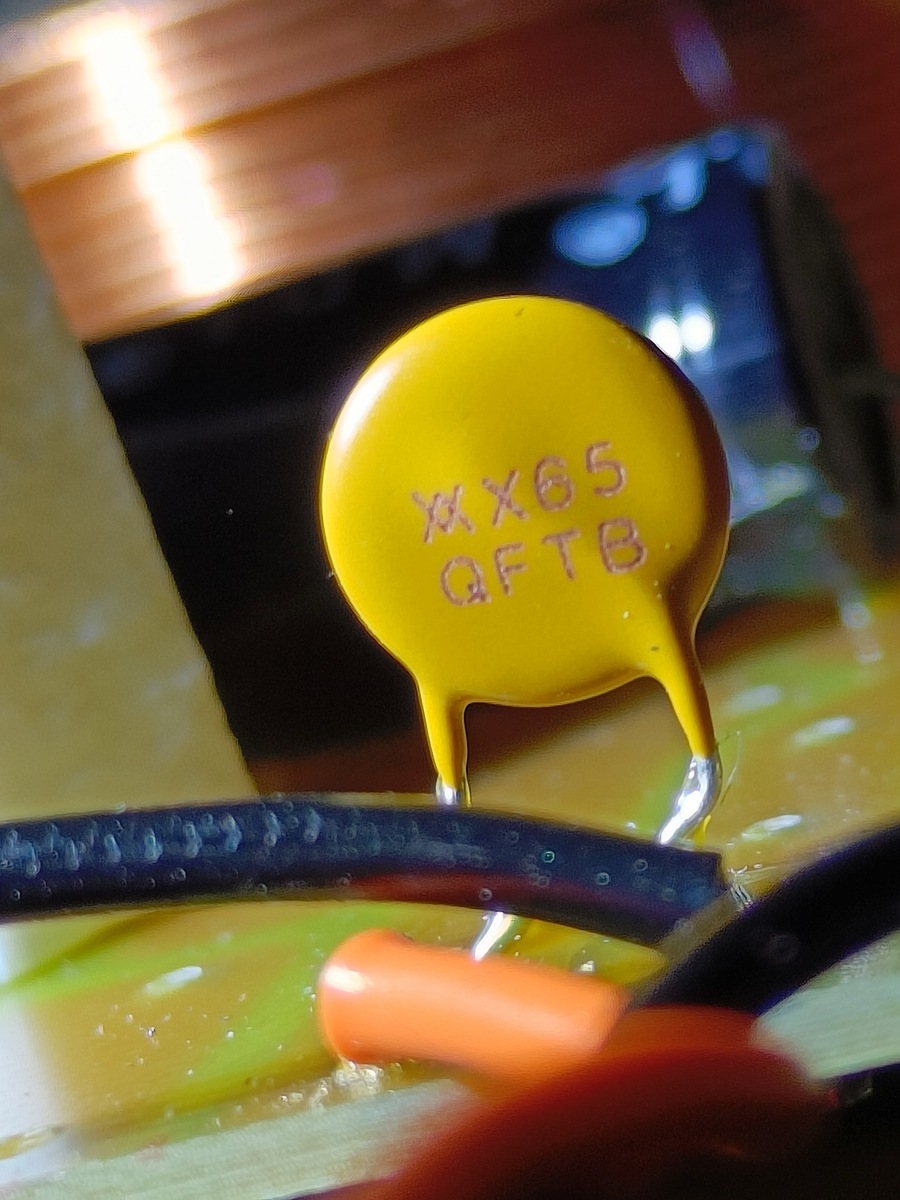

Moin,
das Teil im Bildanhang ist auf einer Frequenzweiche verbaut (tiefer
Crossover bei 1.6khz für ein Regallautsprecher mit 2 Treeibern). Ein
Bein ist an Tweeter Masse, anderes Bein an Spule und Leiterplatte mit
einem M.D.L 68uf 100V NP Kondensator.
KI sagt mir, dass das gelbe Teil ein Keramik-Scheibenkondensator 10 nF
(0,01 µF) ≥ 100 V, Keramik-Dielektrikum sein müsste..
Den Kapazitätswert bekommt man nicht durch die Beschriftung raus?
Ich habe jedoch über die Bildersuche ein sehr ähnliches Teil gefunden
welches eine Rückstellsicherung sein soll "Littelfuse SMD Sicherung,
Rückstell-Sicherungen"
https://de.rs-online.com/web/p/ruckstellende-sicherungen/5176641
von H. H. (Gast)
PTC-Sicherung, noch mit dem Logo von Raychem. Das Zeug ist über Umwege
bei Littelfuse gelandet.

Stephan S. schrieb:
> rxef065
ACK
von Gab H. (mike8040)
Danke für eure Rückmeldungen! Mal wieder erhält man nur Käse aus den KI
Geräten.
Diese spezielle Littelfuse scheint man in Deutschland schwer zu
bekommen. Würden die folgenden als Ersatz für den Tweeter passen?
https://www.mouser.de/ProductDetail/Littelfuse/72R135XF?qs=rs73tLzZk3DUaETkp77fjw%3D%3D
Bourns besser vlt?
https://www.mouser.de/ProductDetail/Bourns/MF-RX135-72-0-14?qs=Jd6fKcrbnCchWq2iCtCYVA%3D%3D

Super Danke! Ich will die nicht durch/austauschen. Ich möchte eine
Weiche nachbauen die ich hier liegen habe, daher benötige ich die Teile
die dort verbaut sind wie diese PTC Sicherung. Hab jetzt alle Teile
bestellt und bin gespannt.
