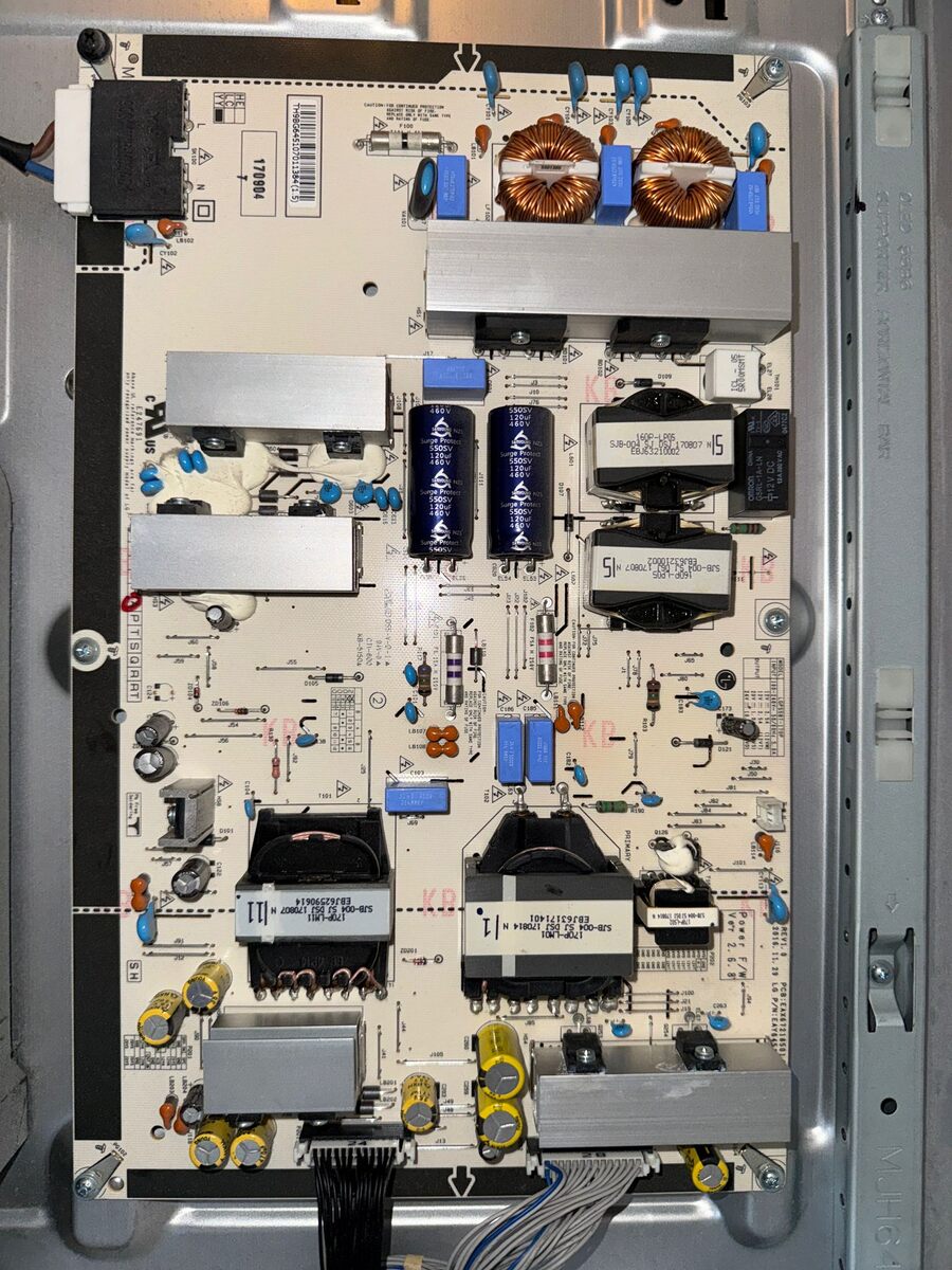

Modell: LG OLED55B7V Netzteil: EAY64510701 (EAX67218501)
📋 Fehlerbild: TV ist während des normalen Betriebs plötzlich ausgegangen Kein Bild, kein Ton Standby-LED blinkt 3× direkt nach Einschalten Relais klickt hörbar nach exakt 19 Sekunden Danach: keine Spannung mehr – nur 7.5 V bleibt bestehen Bildschirm bleibt dauerhaft schwarz (auch bei T-CON abgesteckt)
🔎 Spannungsmessungen (PSU): Standby: 12 V liegt nur bei 7.5 V Beim Einschalten: 12 V steigt kurz auf ca. 12 V Auch 20 V / 24 V / 5.5 V erscheinen Nach 19 s: alle Spannungen fallen auf 0 V Nur 7.5 V bleibt stabil Power-On Signal = 3.5 V (konstant) ACD = 3.6 V Kein sichtbarer Kurzschluss
🔧 Verdacht: Sehr häufiges Problem bei diesem Netzteiltyp: X2-Kondensatoren (CX101–CX103) sind gealtert → verlieren Kapazität → PFC-Schaltung instabil → Schutzschaltung aktiviert sich nach 19 Sekunden → Relais schaltet ab
✅ Vermutete Reparatur: 3× WIMA MKP1G036806B00KSSD 0.68 µF, 400 V DC, X2-geeignet Ersatz für originale 470nF / 275 VAC Produktlink: Conrad 1× Finder Relais 40.62.7.012.0000 12 V DC, 2× Wechsel, 10 A Produktlink: Conrad
❓ Frage: Hat jemand mit diesem Netzteil (EAY64510701) dieselben Symptome gehabt? Wurde das Problem durch Austausch dieser Bauteile dauerhaft behoben, oder muss zusätzlich die Steuer-IC oder Softstart überprüft werden?
Vielen Dank im Voraus für jede Rückmeldung!
#7999749
Das abgebildete Netzteil passt nicht zu dem LG-Serien Fehler mit den 2 Folienkondensatoren. bei dem bekannten Fehler lässt sich der TV schwer aus oder einschalten, durch die nicht Symmetrie der 2!! (nicht drei) PFC-Kondensatoren. Zu dem bekannten Fehler gibt es bei Google genügend hilfreiche Artikel.
Bei deinen teilweise fehlenden Spannungen, würde ich auf defekte Komponenten im Netzteil (Dioden und blaue Hochvolt-Kondensatoren, Transistoren geprüft?) oder ein defektes Display schließen. Der B7 hat zwar ein langlebiges Display - ist aber je nach Nutzung nun doch schon ein paar Jahre alt und auch gerade für Einbrenner bekannt.
Von LG gibt es für wenig Geld einen OLED-Panel -Test Jig. Der wird zwischen Mainboard und T-Con gehangen, produziert einfarbige Testbilder und entlarvt zuverlässig jeden Display Fehler. Zuerst Netzteil ordentlich untersuchen, Jig kaufen und dann zum Schluß Austausch Netzteil organisieren... (NT sollte es im Gebrauchtwaren Markt genug geben)
