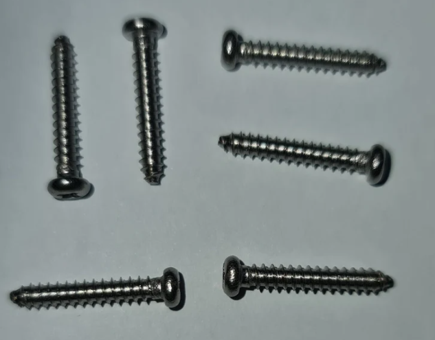

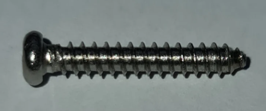

Ich suche die Maße der 6x Stück Gehäuseschrauben einer PlayStation SCPH-102 (PSone). Das ist die PlayStation im weißen Gehäuse und dem extra Netzteil.
Geschätzte Maße aus dem Bild (bei Etsy gefunden) berechnet (Durchmesser ca. 5mm und Länge ca. 22mm)

Durchmesser Gewinde 2,6mm Kerndurchmesser 1,8mm Durchmesser Kopf 4,45mm Höhe Kopf 1,5mm Länge Gewinde 15,6mm Gesamtlänge 17,1mm
Die Schrauben selbst gemessen oder aus dem Bild berechnet ? Die Schraublöcher der PSone haben 5,5mm Durchmesser.
Selbst gemessen.
Die PSone ist gebrauch aber das Siegel war noch dran. Deshalb sollten es die originalen Schrauben sein.
