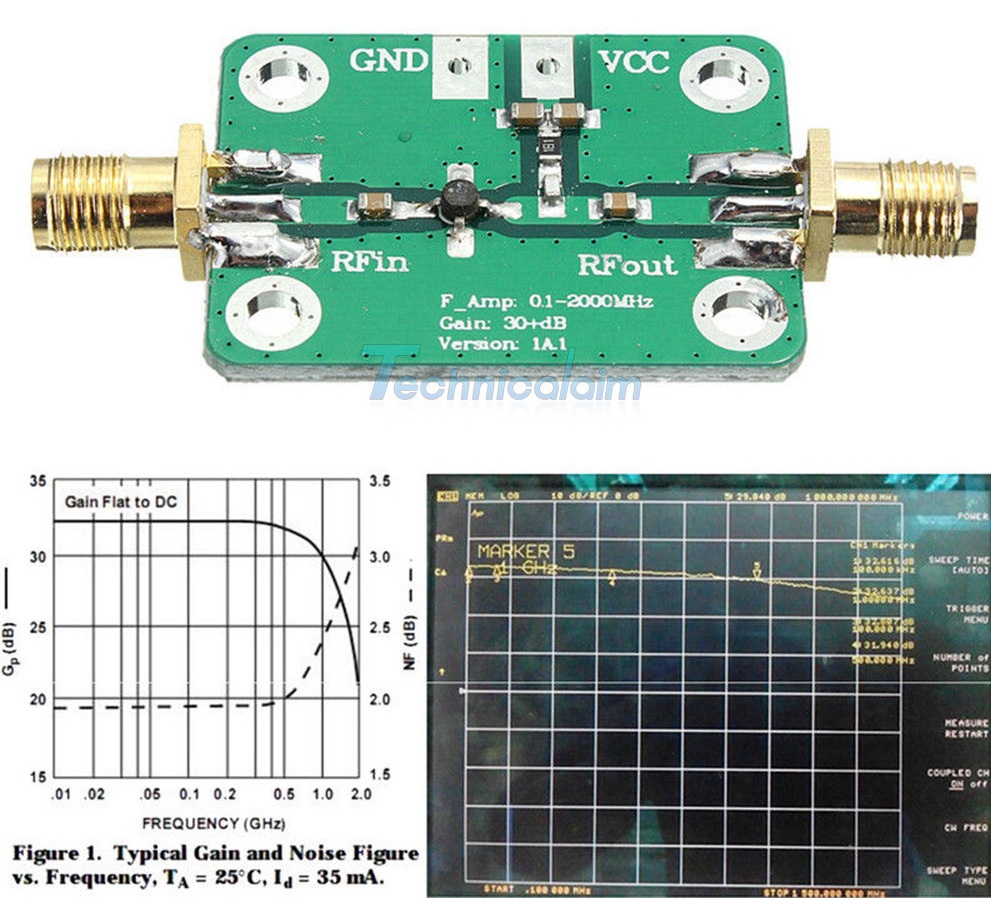

Hallo zusammen
weiss jemand, welcher Chip auf der abgebildeten Platine verbaut ist?
Der Mark Code auf dem Chip ist N10, habe aber in der Bucht auch N02
gesehen.
Für Hinweise wäre ich sehr dankbar.
Pius
von H. H. (Gast)
Siehe Anhang.
Und N10 ist INA-10386.
Die MAR-Serie von mini-circuits sieht ähnlich aus, aber da gibt es
keinen mit 30 dB Verstärkung. Der MAR-6SM hat 0-2 GHz und 20dB
https://www.minicircuits.com/pdfs/MAR-6SM+.pdf
Der INA-02186 hat die 30dB max. bis 1 GHz, von da an gehts bergab.
Die Bildersuche bringt z.B: den hier
https://www.elecbee.com/de/product-detail/rf-broadband-amplifier-low-noise-amplifier-lna-0-1-2000mhz-gain-32db_31343
auch da gehts bergab.
von Pi S. (knisterbein)
vielen Dank hhinz, das ging ja ruck zuck. So nehme ich mal an, dass es
ein INA-10386 ist.
Aber erstaunt und zweifelnd bin ich immer noch, weil ich mir nicht
vorstellen kann, dass man auf diesen Boards einen HP Chip verbaut hat.
Danke auch an Christoph
je bei minicircuit suchte ich zuerst und habe auch den MAR-6SM+
angeschaut, dann aber schnell wieder verworfen (wie du) weil das Gain
nicht passt und der R Bias ist auch weit entfernt.

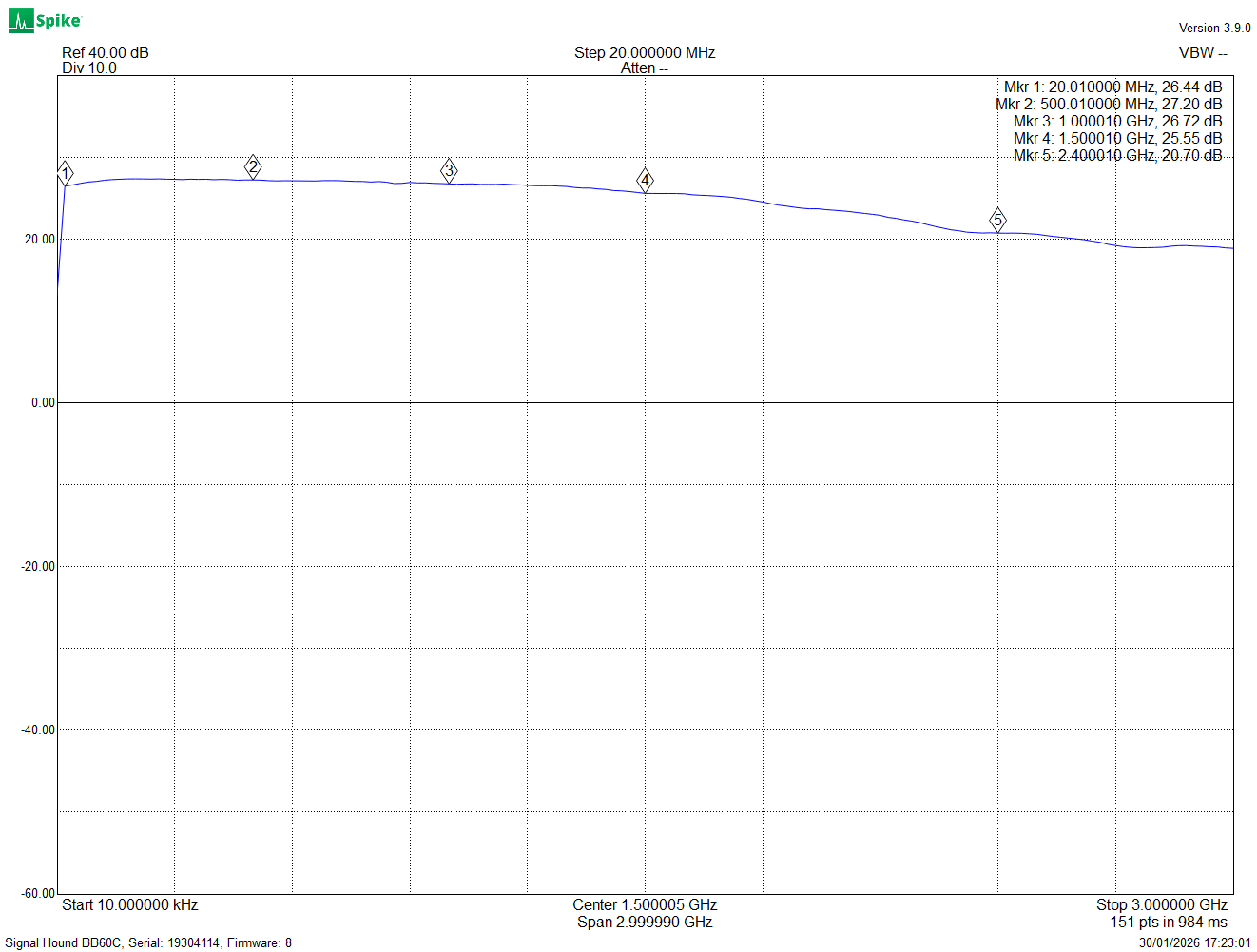

Die Platine bei mir auf dem Tisch benutzt einen R Bias von 180 Ohm (@12V
Versorgung).
Das Gain ist recht beeindruckend linear (ich bin aber sicherlich kein
Fachmann). Ich möchte das Board als Preamp für eine MDF 560X von Aronia
(HF) benutzen.
Im nächsten Schritt müsste ich wohl das Rauschmass vergleichen.
schönen Abend
Pius

https://aaronia.com/de/aaronia-mdf-500khz-60mhz
damit ist der Verstärker nicht überfordert. 60 Millihertz laut URL,
(eigentlich 60 MHz) sind noch weit unter den 2 GHz.
MMICs sind ja keine Raketenwissenschaft, könnte also durchaus auch
Nachbauten geben – oder recycelte.
