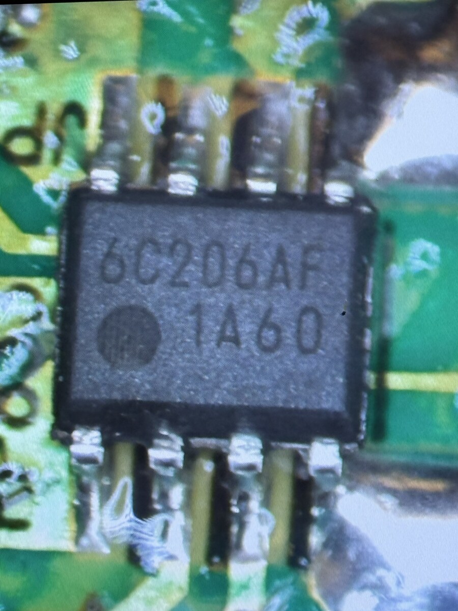

Habe hier einen TV Samsung GU65TU8079, der nicht einschaltet (Netzteil L65S6N_TDY). Zur Ursache kann ich sagen, dass die PFC nicht hochkommt. Die Spannung geht bis ca. 370V DC am Kondensator hoch und bricht dann wieder zusammen. Nach einigen Sekunden gleiches Spiel. Was ich geprüft habe.
MOSFETs okay (am DCA75 Komponententester) Lastdiode okay 220pF Snubber an Drain-Source okay (Kapazität+1kV Test) Shunts okay Hochvolt-Spannungsteiler okay
Was ich bis jetzt nicht identifizieren konnte, ist das PFC-IC 6C206AF, siehe Bild. Scheint ein asiatischer Hersteller zu sein. Das wäre hilfreich um die Schaltung weiter zu verstehen. Jemand eine Idee?
