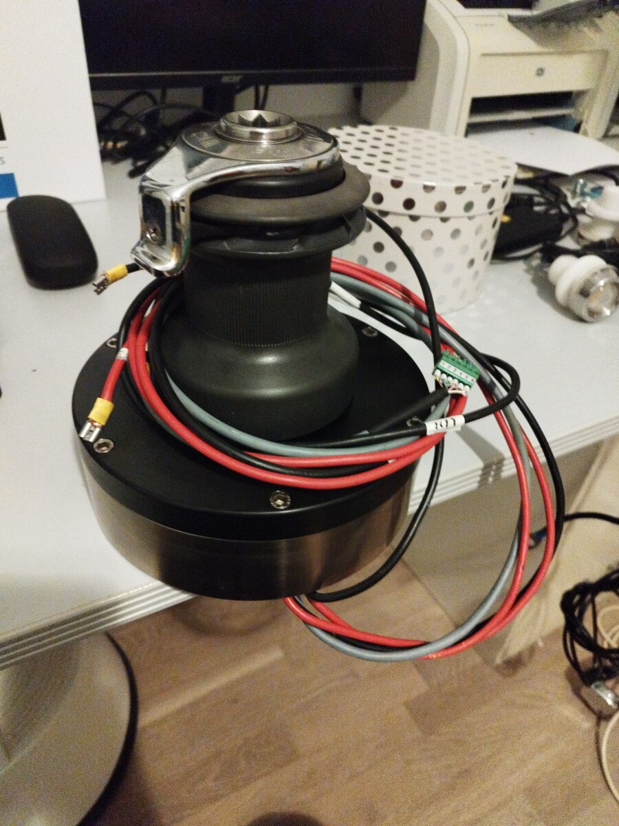

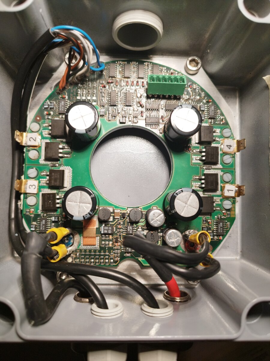

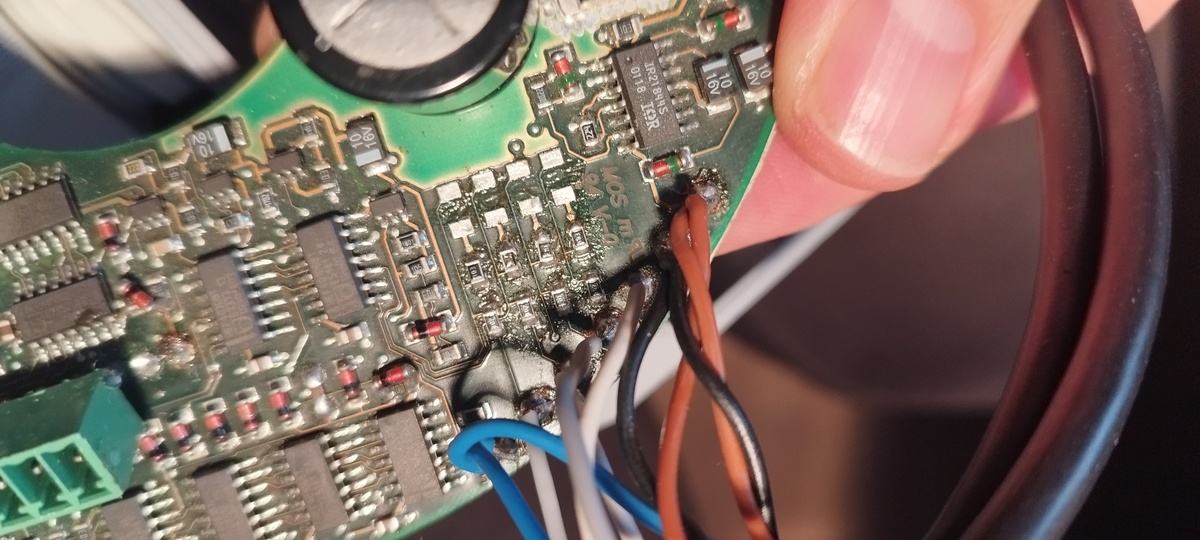

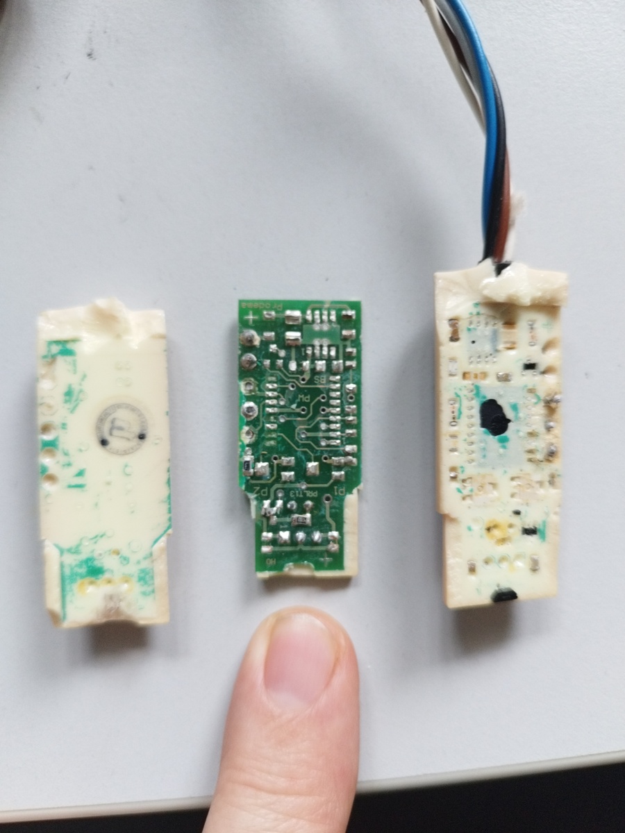

Hallo zusammen Ich habe einen Getriebemotor Bürstenlos der eine winde antreibt. Die elektronische Anlage funktioniert mit einem Hall Geber der bei Näherung eines im Schalter eingebauten Magneten die Geschwindigkeit ansteigen lässt. Einer dieser Schalter der baugleich wie der zweite ist ist leider defekt es gibt keinen Ersatz. Ich habe den Sensor geöffnet er ist hart vergossen und somit nicht ohne schaden zu demonstrieren. Anbei Bilder wie finde ich heraus welchen Sensor ich benötige. Anlage ist 12 Volt. Gruß Michael
Ist der nur mechanisch baugleich oder auch elektrisch? Falls er auch elektrisch gleich ist kannst du einfachen einen Hall-Schalter nehmen dessen Umschaltpunkte bei ähnlichen Feldstärken liegen und dessen Sensorelement genauso ausgerichtet ist. Oder du musst ihn anders orientiert einbauen.
Sagtest du nicht, dass der defekt ist. Dann kannst du ihn doch auch demonstrieren. Viel interessanter wäre warum der defekt ist. Hall-Sensoren sind eigentlich ziemlich unverwüstlich.
Sieht man den Sensor in dem Bild 17698876980224647747380472945690.jpg und wenn ja wo?
OP (Firma: Liebherr Hydraulikbagger GmbH) #8002459
Hallo danke für deine schnelle Antwort.Die Funktion der beiden Sensoren ist gleich der Motor dreht hier links oder rechts. Ich habe sie gegeneinander ausgetauscht funktion ist gegeben. Nur der Sensor geht nicht. Besser gesagt der ganze Schalter vermutlich wandelt diese kleine Platine das Signal vom Hall Sensor in ein pwm um.dies wird dann zur Elektronik geschickt. Ich sollte also aus dem funktionierende herausfinden können welche Signale er an die Steuerung schickt nur kenne ich mich nicht aus und möchte beim Messen nicht was zerstören. Das zweite Bild mit meinem Finger drauf ist die Platine dort an der Spitze ist de Hall Sensor eingegossen.gruss Michael
