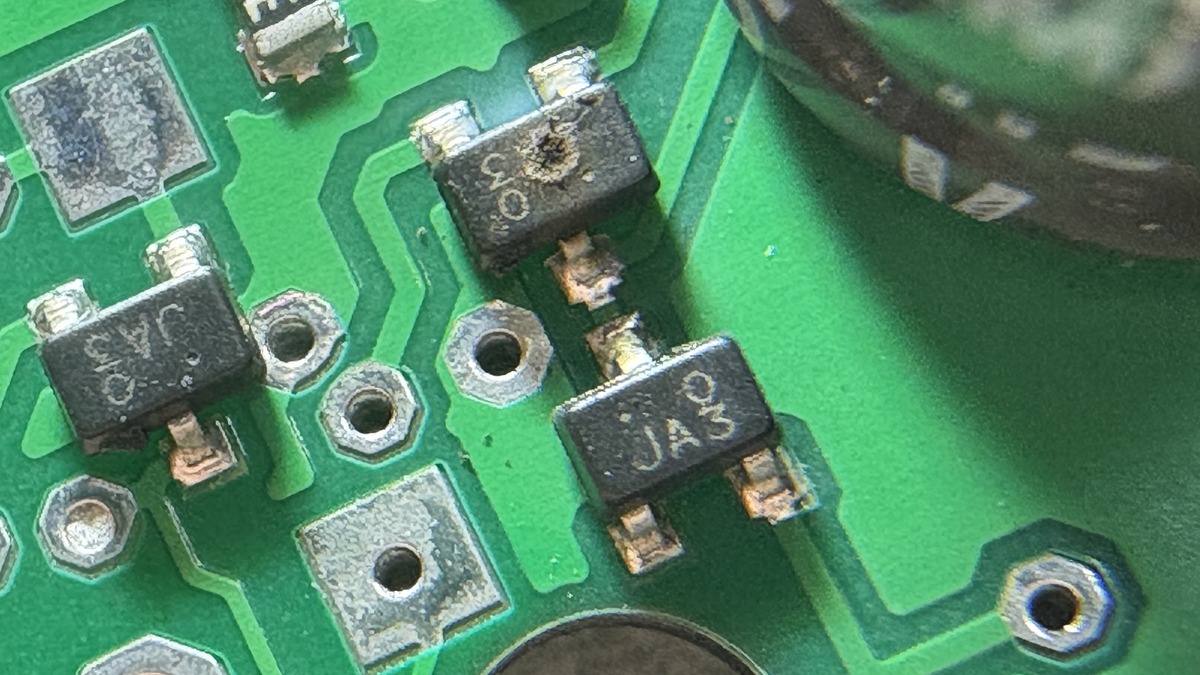

Hallo in die Runde,
hab diesen mickrigen SMD Kumpel als Störenfried ausgemacht. Muss wohl
Transistor / FET sein. Find aber leider nichts 🙄.
Jemand eine Idee ? Danke

2KJ6003DS-3

Das magische Zauberwort zur Suche heißt "SMDcode".
Da gibt es eine Menge hilfreicher Seiten.

Daniel E. schrieb:
> Wie zum Geier kommt man mit den zwei Zahlen und Buchstaben zu dieser Typ
> Bezeichnung 2KJ6003DS dann ?
Indem man sich auf den Holzweg begibt.
Miss mal nach, die sind bestimmt in SOT-323.
Und der Hersteller ist Panjit Semiconductor.
Und es sind einfache BAV70W.
https://www.panjit.com.tw/upload/datasheet/BAW56W_SERIES.pdf
BAV70W "JA" ohne "3" Common Cathode
Drei Mosfets auf einmal ist unwahrscheinlicher als drei Doppeldioden,
kann schon sein.

Ok, kraft souveräner Willkür stimmt das so. Die matrixartige Anordnung
der Dioden, soweit erkennbar, spricht dafür. "Seltene Krankheiten sind
selten" hat mir ein Arzt mal erklärt.

Unsinn, das ist eindeutig ein Marking von Panjit!
Und ein schönes Aus-Schuss-Loch in einer der Dioden, das spricht für den
"mickrigen Störenfried".

Aber, wie immer sollte man davon ausgehen, dass das Loch im Bauteil eine
Ursache hat, die evtl. wo ganz anders liegt.
D.h. das Teil austauschen, einschalten und es ist sofort wieder ein Loch
drin.
Aber da kann man sich ja an die Quelle des Übels rantasten.

Wenn der Platz reicht, zwei 1N4148 (o.Ä.) reichen als Ersatz

Ob p-Mosfet oder Doppeldiode sollte sich doch ausklingeln lassen. Für
beide fraglichen Teile das Datenbaltt ziehen und nach der
Anschlussbelegung schauen. Immerhin sind doch noch überlebende Exemplare
auf dem Board :-)

Das Teil schaltet definitiv ein Relais. Leider hatte ich die 9 V
Batterie beim Relaistest verpolt und dadurch ist der Käfer hops
gegangen.
Was soll ich wie messen ?
