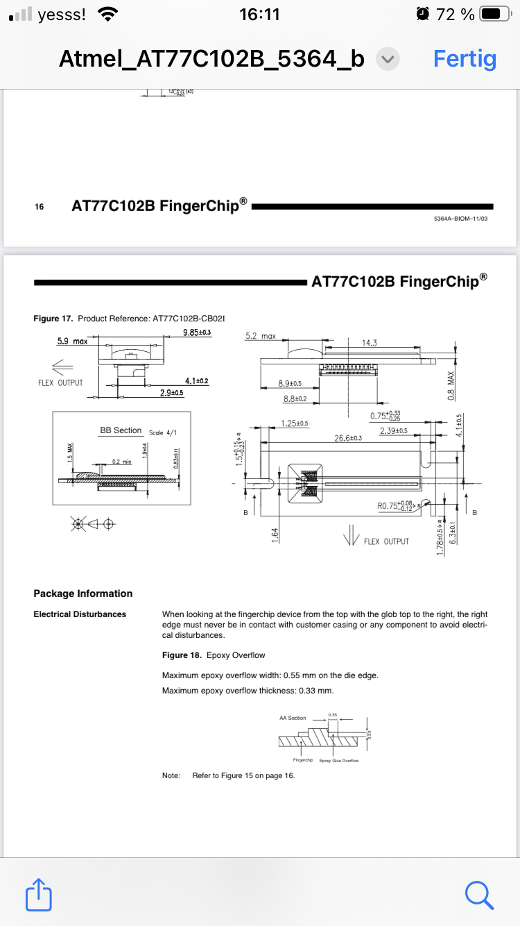

von Harald K. (kirnbichler)
Nemopuk schrieb:
> Die nächste Frage ist, ob du das Ersatzkabel anlöten kannst.
Seite 4 im Datenblatt zeigt, daß der "Fingerchip" eine entsprechende
Buchse hat.
Wie allerdings das andere Ende des Kabels am nicht weiter genannten
Gerät des Threadstarters zu befestigen ist ...
Anscheinend hat das Kabel 19 Adern, von denen die ersten 4 unbenutzt
sind. Atmel hat aber noch weitere "Fingerchip" im Programm, mit anderen
Anschlusskabeln.
Es geht wirklich um den AT77C102, ich finde auch noch 104 und 105,
vielleicht noch weitere. Da Atmel heute zu Microchip gehört, habe ich
auf deren Seiten gesucht, aber "Fingerchip" ist dort praktisch
unbekannt.

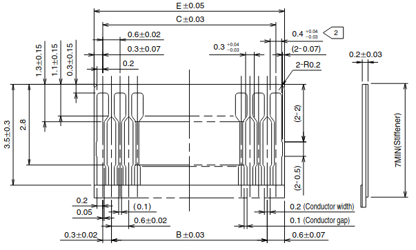

Im Datenblatt steht das hier:
Note: 1. Ref Connector: FH18-21S-0.3SHW (HIROSE).
https://mm.digikey.com/Volume0/opasdata/d220001/medias/docus/883/FH18.pdf
Damit ist klar, daß das Rastermaß *0.3 mm* beträgt, und daß die Kontakte
des Flachbandkabels in zwei Reihen versetzt angeordnet sind
(Hirose-Datenblatt, S. 51 (5 von 8).
Das Kabel hat aber 21 Adern. Die liegen nebeneinander, aber die
Kontaktstellen sind gegeneinander versetzt. Jetzt wäre noch zu prüfen,
ob das Kabel in die vorhandene Klemme passt. Hier noch das Datenblatt
zum 19-poligen Kabel:
https://www.molex.com/en-us/products/part-detail-pdf/150320419?display=pdf
https://www.mouser.de/ProductDetail/Molex/15032-0419?qs=4ASt3YYao0WgrhQhSaI2uw%3D%3D
Hier die Abbildung des 19-adrigen Kabels von Molex.

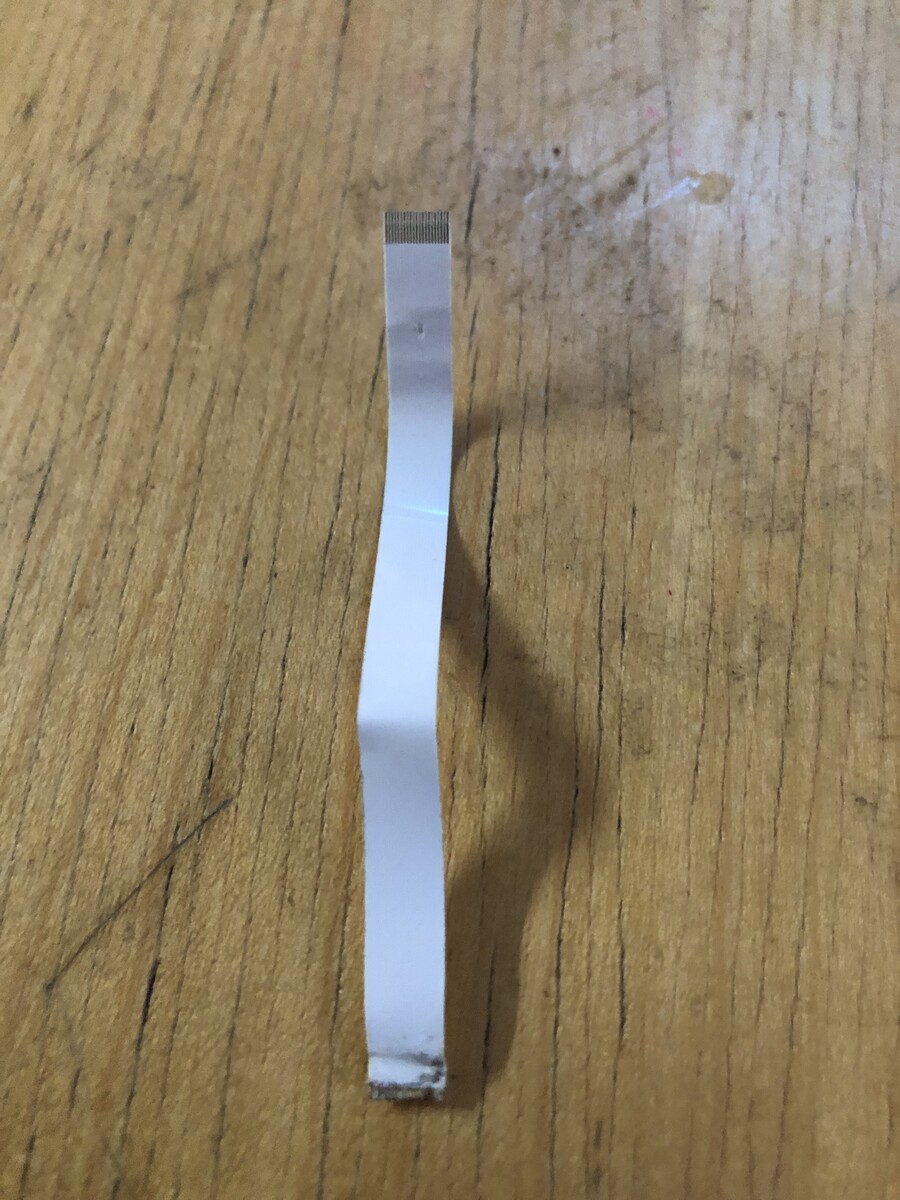

von Erich (asd1234)
Hallo
Vielleicht hilft das noch weiter :
Es ist sicher der 102 er Chip.
Das habe ich rausgefunden.
Man findet nicht mehr viel darüber weil es in seit Jahren schon nicht
mehr gibt.
Am alten Kabel habe ich auch 21 Adern gezählt.
Die andere Seite hat genau so ausgesehen bevor ich sie ruiniert habe.
Die Anschlüsse sind auf der Selben Seite des Kabels .
Das alte Kabel ist 6,6 mm breit.

Ja da hatte ich die falschen PDFs zum ..104 und ..105 benutzt.
Hier die Liste von Mouser zu 21 Adern:
https://www.mouser.de/c/connectors/ffc-fpc/ffc-fpc-jumper-cables/?number%20of%20conductors=21%20Conductor
255 Typen, und sogar vier Breiten ab 0,25mm.
Erich schrieb:
> Flexkabel mit einer Länge von 9cm
Die nächstgelegene Länge wäre 102mm
https://www.mouser.de/c/connectors/ffc-fpc/ffc-fpc-jumper-cables/?cable%20length=102%20mm&number%20of%20conductors=21%20Conductor&pitch=0.3%20mm
da gibt es noch zwei, mit oder ohne "Ohren".
https://www.molex.com/en-us/products/part-detail-pdf/150310421?display=pdf
das ohne Ohren
Was bedeutet hier "Same Side Contacts (Type A)"?
Wäre dumm, wenn es noch eine spiegelbildliche Ausführung gibt, und nur

von Erich (asd1234)
Hier noch ein kleiner Nachtrag:
Die Breite des Sockels ist 8,8 mm
Also müsste das FH18-21S-0.3SHW der verlötete Sockel sein wie Harald
oben schon gesagt hat.
Jetzt bräuchte ich dafür ein 9cm langes Kabel .
Mit freundlichen Grüßen
