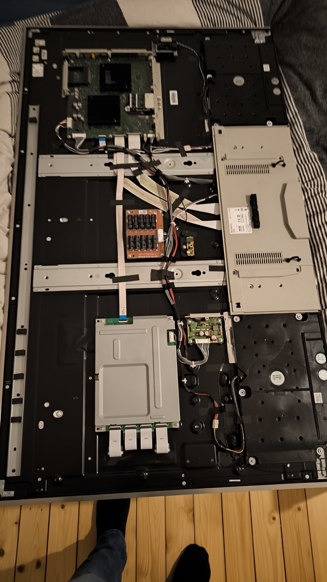

ich hab einen Sony Bravia TV welcher überhaupt nicht mehr einschaltet. Folgende Reparaturanleitung habe ich im Internet gefunden.
https://www.manualslib.com/manual/3066747/Sony-Xe93-Series.html

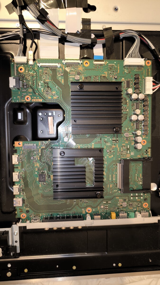

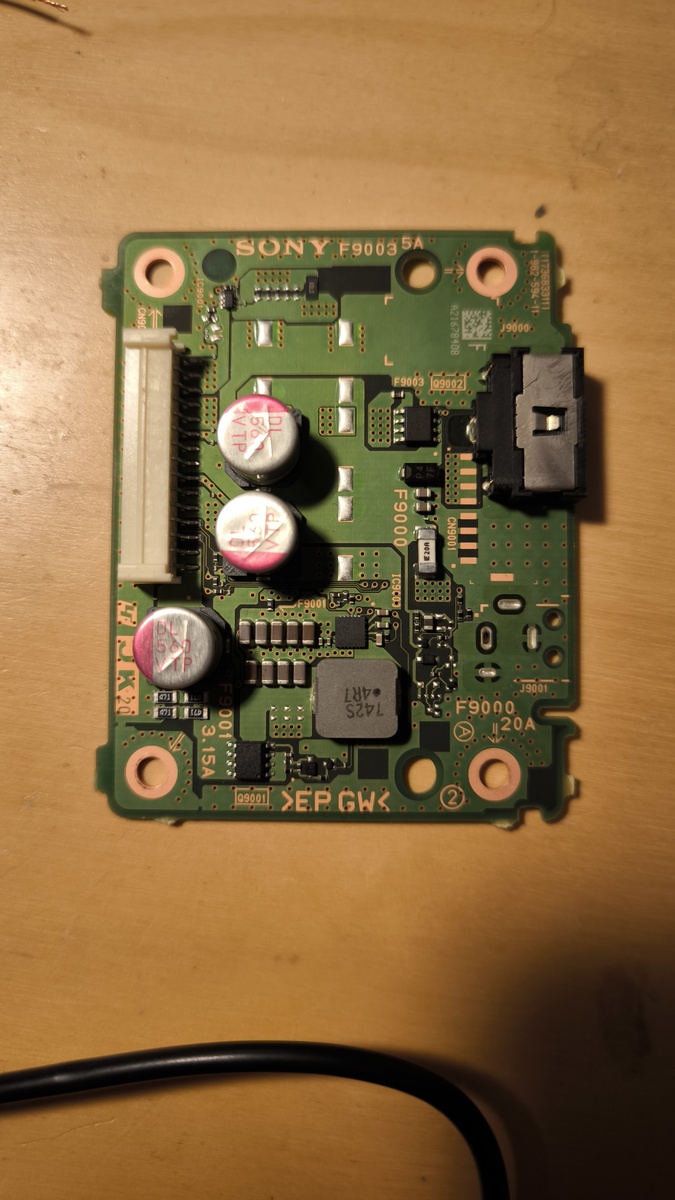

Der TV hat ein externes 24 Volt Netzteil welches auch funktioniert. Anfangs war alles tot dann habe ich die Schaltransistoren Q9001 und Q9002 ausgetauscht. Nun wird vom JK Board 12 Volt erzeugt und auf dem Mainboard findet man auch verschiedene Spannung z.B 3,3 Volt Standby Spannung. Der TV verbraucht eine Leistung von 8-15 Watt immer unterschiedlich reagiert aber überhaupt nicht weder auf die Fernbedienung noch auf die Tasten am TV auch die Led leuchtet nicht mehr.
Hat zufällig einer eine Idee woran es liegen könnte bzw. Was defekt ist ?
Habe schon die Befürchtung dass ich beim messen an der verkehrten Stelle dran gekommen bin und nun es nun noch andere defekte hat.
Im Internet habe ich zu dem TV leider gar nichts gefunden es gibt ein paar YouTube Videos, aber das ist ein anderes Modell.
Vielen vielen Dank im voraus!!!
