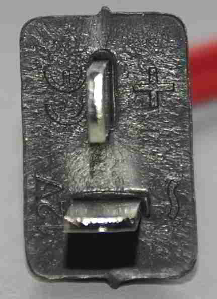

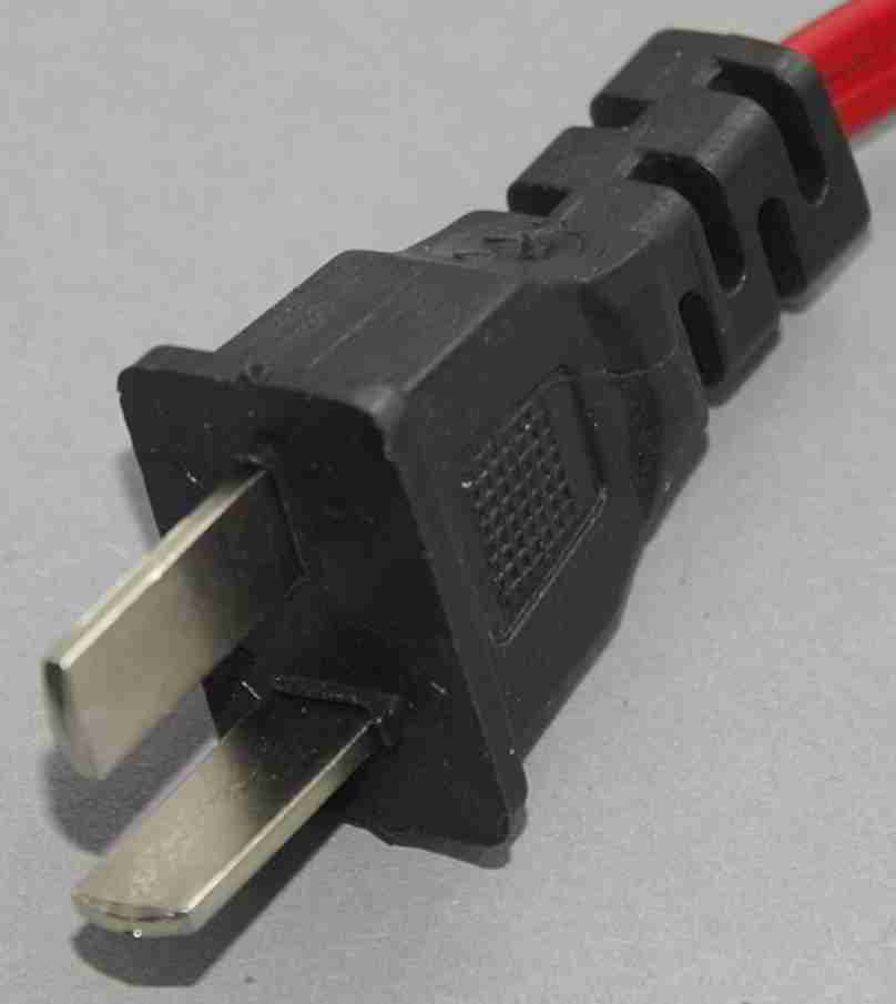

Hallo Leute,
das von mir auf Ebay erworbene Kabel mit Stecker passt zwar in die
12V-Buchse des Honda EU10i,
verliert aber bei 5 Ampere am Labornetzteil schlappe 1,4 Volt.  :(
Der Anschluss an den Klemmzangen ist nur gegen die flexible Hülle
gepresst, aber nicht gelötet.
Wie heißt dieser Anschlussstecker (siehe angehängte Bilder)?
Ich habe zwar ein Exemplar hier gefunden, frage mich aber, ob das
irgendein Standardstecker ist oder ein proprietärer Honda-Verbinder:
https://www.der-wassersportladen.de/Honda-12-Volt-Stecker-fuer-Generatorsteckdose.html
Die Kontaktlänge beträgt 6,2mm, die Breite 1,4mm und die Gesamtlänge
einer Zunge ca 16,2mm.
Der Abstand der beiden Kontaktzungen beträgt ca 6,6mm.

von H. H. (Gast)
Breite 1/4", Dicke 0,06".
Das ist ein modifizierter NEMA-1 Stecker.

von Thomas R. (thomasr)
Selbst bauen?
Die passenden Zungen hast du ja, dicke Leitungen in der gewünschten
Länge dranlöten. Dann beide einzeln in den Honda stecken und fixieren.
Mit Heißkleber lagenweise einen Steckerkörper darum formen. Zum Schluß
eine Lage Schrumpfschlauch drüber.
Das kann stabiler sein als das "Original" ;-)
