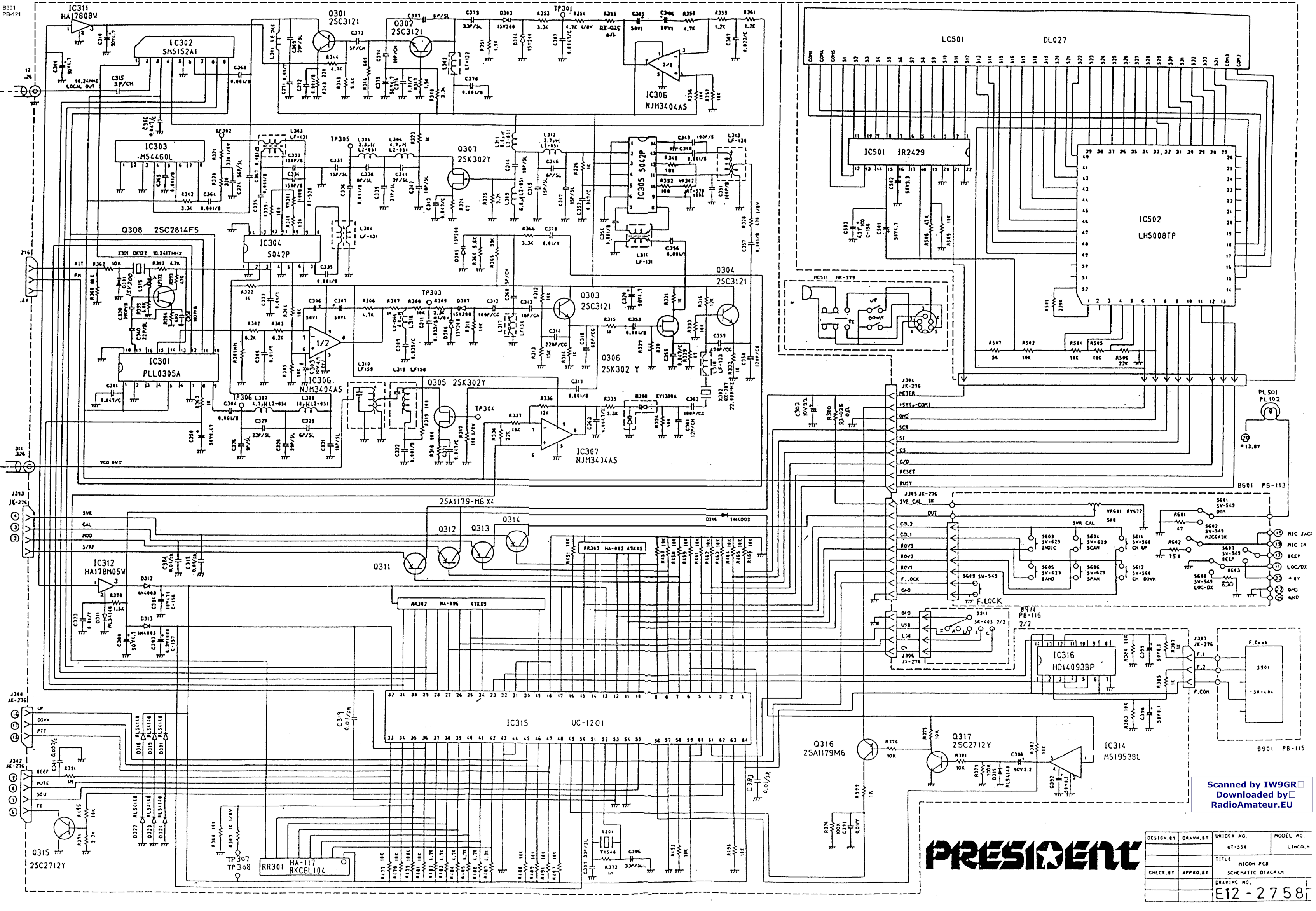

Man findet schnell relativ schlecht lesbare Schaltpläne mit guten Blockschaltbildern. Was schon eine große Hilfe ist. Konnte damit einige Fehler finden und beheben (Netzteilkurzschluß wegen defektem Elko, verstimmtes erstes ZF-Filter).
Jetzt zeigt aber noch die PLL in Abhängigkeit vom Kanal verschiedene Fehler (Ablage, Einrastfehler, Komplettausfall). Die analoge Technik ist nicht trivial und mit einem richtigen Service Manual könnte man einiges abkürzen: kennt jemand eine Quelle für derartige Unterlagen?

Danke, aber das ist der schon oben angesprochene Schaltplan, Blockschaltbild und Layout. Zwar hilfreich, aber für so ein komplexes Gerät müsste es doch richtige Serviceunterlagen, wie früher bei den Fernsehern, geben.
So nach der Art, stelle dies ein und dann muss dort jenes Signal zu messen sein.

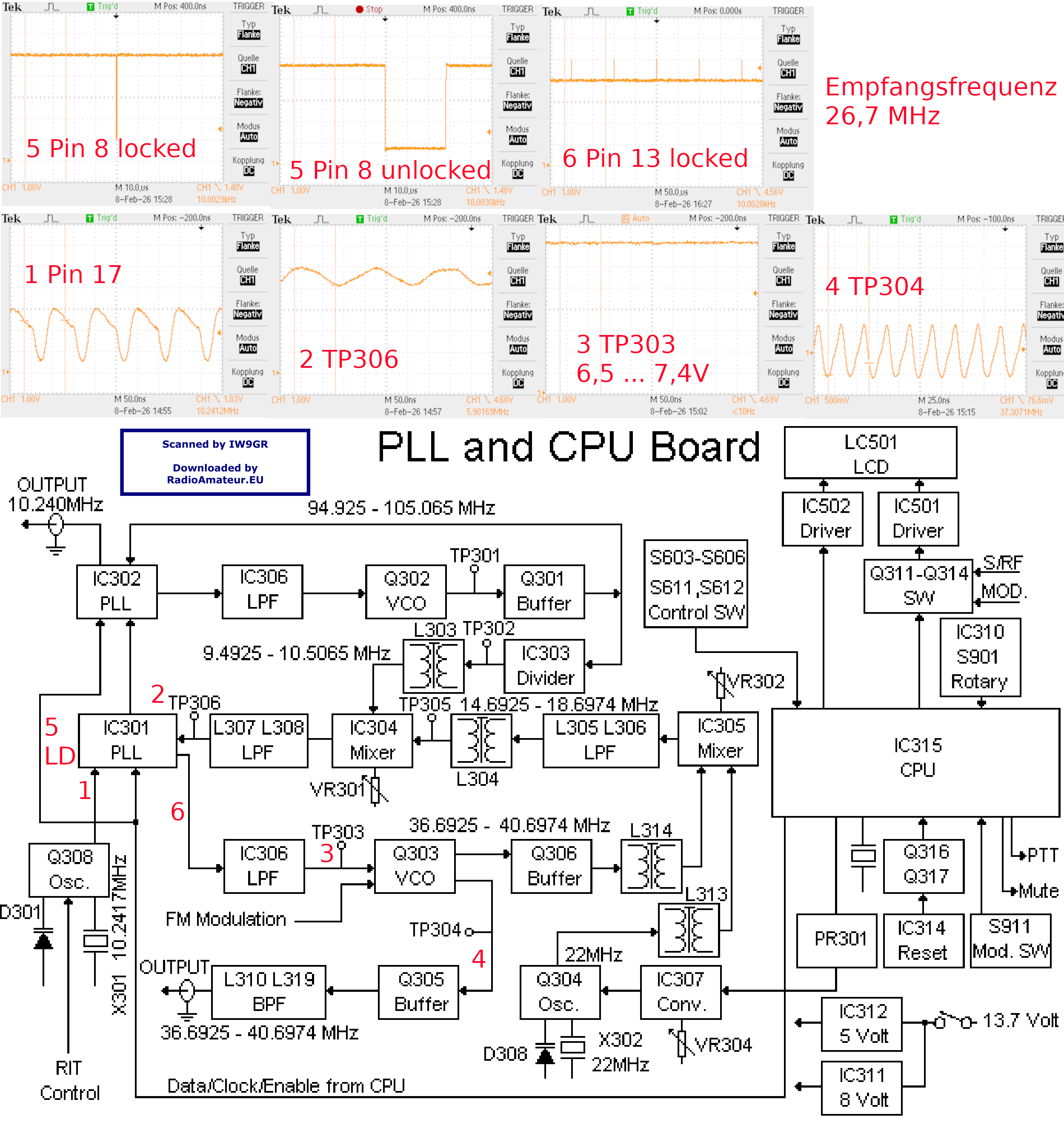

Servicemanual habe ich noch nicht. Aber vielleicht geht es auch so. Im trüben Sonntag-Nachmittag die PLL ein wenig vermessen. Eine zündende Idee woran es liegt habe ich noch nicht. Vielleicht mag sich jemand am Rätsel beteiligen.
Der (Haupt-) Fehler, den es vor anderen Details zu beseitigen gilt, steckt vermutlich in einer der beiden PLLs.
Symptom ist ein sehr eingeschränkter Empfangsbereich von etwa 26,37 MHz bis 26,82 MHz. Dies wiederum liegt eindeutig daran, dass der LO nicht die passende Frequenz liefert (soll: 36,6925 - 40,6974 MHz). ZF ist 10,695MHz. Der eigentliche Empfänger funktioniert und benötigt vermutlich nur einen Abgleich.
Der LO ist ein VCO um Q303, der aus meiner Sicht ausschließlich von dem untere Teil des Blockschaltbilds (Attachment) gesteuert wird. Die Mischer und Teiler sind anscheinend nur für den Sendeteil, den ich noch gar nicht getestet habe. Kann mich täuschen, bitte ggf kommentieren.
Bei der oberen funktionierenden Frequenz läuft die Regelspannung an TP304 mit ca 7,4V nahe an die Betriebsspannung von 8V. Da liegt also ein Anschlag, was auch immer die Ursache ist.
Bei der unteren funktionierenden Frequenz liegt die Regelspannung an TP304 mit ca 6,5V noch voll im Wohlfühlbereich des OP, aber der Phasendetektor-Ausgang Pin13 der PLL läuft plötzlich Richtung GND und springt anschließend wie zufällig herum.
Die Oszi-Diagramme sind bis auf die unlocked-Situation alle im funktionierenden Empfangsbereich bei 26,7 MHz aufgenommen worden.

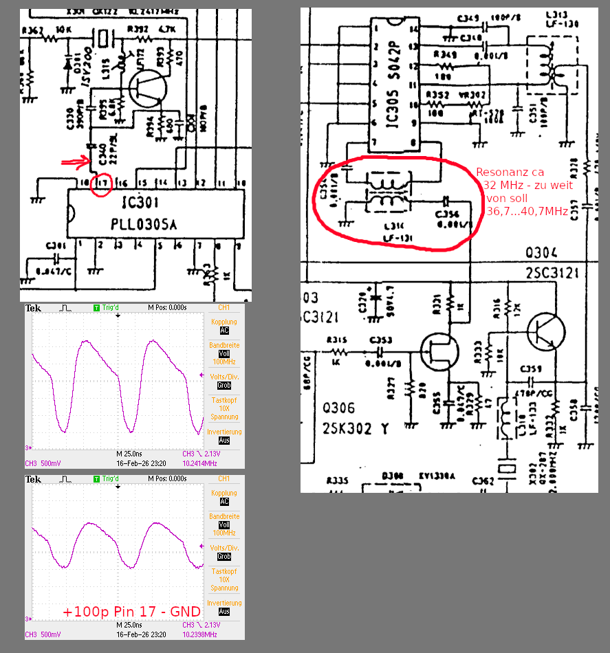

Dem ist leider nicht so, beide PLLs, beide Mischer, zwei VCOs und zwei VCXOs werden auch für den Empfänger-LO benötigt.
Der President Lincoln ist schon ein schwerer Fall, da hatte bereits vor mir jemand einen Reparaturversuch gestartet. Eine PLL, ein SO42P-Mischer und ein Doppel-OP wurden bereits gesockelt. Die Einrastprobleme der PLL waren zur Hälfte im verstimmten Eingangsfilter L314 am SO42P / IC305 begründet. Das L314 hat keinen Schwingkreiskondensator, aber dennoch eine deutliche Resonanz um 32 MHz. Im Betrieb stehen 36,7 ... 40,7 MHz an. Die wurden aber stark geschwächt. Kern im L314 war schon ganz rausgedreht. Also L314 umgewickelt, von 2x20Wdg auf 2x16Wdg. Resonanz passt jetzt. Fangbereich hat sich von ca 200kHz auf gut 2MHz vergrößert. Soll wäre 4MHz.
Noch immer Frequenzablage von 8-10kHz. Wollte schon einpacken, aber durch Zufall Messspitze an Eingangspin 17 der einen PLL gehalten: da speist ein VCXO satten Pegel ein (Oszi-Screenshots im Bild). Obwohl dessen Frequenz sich durch die Messspitze praktisch nicht ändert, passte plötzlich die LO-Frequenz. Gleicher Effekt mit parallel geschaltetem 100p Kondensator. Die Pegel an der PLL0305A / IC301 sind alle top. Da hat die PLL wohl einen weg bzw der Chip taugt nicht viel. Ersatz ist günstig, aber mit sehr langer Lieferzeit nur aus den USA beschaffbar. Einen bestellt. Vielleicht bringt der auf den restlichen Fangbereich zurück.
