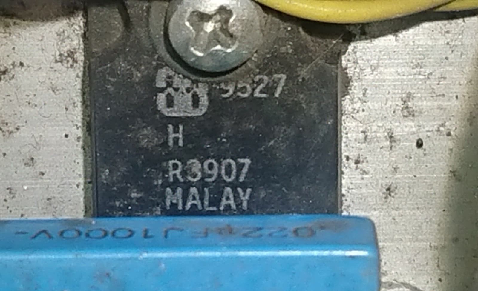

in einem Schweißinverter ist einer der 4 Leistungstransistoren defekt.
Der Hersteller ist laut Logo die Firma Harris. Ich finde weder unter der
Nummer 9527 noch unter R3907 auch nur irgendwas zu dem Teil.
Hat jemand eine Idee was das für ein Typ ist und evtl. einen passenden
Ersatz parat?

Heinz-Rudolf schrieb:
> R3907
Kundenspezifisches Marking.
Und es wird wohl eher ein IGBT sein.

von Steffen W. (derwarze)
Auf dem Bild sieht mann das wohl ein Teil der Bezeichnung abgerieben
ist. also vor dem R3907 ist offenbar noch wenigstens ein Buchstabe.
Bei R vermute ich zuerst ein I davor also IR3907. Kann aber auch ein
anderer sein, mir ist kein IR39xx bekannt. Ist bei den anderen
Transistoren mehr der Bezeichnung zu sehen?
von Klaus R. (klaus2)
> ist.
...und du meinst das IR... wäre dann mit dem MALAY nicht left aligned?
Hm.
Klaus.
von Heinz-Rudolf (heinz-rudolf)
Jan \. schrieb:
> Um welches Gerät handelt es sich denn?
Um ein Metallit Micro 13/100, keine weiteren Infos bekannt.
Steffen W. schrieb:
> Ist bei den anderen
Nein, alle restlichen Transistoren sehen genau so aus.

von H. H. (Gast)
> Sieht wohl schlecht aus für den Apparillo.
Nö, du hast ja noch funktionsfähige Exemplare des IGBT. Miss davon einen
aus, dann kann man dir was empfehlen.
Und zeig mal den Bereich der Ansteuerung der IGBTs.
