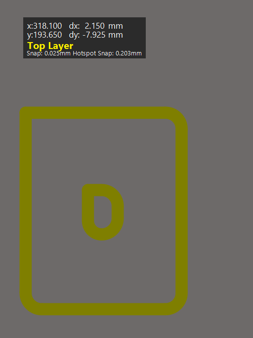

Ich brauche eine Form wie im folgenden Bild als Polygon Cutout, aber ich
bringe das nicht so hin. Altium macht mir immer nur komplette Flächen.
Jemand eine Idee, wie ich das ein ein Polygon Cutout wandeln kann, so
dass nur die Ringfläche als Cutout erzeugt wird?
Grüsse,
Bert

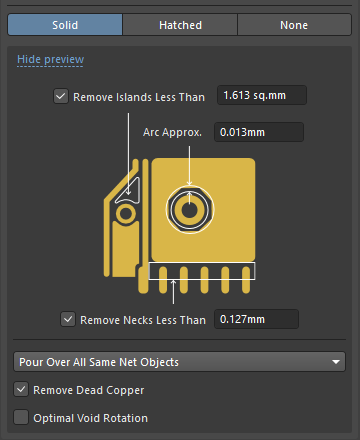

Evtl. hilft bei den Polygoneinstellungen den Haken bei "Remove Dead
Copper" zu entfernen?
Rainer
von Bert S. (kautschuck)
> Gruß
> Rainer
Hallo Rainer, nein, das Cutout nimmt die ganze Fläche ein und schneidet
somit das Polygon auch im inneren, wo es nicht soll.

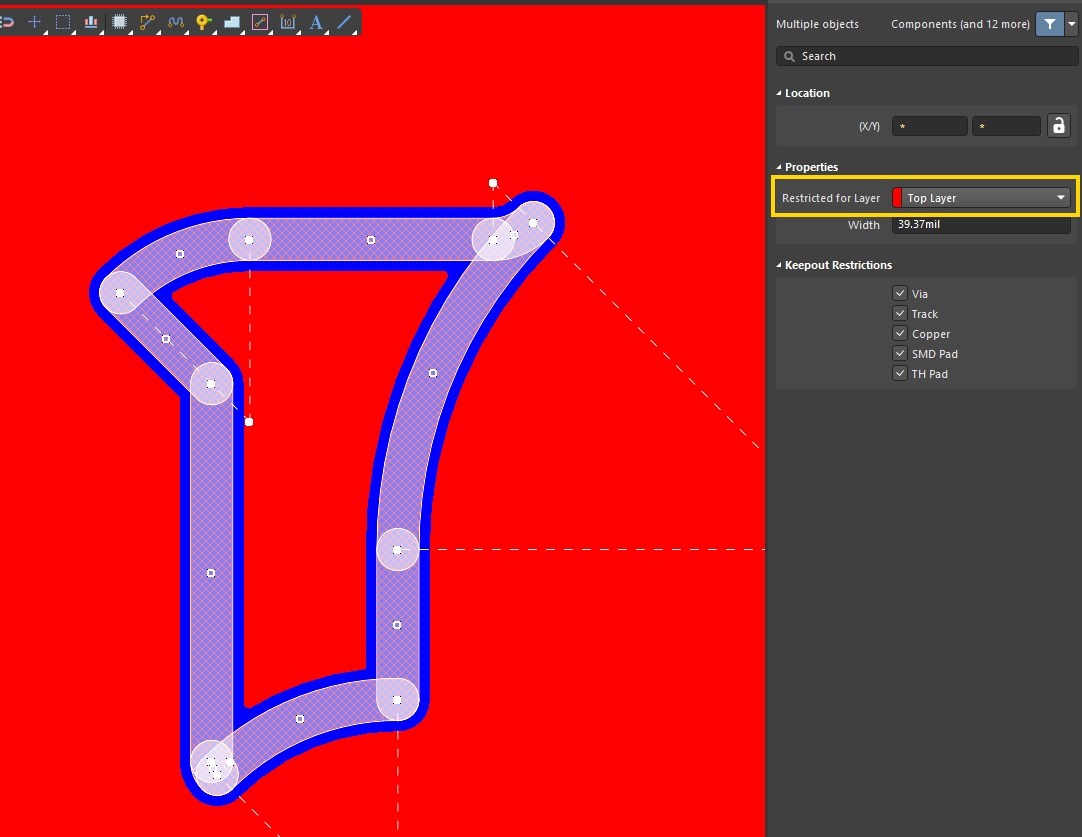

von Rainer M. (excogitator)
Andere Idee:
Objekt in der entsprechenden Lage Zeichnen, dann markieren und über
Tools/Convert in ein Keepout umwandeln - Convert Selected Primitives to
Keepouts.
Rainer
Rainer M. schrieb:
> Andere Idee:
> Keepouts.
> Gruß
> Rainer
Danke Rainer, das funktioniert soweit. Problem ist hier nur, dass es für
alle Lagen gilt und nicht nur ein Cutout für ein Polygon ist. Ich weiss
nicht wieso das so schwierig sein muss in Altium...
Ok habe es rausgefunden, man kann ein KeepOut nur für eine spezifische
Layer machen, danke dir.
Hallo Bert,
ist der richtige Layer im Keepout ausgewählt?
Wenn da bei "Restrictedfor Layer" Keep-Out Layer ausgewählt ist, gilt es
für alle Lagen.
Rainer
von Taz G. (taz1971)
Bert S. schrieb:
> Ich weiss
Sorry für mich ein einfacher Task, aber das ist es immer wenn man weiß
wie.
Wenn Du auf der TopLage bist (zum Beispiel) dann unter Place - Keepout -
Track auf dieser Lage ein Keepout Element zeichnen, das gilt nur für
diese Lage. Und in den Track Einstellungen kann man auch festlegen ob
das nur für das Polygon (Copper) oder auch für andere Elemente gilt.
Zeichnest Du die Keepout Elemente auf dem Multilayer dann gilt es halt
für alle Lagen.
Man muß nur beachetn, dass das Polygon zum Keepout eine Clearance
einhält, siehe Clearance Rule. Eventuell musst Du den Keepout Track
schmaler zeichnen oder die Rule anpassen (was dir lieber ist)
Danke euch, ich habe nur nicht gewusst, dass die Keepout für spezifische
Layer möglich ist, hatte das nur als alle Layer in Erinnerung.
