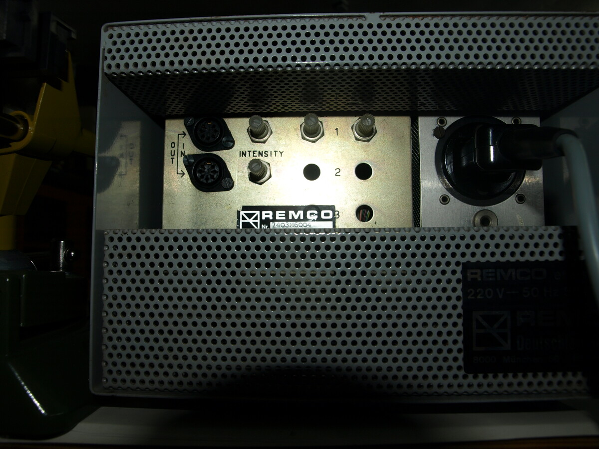

Hallo zusammen, ist hier jemand der Erfahrung mit Medizintechnik hat?
Hab auf der Müllhalde ein solches Gerät geschossen und hab ehrlich
gesagt keinen Schimmer ob das nur ein Monitor ist oder ob man da am DIN
Stecker gleich einen Menschen anklemmen kann ;-) Für Tips wäre ich
dankbar, ansonsten kommt es wieder in neue Bastelhände...
von Hmmm (hmmm)
Ja, sieht nach Buchsen für ein (herstellerspezifisches) EKG-Kabel aus.
Am anderen Ende davon kommt ein Rudel Bananenstecker für die Elektroden
raus.

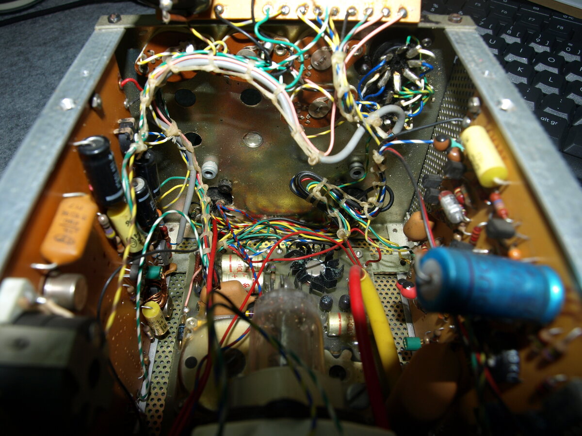

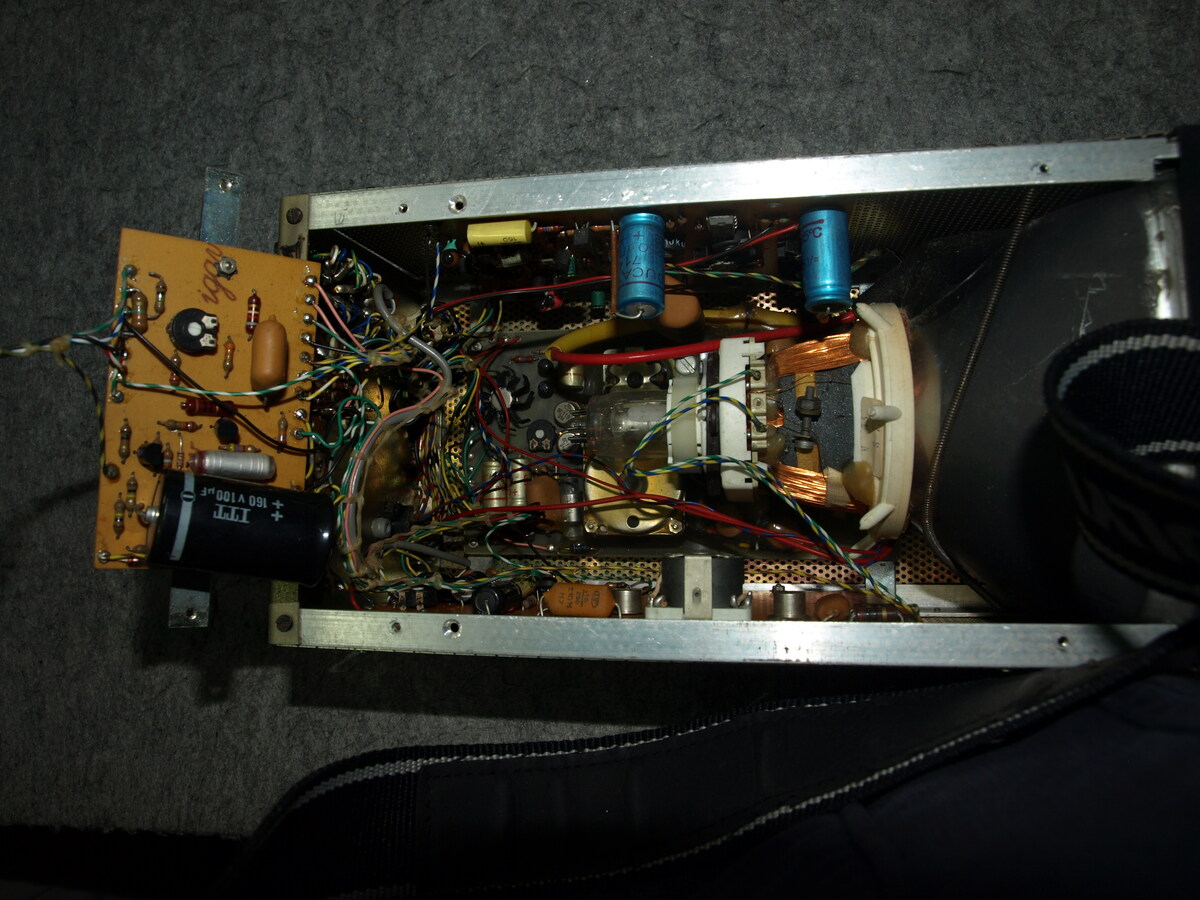

von Christian M. (likeme)
Hier mal offen, sieht sehr gebastelt aus. 1973...
Der DIN Stecker geht 1:1 "durch" und nur ein geschirmtes Kabel geht dann
raus, Signalleitung 2pol + Schirm vermutlich. Ist dann doch nur ein
Monitor.
ich glaub das kann in den Elektroschrott... ist ein Analogdisplay mit
Differenzeingängen aber keine Verstärkerelektronik für die üblichen
Sensoren. Hab mich mal drangehängt maximal 50Hz ;-)

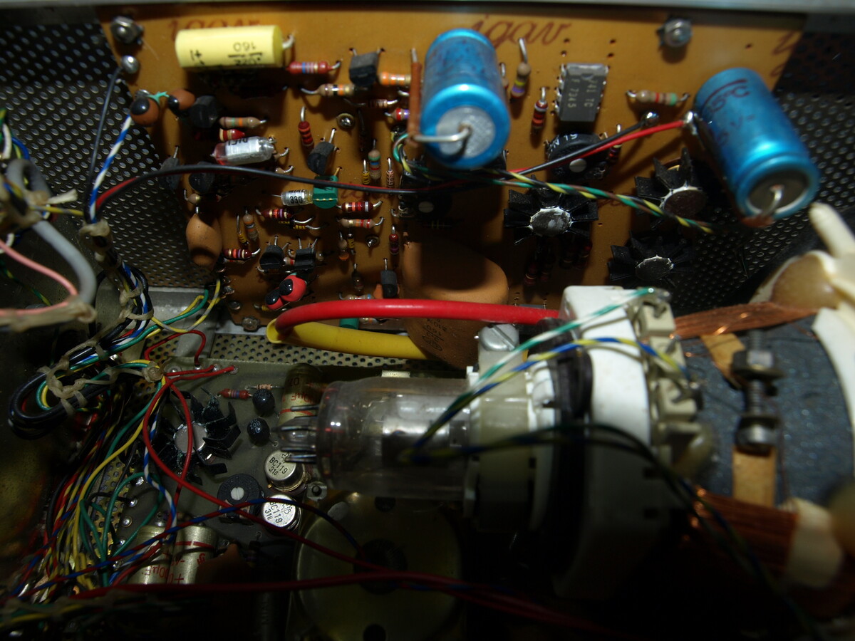

von Kilo S. (kilo_s)
Sofern das so sein wird, das sieht nach einem AC Zeilentrafo aus. (?)
An dem hätte ich in dem fall das es ein AC Ausgang ist Interesse,
Schalenkerne hab ich aktuell noch genügend, aber der sieht doch auch
nett aus.
Ja, Transistoren nur wenn's was spezielles aus der HF Ecke ist, aber
1973, das könnte noch Teil bestückt mit Germanium Dioden sein.
Vielleicht besteht da bei jemandem Interesse.
