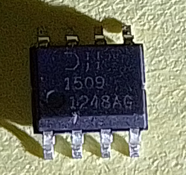

Habe bei Aufräumaktionen ein paar davon gefunden, kann mich nur nicht
mehr erinnern, was das war.
Die Beschriftung ist nur lesbar, wenn schräg von der Seite beleuchtet,
daher der Schattenwurf.
Abmessungen 5mmx3,5mm
Beschriftung:
1509  1248AG
Ich vermute mal, dass es ein Buck DC/DC-Konverter ist, finde aber kein
Datenblatt, dass zu den Beschriftungen matcht. 1248AG sollte dann
vermutlich Angaben über die Ausgangsspannung enthalten.
Hat einer von Euch eine Idee?

von H. H. (Gast)
AP1509 von Diodes.
Peter schrieb:
> 1248AG sollte dann
Datecode.
von Peter (wokinloksar)
Danke Dir.
Passt mit dem Datenblatt, das DH is richtig!
Ohne Bindestrich hinter 1509 ist das dann der regelbare Konverter.
