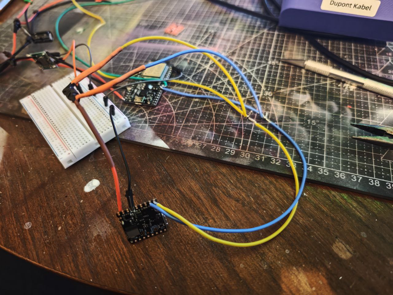

Jetzt lerne ich dieses seit 3 Wochen und eigentlich funktioniert die
gesamte Grundtechnik. Die RGB`s leuchten, der Gyro misst Positionen,der
DFPlayer spielt Sounds, die Servo öffnen den Helm und schließen ihn.
Jedoch will ich eine Sprachsteuerung und daher der nicla voice, dieser
läuft auch schon mit Keyword spotting und auch diese funktioniert.
Mein Problem wirkt so einfach dagegen und macht mir doch die meisten
Problem, die Verbindung vom nicla zu meinem ESP Board. Versuchte es mit
UART und wurde bombadiert mit angeblichen Treffern (stimmten alle aber
nicht) dieser sendete aber einfach fleißig weiter. Bin jetzt dabei es
über I²C zu versuchen, aber dort bekomme ich gar keine Verbindung.
Hoffe jemand kann mir helfen, vielleicht auch mit der Verkablung, die
meisten probleme hatte ich immer dort..
Bitte kann mir wer helfen..

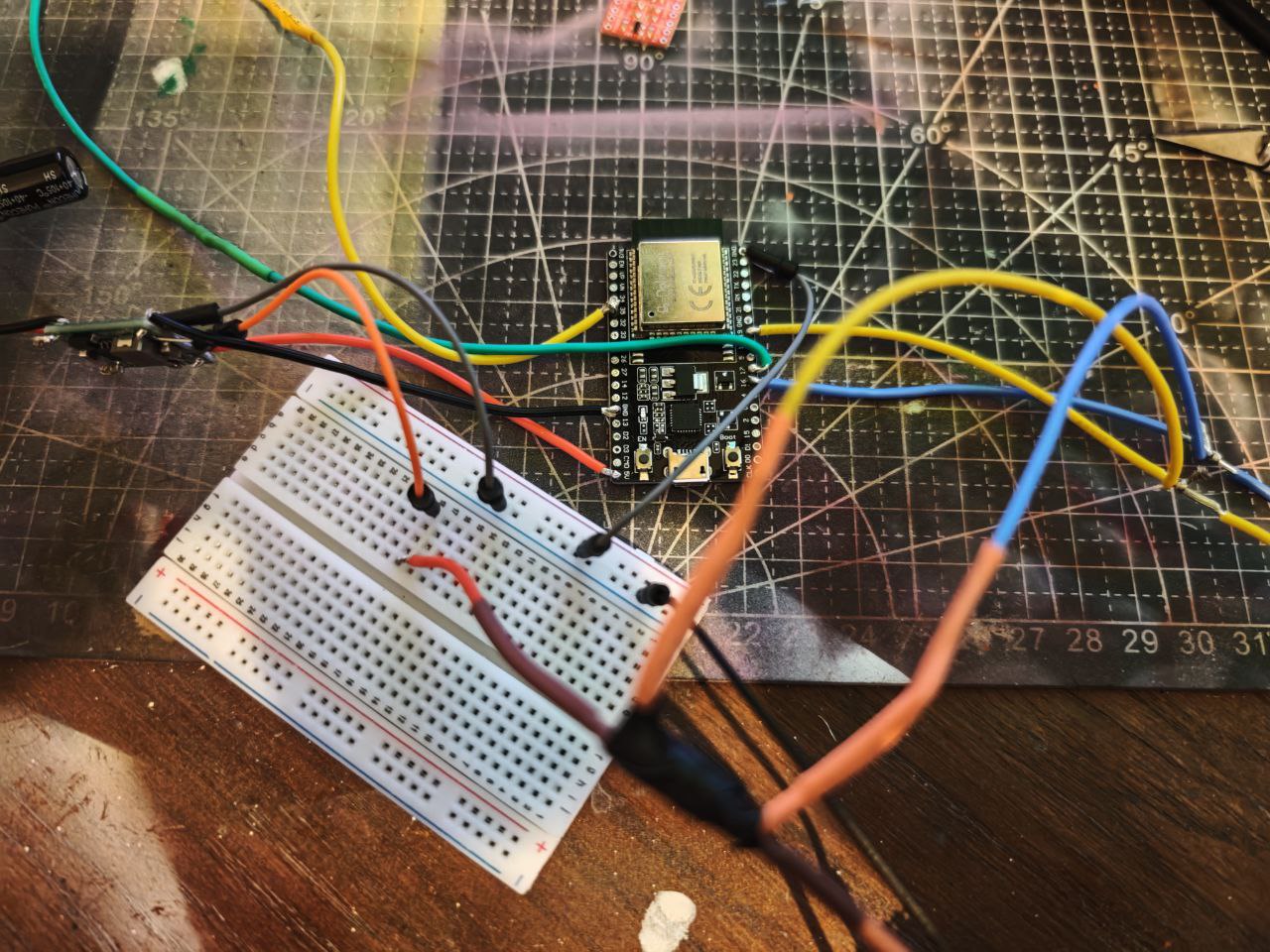

Oben die Bilder der Verkablung, darunter der Versuch (so wurde es mir
gesagt) ein Pull Up auf die beiden Datenkabel zu machen, jedoch bekommen
diese nur 0,7V und ich verstehe nicht warum.
Hiere jetzt der versuchte Code für Uart und I²C.

von Thomas W. (goaty)
Hab noch nie so eine Verdrahtungstechnik gesehen. Na wenn es
funktioniert.
Die Pins TX und RX für serielle Verbindung sehe ich in Foto nicht,
vermutlich ist das nur der IIC Aufbau.
So ist es sinnvoll, denn die billigen Dupont Kabel taugen nicht für die
Stromversorgung dieser Module (zu hoher Innenwiderstand).
von N. M. (mani)
Casa H. schrieb:
> Versuchte es mit UART und wurde bombadiert mit angeblichen Treffern
> (stimmten alle aber nicht)
Ich denke dass ist doch das Hauptproblem. Wenn er wirklich falsche
Treffer landet, was soll da mit I2C besser werden?
Ich würde Mal suchen wie ich einen Verbose Modus an dem Teil aktiviere
um zu sehen was sein Problem ist.
Vielleicht klappt beim Laden der Dateien etwas nicht und er
interpretiert dadurch nur Grütze.
Oder das Micro ist kaputt und er fängt sich nur rauschen ein.
Oder, oder.
Theoretisch kannst doch die Spracherkennung komplett unabhängig von
deiner Applikation testen. Wenn das dann funktioniert kannst du alles
zusammenstecken und weiter machen...
