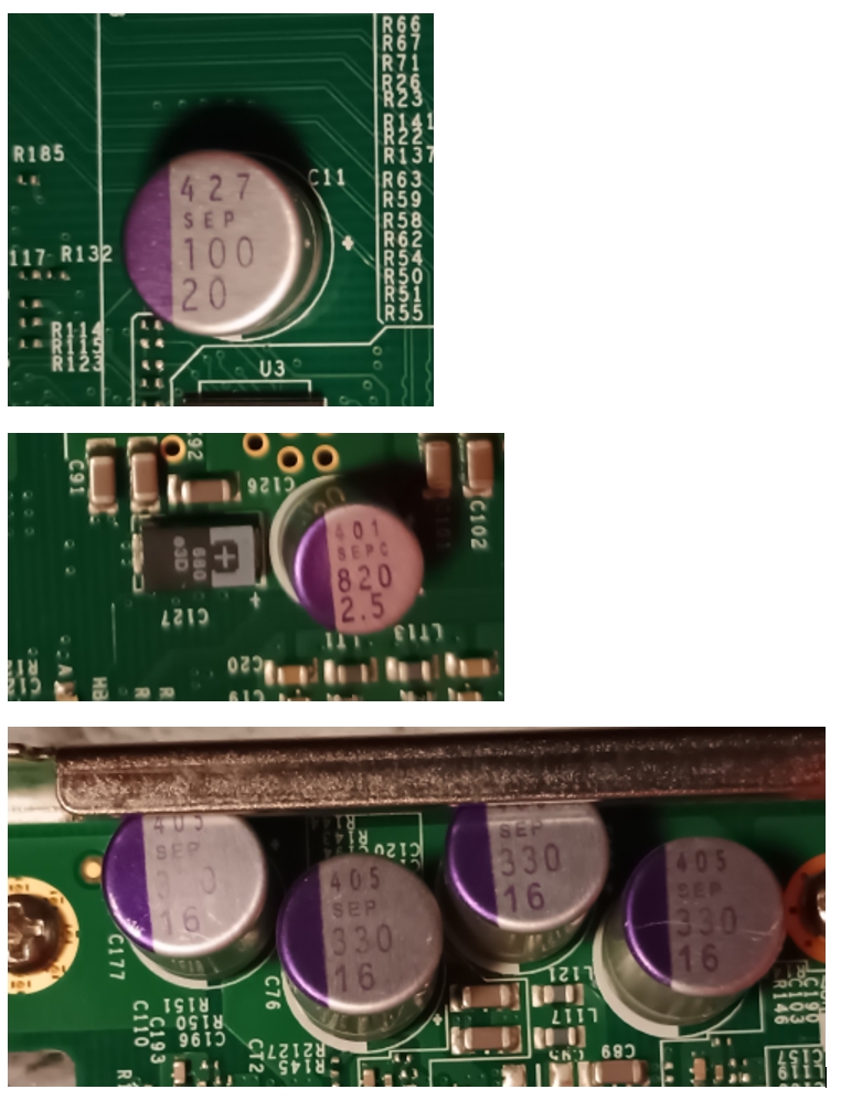

Hallo Zusammen
Kann mir jemand sagen was das für Kondensatoren sind?
Also was für ein Typ.
- Elektrolyt?
- Polymer?
- Etwas anderes?
Ist von einem Host-Bus Adapter "Supermicro aoc-s2308l".
Da dies Server-Hardware ist gehe ich stark davon aus das es Polymer
sind.
Wie kann ich meine Annahme überprüfen ohne den Kondensator zu zerstören?
Danke im Voraus.
Koe

von Fritz G. (fritz65)
Elektrolyt auf jeden Fall, da gepolt. Mein Tipp wäre Panasonic SEP:
https://industrial.panasonic.com/cdbs/www-data/pdf/AAB8000/AAB8000C244.pdf
von Patrick S. (koe)
> SEP:
Ja auf diese bin ich auch gestossen.
Ist aber ein Polymer laut deinem Datenbaltt kein Elektrolyt,
das ist ja genau meine Frage.
Möchte sicher sein das es die gleichen sind damit der ESR auch sicher
passt.
von Axel S. (a-za-z0-9)
Polymerkondensatoren sind eine Untergruppe von Elektrolytkondesatoren:
https://de.wikipedia.org/wiki/Polymer-Kondensator
Deine Frage ist also vergleichbar zu: "Ist das ein Pudel oder ein Hund?"
von H. H. (Gast)
Auf jeden Fall.
Aber der im zweiten Bild natürlich SEPC, mit besonders niedrigem ESR.
Danke für die Klarstellung.
Danke allen für die Hilfe.
