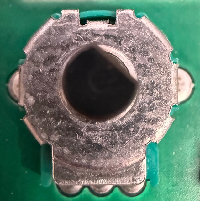

Ich bin aktuell dabei, ein Sailor RT4722 VHF-Funkgerät zu reparieren und
suche dafür Ersatz-Potentiometer.
Das originale Bauteil ist wie folgt gekennzeichnet:
  •  Sailor Part No.: 08.258
  •  Herstellerkennzeichnung: Noble XVR09N 8.5F B 10k
  •  Wert: 10 kΩ, linear
  •  Mechanische Maße (ca.):
  •  Anschlussabstand: 1,905 mm
  •  Abstand Anschlüsse zu Befestigungslaschen: 6,35 mm
  •  Achsdurchmesser: 3,5 mm
  •  Mechanische Ausführung: Leiterplattenmontage, Metallgehäuse mit
zwei Befestigungslaschen
(siehe angehängtes Foto)
Leider sind die Potentiometer mechanisch beschädigt.
Ich suche daher entweder:
  •  ein originales Ersatzteil,
  •  einen mechanisch und elektrisch kompatiblen Ersatz
Das Foto des originalen Potentiometers habe ich zur besseren
Identifikation angehängt.
Für jeden Hinweis oder eine Bezugsquelle wäre ich sehr dankbar.

Ziemlich selten. Oder doch 1/4"?

Steht da tatsächlich "Noble" drauf, oder stammt der Name nur von den
Suchmaschinen die mit "KI" etwas unsinniges anbieten? Bei der Suche
kommen nur Teile einer Firma für Computer-Schlösser
https://www.noblelocks.com/
Es gibt ähnliche Potentiometer von CTS
"Series 09VR 9mm Panel Potentiometer:
https://www.ctscorp.com/Files/DataSheets/Potentiometers/Potentiometer-09VR-datasheet.pdf

Wenn ich im Bild den 2x1,9mm Pinraster mit dem Achsdurchmesser
vergleiche, sieht es nach 4mm D-Achse aus. Sind die 3,5mm vielleicht an
der Abflachung gemessen?
Schon mal bei Alps nach was Passendem gesucht?

Hier das Poti aus dem Noble-Katalog, wenn die Typangabe überhaupt ein
Körnchen Wahrheit enthalten sollte. Stimmen die Maße damit überein oder
liegt das weit davon entfernt? Es soll noch Messschieber oder gar
Mikrometerschrauben geben, mit denen man es nachmessen kann, statt sich
auf zweifelhafte Daten aus dem Web zu verlassen.

Nein, die Maße stimmen leider bei weitem nicht.

Anbei der Auszug aus dem Workshop Manual.
Die Stückliste ist anscheinend im Web nicht frei erhältlich.
Also 1/8" Achse.
