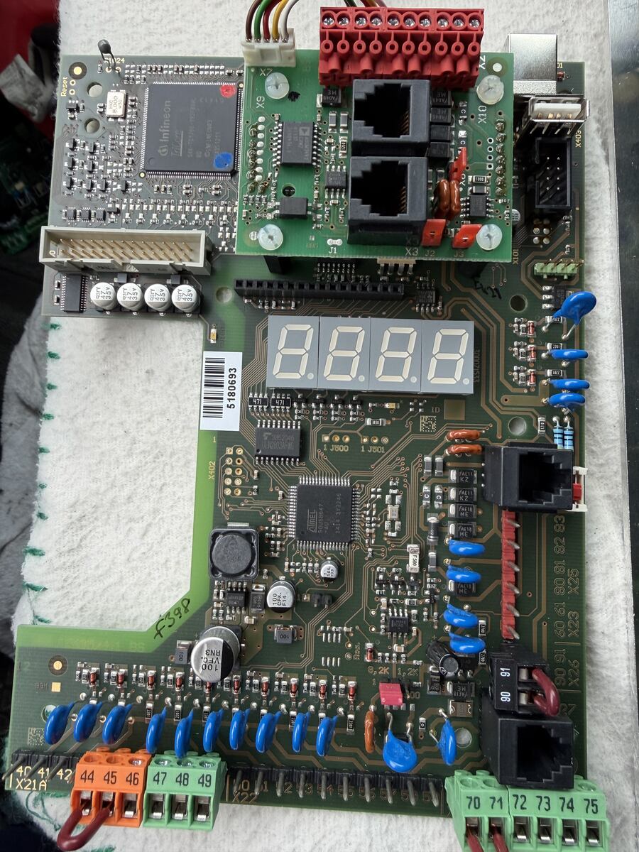

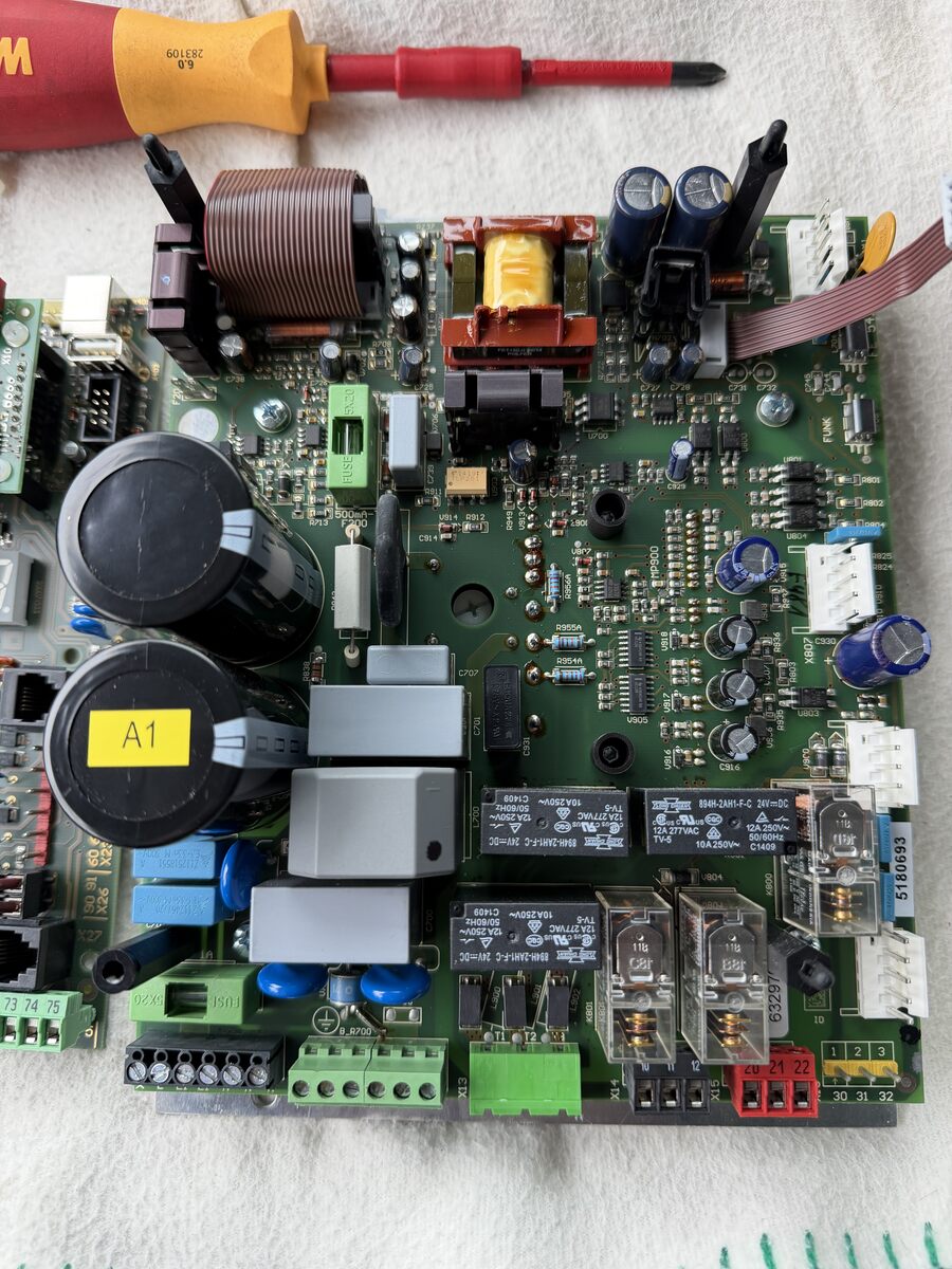

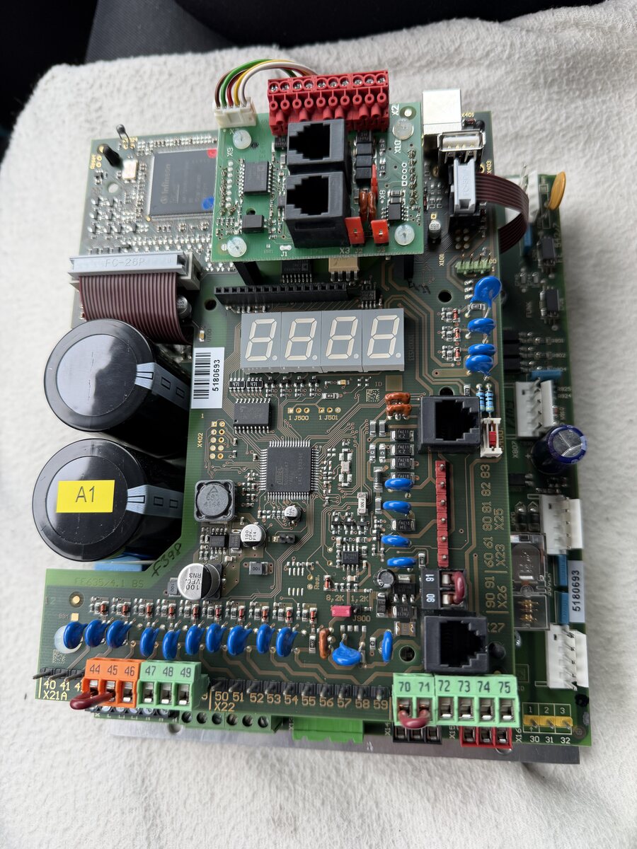

Hallo, ich habe den Fehler F915 an meiner Hörmann Torsteuerung. Vor einiger Zeit wurde das Thema hier schon behandelt und jemand in diesem Forum (mochri) konnte diesen Fehler wohl erfolgreich durch den Austausch eines Kondensators beheben. Es wäre natürlich super , wenn sich Christian ( mochri ) nochmal melden könnte um mitzuteilen welcher Kondensator zu wechseln ist. Anbei noch Bilder der Steuerung. Beste Grüße Tobias

Moin , ich bin dem Christian auch noch eine Antwort schuldig. Tatsächlich war es bei mir auch der Kondensator. Dieser hatte nach dem auslöten eigentlich laut Messgerät noch eine gute Kapazität aber muss ja wohl doch defekt sein. Auf jeden Fall hab ich ihn getauscht und F915 ist weg. Vielen Dank nochmal.
Beste Grüße Tobias
Hallo Leute. Bei uns in der Firma haben sich auch schon mehrere Steuerungen mit Fehler F915 verabschiedet. Nun bin ich durch Recherche zu diesem Thread gekommen. Ich würde den Austausch des Kondensators auch gerne vornehmen. Könnte mir eventuell jemand die Nennspannung des Kondensators geben. Die Kapazität sollte laut anderen Thread bei 100uF liegen. Im eingebauten Zustand der Platine kann ich die Spannung leider nicht erkennen. Ich würde mich gerne im Vorfeld um ein Ersatzteil kümmern. Vielen Dank. LG Michel
