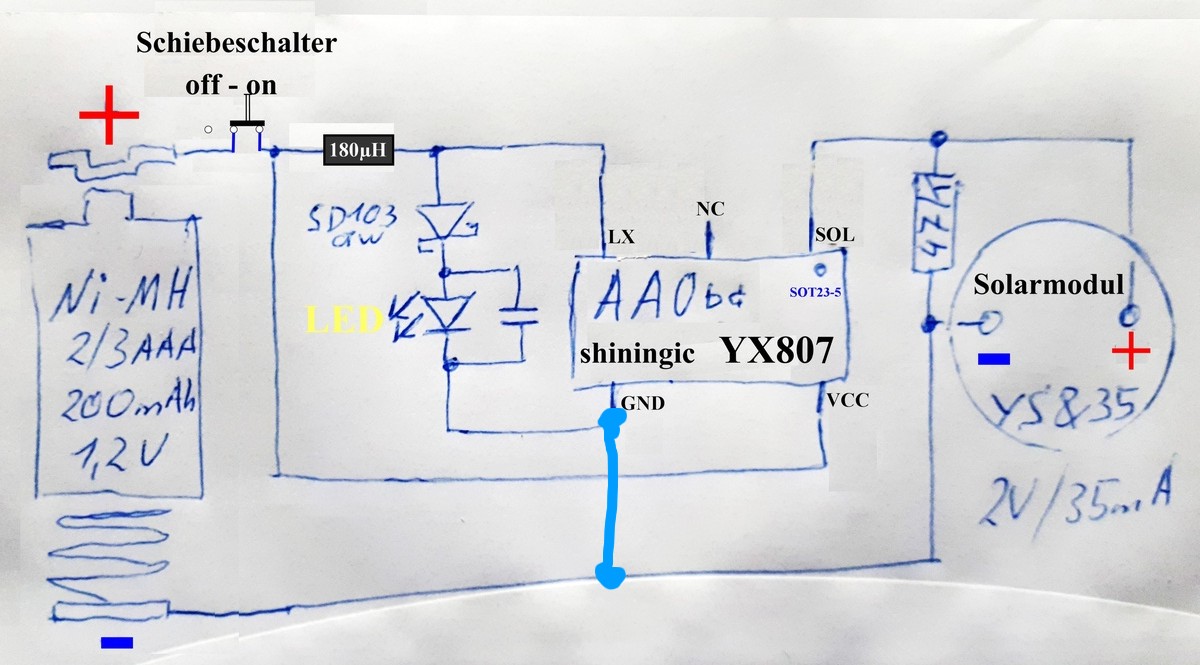

ich versuche heraus zu bekommen, was das 5polige SMD Bauteil mit der
Bezeichnung  --- AA0bc --- für eine richtige Bezeichnung hat.
Dies ist in einer kleinen Solar-LED Steuerungsplatine verbaut.

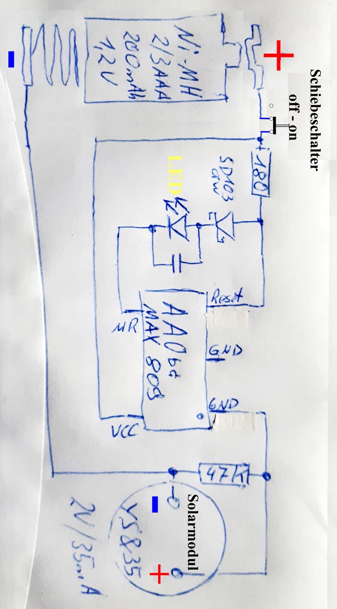

Die Schaltung besteht aus
-  einem kleinen Solarfeld 2V / 35mA
-  einem Akku: Ni-MH  --  2/3AAA  --  200mA  --  1,2V
-  einer LED die im Betrieb leicht flackert
und der Schaltung. Ein Schaltplan habe ich hierzu gezeichnet
Kann mir Jemand weiterhelfen mit der Bezeichnung für das IC?
Grüße Bert

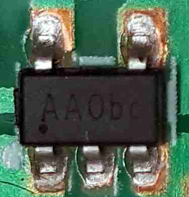

Mit gelbem Marking ist mir keines bekannt.
Zeig das originale Marking.

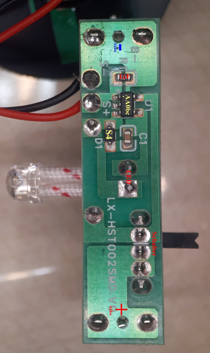

von Bert F. (Firma: ohne) (forsbert)
Die gelbe Bezeichnung habe ich zur besseren Erkennen eingefügt!
noch mal was besser dargestellt:
Probier mal einen anderen Winkel oder eine andere Beleuchtung, damit man
das Marking auch tatsächlich erkennen kann.

von H. H. (Gast)

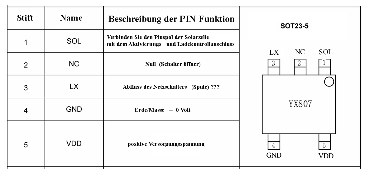

Sieht nach YX807 von ShiningIC aus.

von H. H. (Gast)
Hier noch das Datenblatt.
Wie hieß es im kalten Krieg "Optimisten lernen russisch, Pessimisten
chinesisch".
Hier noch eine Website, die sich wenigstens teilweise ins Englische
übersetzen ließ.

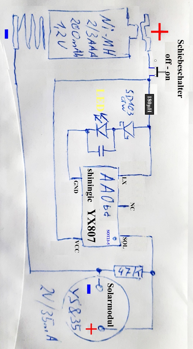

Ich denke wir haben es. Trotz des Fehlers den ich gezeichnet habe im
Schaltbild was nun berichtigt ist.
Das IC von Shiningic YX807 ist wohl das richtige. Die Beschaltung passt
so auch.
Vielen Dank an allen, die hier weiter geholfen haben. Meine Suche über
Google hatte mir nicht dieses Ergebnis gebracht. Bin froh das es so User
wie euch gibt!!!!
Das berichtigte Schaltbild und die Pinbelegung vom YX807 stelle ich noch
mal als Bild hier ein.
VIELEN DANK !!!!
Gruß Bert

von H. H. (Gast)
Hatte noch einen gravierenden Fehler.
von H. H. (Gast)
Christoph db1uq K. schrieb:
> Zar
No Kings!
Hallo H.H.
ja da hast du völlig recht. Die Leiterbahn (Masse) unter dem IC hatte
ich gar nicht beachtet!
Danke

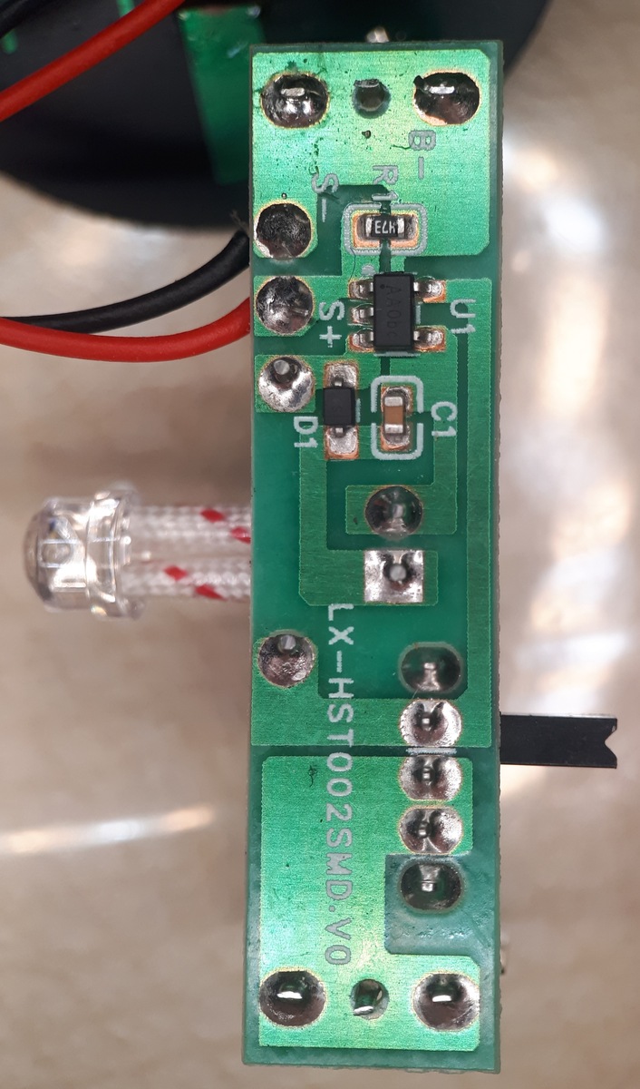

von Torsten B. (butterbrotstern)
Als Suchmaschinenfutter noch die Platinenbezeichnung:
LX-HST002SMD.V0
U1 AA0bc AAObc
R1 473  47kOhm
C1 ??
D1 S4
B- S- B+ S+ LED Switch

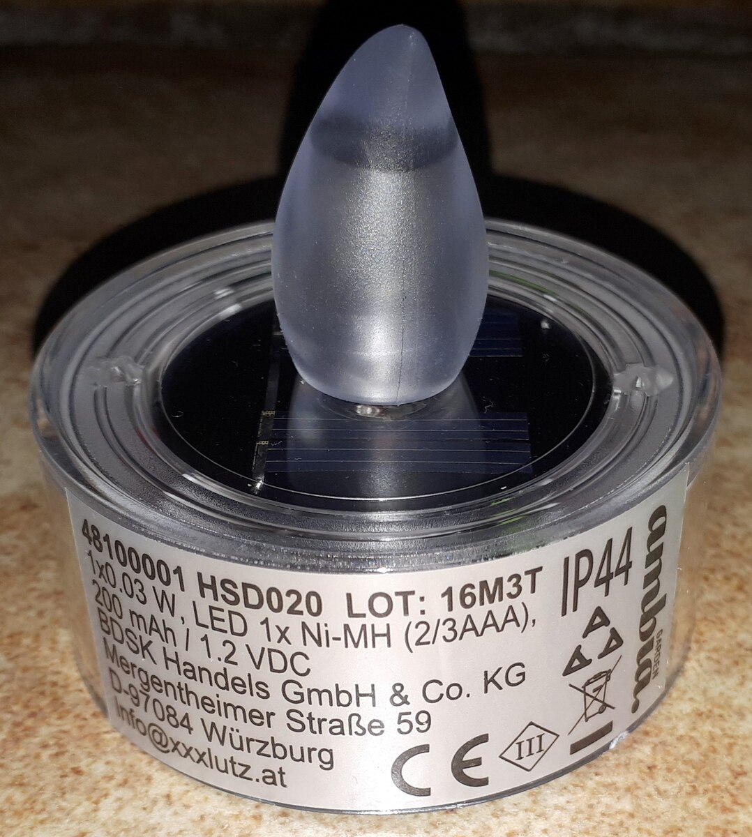

Hat diese Lampe auch einen Namen, Hersteller, Bestellnummer etc?
von H. H. (Gast)
Torsten B. schrieb:
> U1 AA0bc AAObc
Bringt wenig.
Das Marking ist Axxxx.
@ Torsten B. (butterbrotstern)
zu deinen Fragen:
wie groß das C ist weiß ich nicht, weil nicht gemessen. Sollte es
wichtig sein, würde ich das Teil auslöten und messen.
Den Rest kann man auf den nachstehenden Bildern sehen.

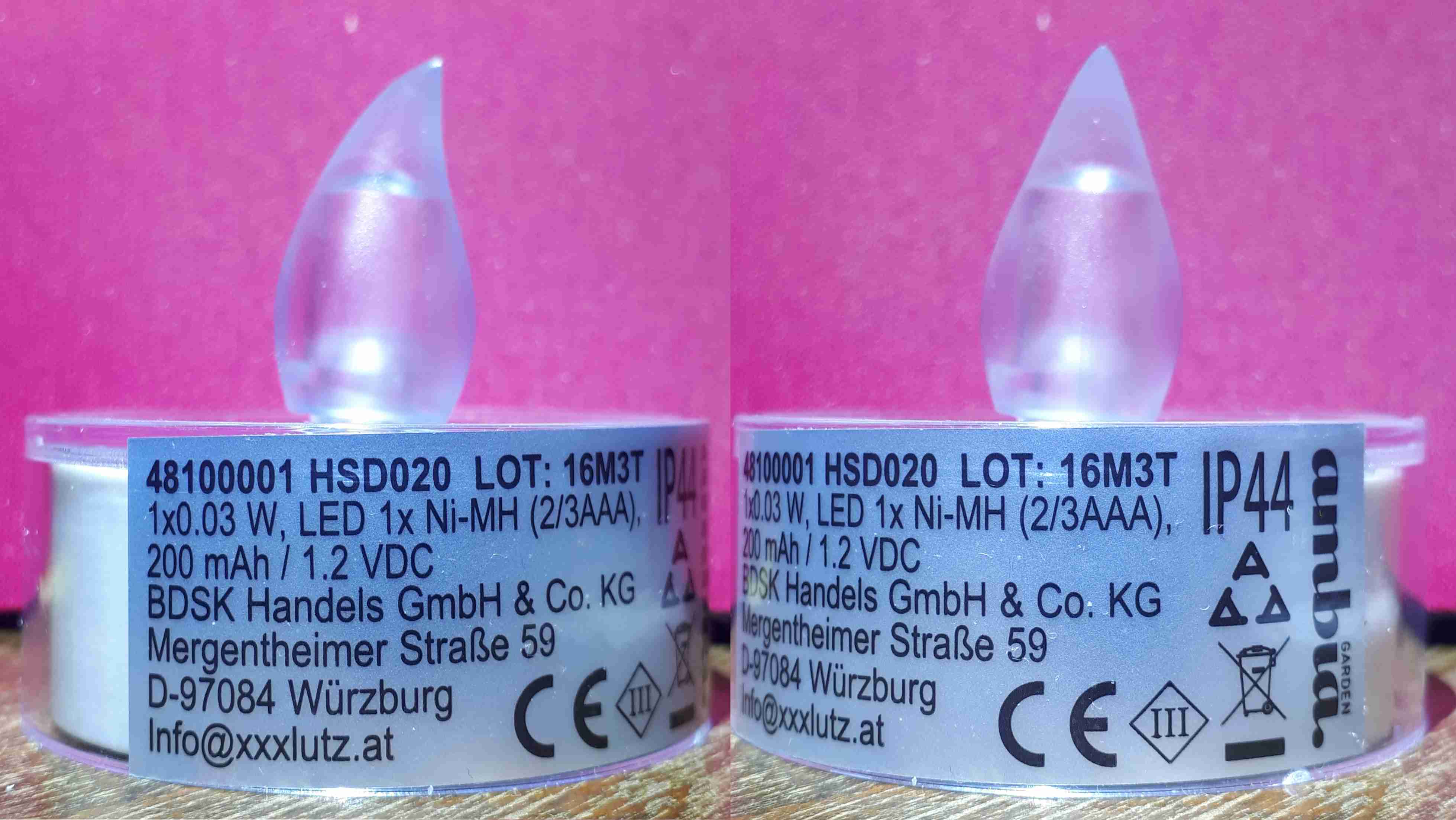

Ich OCRe mal:
48100001 HSD020  LOT: 16M3T  IP44  ambia GARDEN
1x 0.03W, LED 1x Ni-MH (2/3AAA),
200 mAh / 1.2VDC
BDSK Handels GmbH & Co. KG
Mergentheimer Straße 59
D-97084 Würzburg   Info@xxxlutz.at   CE III
https://www.xxxlutz.at/p/ambia-garden-solarleuchte-0048100001
12 Euro für 10 Stück
