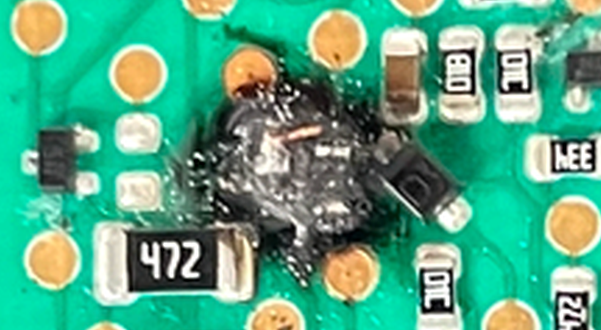

Guten Tag zusammen,
ich habe auch solch eine Reinigungsstation 5430, die Platine hat wohl
einen Kurzschluss bekommen. Kann man das Ding irgendwo als Ersatzteil
bekommen? VG, Wolfgang

Ansonsten mal ein detailliertes sehr gutes scharfes Foto von der Platine
hier einstellen, das Licht möglichst so, dass man die Bezeichnungen
lesen kann.
Sollte man ja reparieren können.
Wolfgang Peter P. schrieb:
> die Platine hat wohl einen Kurzschluss bekommen.
Ist sichergestellt, dass der Fehler/die Ursache auf der gezeigten LP
ist?
Nicht, dass du so eine Platine auftreibst, einbaust und das Ganze
nochmal erlebst...

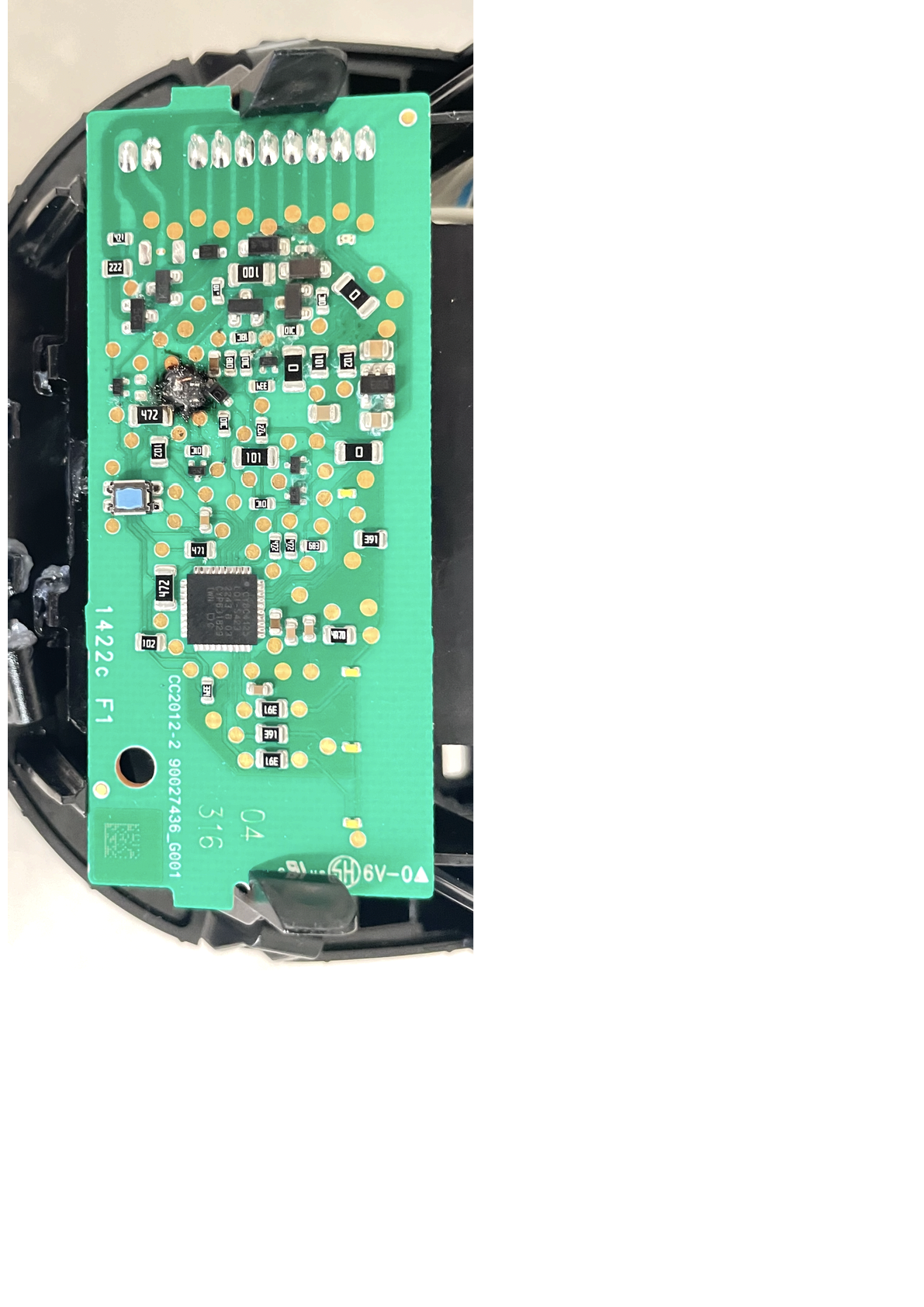

von Wolfgang Peter P. (wolfgangpeter_p)
Gude Harald,
vielen Dank für deine Nachricht. Auf dem Internet bin ich jetzt schon
sehr viel "herumgegurkt", auch auf dieser Webseite, kann das Ding für
ca. €52 kaufen. Hier noch eine bessere Fotografie, vielleicht kann man
das Ding ja wirklich reparieren.

von Frank O. (frank_o)
Man muss erstmal wissen was der Klumpen vorher war.
Habe gerade nach der Platine gesucht und es scheint da verschiedene
Ausführungen zu geben.
Gude Frank,
ist für die Braun Reinigungsstation 81759573 Clean & Charge 5430,
Rasierer Series 8 & Series 9, wenn das hilft. Hier das Foto noch mal als
JPEG.
LG,
Wolfgang
Die richtige Platine finde ich nicht.

von Harald A. (embedded)
Ist dem Kohlenstoff-Haufen ist ja ein Lackdraht zu erkennen. Der geht ja
vermutlich zum Motor/Pumpe? Weiterhin ist zu vermuten, dass das der
Leistungstreiber war. Ein Austausch der Platine bringt nichts, wenn der
Motor eine Überlast verursacht hat und deshalb der Motortreiber
abraucht.
Falls es überhaupt eine Platine als ET gibt dann sicherlich nicht
gefühlt unter 30€. Die Differenz zur kompletten Reinigungsstation ist
dann so gering, das sie das Risiko eines erneuten Defektes kaum wert
ist.
