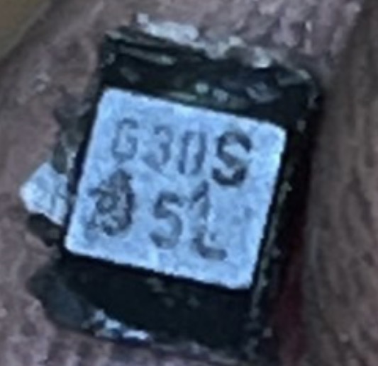

Kann jemand diesen Hall-Sensor anhand des Markings indentifizieren?
Gehäuse TO-92 o.ä.
Noch undeutlicher gehts nicht?
Die Beschriftung ist kaum zu erkennen, ist es überhaupt sicher, dass das
ein Hall-Sensor ist? Das Gehäuse ist wirklich ein 3-poliger TO-92, also
kein SMD?
Das Firmenlogo ist auch nicht erkennbar.
Warten wir, bis hhinz sich meldet, der kann sowas erraten.
von Harald A. (embedded)
Ich habe das Foto selbst nicht gemacht, es ist in der Hand eines
Bekannten, das Foto habe ich entsprechend beschnitten. Nach sorgfältiger
Abwägung der Lesbarkeit und der Erwartung eines solchen Kommentars habe
ich mich dennoch für die Veröffentlichung entschieden.

Eine vernünftige Aufnahme von oben (so dass man den Querschnitt erkennen
kann) und die Angabe von Maßen würde helfen.
Ist bekannt, welche Funktion dieser Sensor besitzt?
Magnetfeldmessung linear, Schalter unipolar/bipolar/latching und wie
stark das Magnetfeld ist?

Das ist Aufnahme, die ich derzeit habe. Wenn er wieder Zugang zu dem
Teil hat kann ich nochmal fragen, ob er ein besseres Foto machen kann.
Von einer gewissen Unschärfe mal abgesehen ist alles erkennbar. In der
Tradition dieses Forums können wir uns natürlich noch 50 Beiträge lang
über die Qualität unterhalten. Und die Größe kann man sicher auch noch
von 43 auf 21.5kB bringen.
Zur Funktion: Grundsätzlich ist es ein Motor mit Bürsten (daher der
Dreck) mit Triac-Regelung. Vermutlich wird der Motor in der Drehzahl
lastunabhängig gehalten.
Ich bedanke mich für die bisherigen Erkenntnisse!
Links unten das sieht nach Firmenlogo aus. Damit ließe sich der Kreis
der Verdächtigen stark einschränken. Die Schrift ist ja halbwegs lesbar.
Leider steht in Datenblättern oft irgendwo versteckt der Schlüssel zum
Marking, wenn er nicht völlig fehlt.

von H. H. (hhinz)
Muss ebenfalls passen, ob der Qualität des Fotos.
Ok, warten wir ein besseres Foto ab.
Das Logo sieht aus wie ein sitzender Teddybär.
von H. H. (hhinz)
Der Groschen ist gefallen, es handelt sich nicht um ein Logo, sondern um
eine "3".
Das ist ein TLE4935L von Infineon.
Aber besser nochmal putzen, es könnte auch eine "0" sein, und dann ein
TLE4905L.

von Rainer W. (rawi)
... nur leider nicht der Querschnitt des Gehäuses
TO-92 vs. bspw. P-SSO-3-2
Abgesehen von der Perspektive ersäuft auf dem Bild Gehäuse und Schatten
im Schwarz. Da kann mal alles reinphantasieren.
von H. H. (hhinz)
Jetzt schon, nachdem ich weiß, dass das Marking um 90° gedreht
angebracht ist, wie bei Infineon üblich. Man sieht die beiden Schrägen,
und den Rest eines Pins.
Der Groschen ist aber erst durch Christophs Zurechtdrehen gefallen, mit
durch das "S" wie Siemens, das eben das wirkliche Logo ist.
