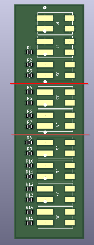

ich plane eine kleine Platine die einfach nur Widerstandskombinationen
rausführt.
Nun möchte ich dort (rote Linie) 2 Sollbruchstellen einbauen.
Die Platine ist voll mit Maße aufgefüllt.
Wie mache ich da am besten Sollbruchstellen? V-CUT wird ja schlecht
gehen.
Ich nutze KiCad.
von Rene K. (xdraconix)
Ovale Fräßungen (Cutout) entlang der Stelle, so mach ich das dann immer.
von Ralph T. (programinator)
Ich würde es mit einem Array aus Bohrungen oder Vias versuchen.

Bei den heutigen Preisen würde ich 2er, 3er und 4er separat bestellen
und vorher noch den Bestückungsdruck aus den Pads entfernen.

Perforation
Und im Englischen auch "stamp holes".
Ist das technisch nötig?
Wenn die durchgehende Massefläche/Kupferfläche technisch nicht nötig ist
(diese Notwendigkeit zweifle ich hier sehr an), dann nimmst du wie bei
Leiterplattennutzen üblich am besten längliche Ausfräsungen und lässt
ein paar Frässtege stehen.
- https://www.kuttig.de/ems-ratgeber/entwicklung/nutzengestaltung.html
Denn wenn du die Leiterplatte mit vielen Vias abbrichst, dann hast du
viele scharfkantige Ecken, auf denen zudem noch Massepotential offen
anliegt. Das ist zumindest unschön.

je nach Hersteller kann es auch sein, dass die Platine mit
Sollbruchstellen  nicht als 1 design akzeptiert wird und deutlich teurer
ist.
