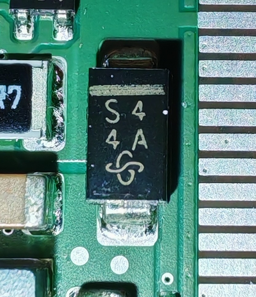

Weiß jemand, wieviel Ampere diese Diode hat?
Ich kann es aus den aktuellen Datenblätter von Vishay nicht wirklich
herauslesen.
Da finde ich zu S4 1 Ampere und 2 Ampere und zu dem "4A" Marking finde
ich nichts.
Ich traue der KI nicht, dass sie mir das Teil als 4 Ampere verkaufen
will.
Danke schon mal!
Mike

Je nach Gehäusegröße kann es eine SS14, SS24 oder SS34 von Vishay /
General Semiconductor sein.
von Michael G. (saveline)
Die SS24 hat das Marking S4
https://www.vishay.com/docs/88748/ss22.pdf
Danke soweit schonmal.
Hier noch die Abmessungen:
2,65mm breit
4,20mm lang
2,15mm hoch
Das scheint dann ein DO-214AC Gehäuse zu sein.
Ist dann 1A, oder?
> Ist dann 1A, oder?
Ja, ist eine SS14 von Vishay, 1A/40V Schottkydiode in Baugröße SMA.
von Mike M. (mikeii)
Vielen Dank!
