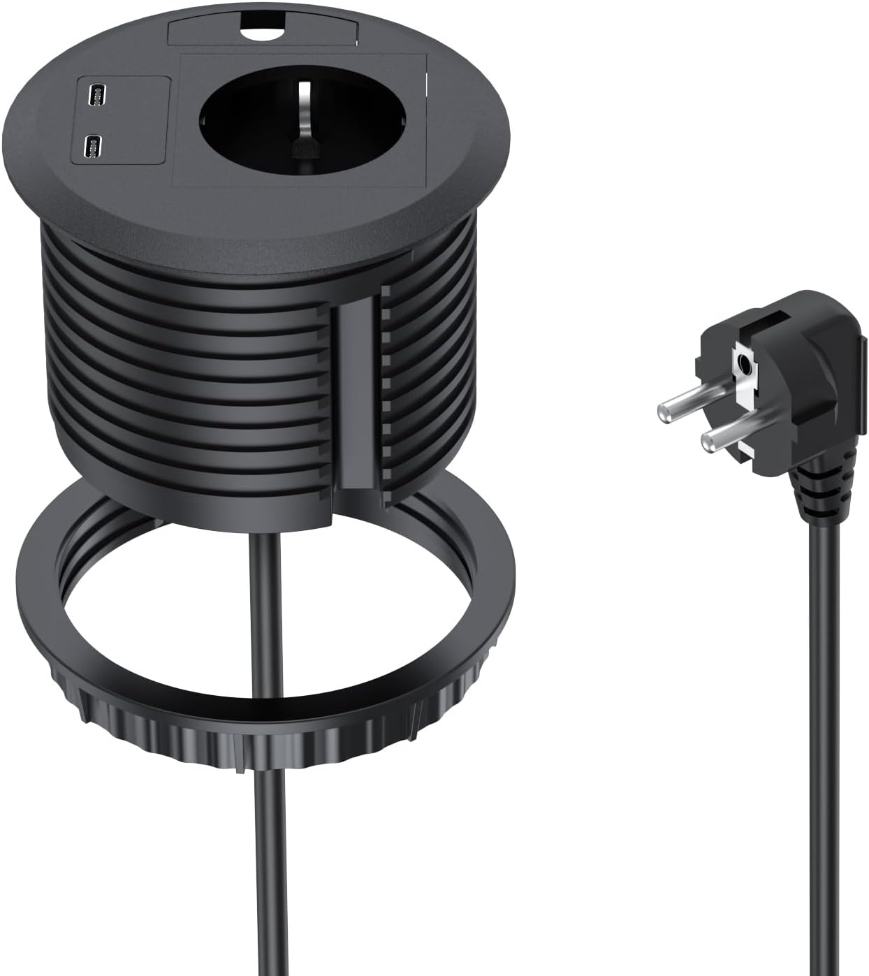

Moin zusammen, ich bin auf der Suche nach einer Steckdosen in Kombination mit 2x USB-c, diese sollte ursprünglich in die Kabeldurchführung auf meinem Schreibtisch (Beispielbild habe ich angehängt). Da ich weder bei Amazon noch Alibaba fündig wurde dachte ich mir ich bastle was und kaufe eine Unterputzsteckdose mit USB-c und setze die in die Durchführung – tja zu früh gefreut, ich habe auch keine Unterputzsteckdose mit Steckdose und 100W USB-c gefunden! Klar kann ich für den Laptop auch einfach mit normales Netzteil nehmen aber ich bin doch neugierig, USB-c pd gibt es nicht erst seit gestern und die neuen Laptops brauche auch mehr als die 20W USB-c die man bei ~90% der Einbau- oder Unterputzsteckdosen findet. Vielleicht hatte hier jemand ein ähnliches Problem und hat etwas selber gebaut / gedruckt und kann mir etwas unter die Arme greifen?

Wenn ich mir das Volumen von kleinen 100W USB-C Netzteilen ansehe, reicht der Platz in einer 65mm UP-Dose für Trennstrecken, 230V Klemmen, Kabelraum und Schukobuchse nicht. Schon beim 65W Ehmannlader hat es für die Schukobuchse nicht mehr gereicht. Bei 100W wäre auch das Abwärmeproblem deutlich größer. KB10 in die Anleitung schreiben und Stecksockel für die Elkos vorsehen :-)
Bei einem Schreibtisch ginge eine Bastellösung mit abgesetzten Netzteil und 5A USB-C Verlängerung, falls man welche mit Einbaubuchse findet.

Ich habe die von Bachmann
https://www.bachmann24.com/bachmann-pix-einbau-usb-charger-usb-c-usb-c-ladegeraet-unterputz-bm939094
Funktionieren super. Aber auch da: das eigentliche Netzteile ist extern und hängt unter dem Schreibtisch. Auch ist kein Schukostecker integriert, brauche ich aber auch nicht.
Richtig, so sieht es aus. 65W mag gerade noch so gehen, aber darüber hinaus ist da Schluss mit lustig.
Ich würde, auch gerade am Schreibtisch und mit Technik jenseits 2000€ an der Dose niemals auf den Gedanken kommen mir da irgend ein "Boah ich kann trölfzig-hundert-Watt liefern!" Schund von Temu / Ali einzubauen. 100W sind 100W und die müssen irgendwo her kommen und müssen irgendwie transportiert werden - da gibt es eben physikalische Grenzen.
