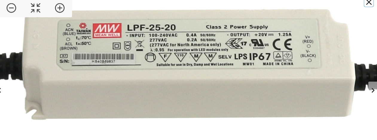

Eine Frage zu diesem Artikel (Nr.:353229) von Pollin:
https://www.pollin.de/p/schaltnetzteil-mean-well-lpf-25-20-20-v-1-25-a-gebrauchtware-353229
Dieses Schaltnetzteil ist beschriftet mit "For operation with LED
modules only".
Die Artikelbeschreibung von Pollin geht auf diesen Hinweis nicht ein.
Was ist die Einschränkung? Keine Elkos am Ausgang?
von Max I. (powermeter)
> modules only".
Datenblatt lesen! Konstantstromnetzteil.
von Teo D. (teoderix)
Keine, kost wahrscheinlich nur mehr.
https://www.meanwell.co.uk/led-drivers/constant-voltage-led-drivers/non-dim/lpf-25-series
PS: Hat zwei "M" in nem Dreieck. Ist also Möbel-Einbau geeignet. Daher
etwas teurer und von nem BWLer als "Nur für LED..." freischnautze
bezeichnet worden.

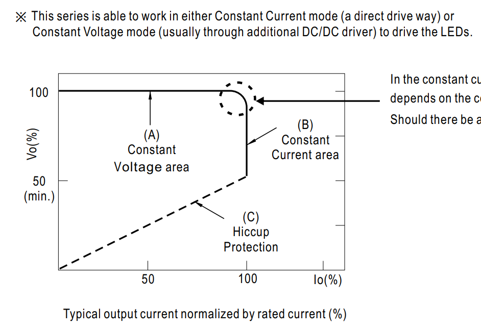

Selber lesen: da steht Konstantspannungsnetzteil, bis der maximale Strom
erreicht wird, ab dann Konstantstromquelle.
: Bearbeitet durch Moderator
OK, da muss man wirklich ALLES lesen.
Kann beides Konstante Spannung und konstanten Strom!
Von 11-20V können 1,25A konstant entnommen werden.
Oder unter 1,25A als 20V Spannungsquelle dienen.
https://www.meanwell.co.uk/assets/pdf/LPF-25-spec.pdf

Erni schrieb:
> "For operation with LED modules only".
Für Beleuchtungszwecke vorgesehene Netzteile haben andere Anforderungen
an EMV und Netzsauberkeit als (verschiedene) andere Netzteile. Andere
DIN EN.
Dann gibt es noch für industrielle und medizinische Zwecke etc.
Oft sind LED Netzteile auch strombegenzt statt hicup Überlastschutz.
von Erni (Gast)
Danke Michael B.,
ich hatte mich nur über den Hinweis "For operation with LED modules
only" auf dem Gerätelabel gewundert und gefragt, ob das Netzteil bei
anderer Last zerstört wird oder ein angeschlossener
"Nicht-LED"-Verbraucher beschädigt werden kann.
Dieses hat beides: unter 52% Vout (10,4V) geht es in Hiccup über.

von Manfred P. (pruckelfred)
Genau das ergibt sich aus dem Datenblatt dieses Teils,
siehe Lothar 20.02.2026 10:18
