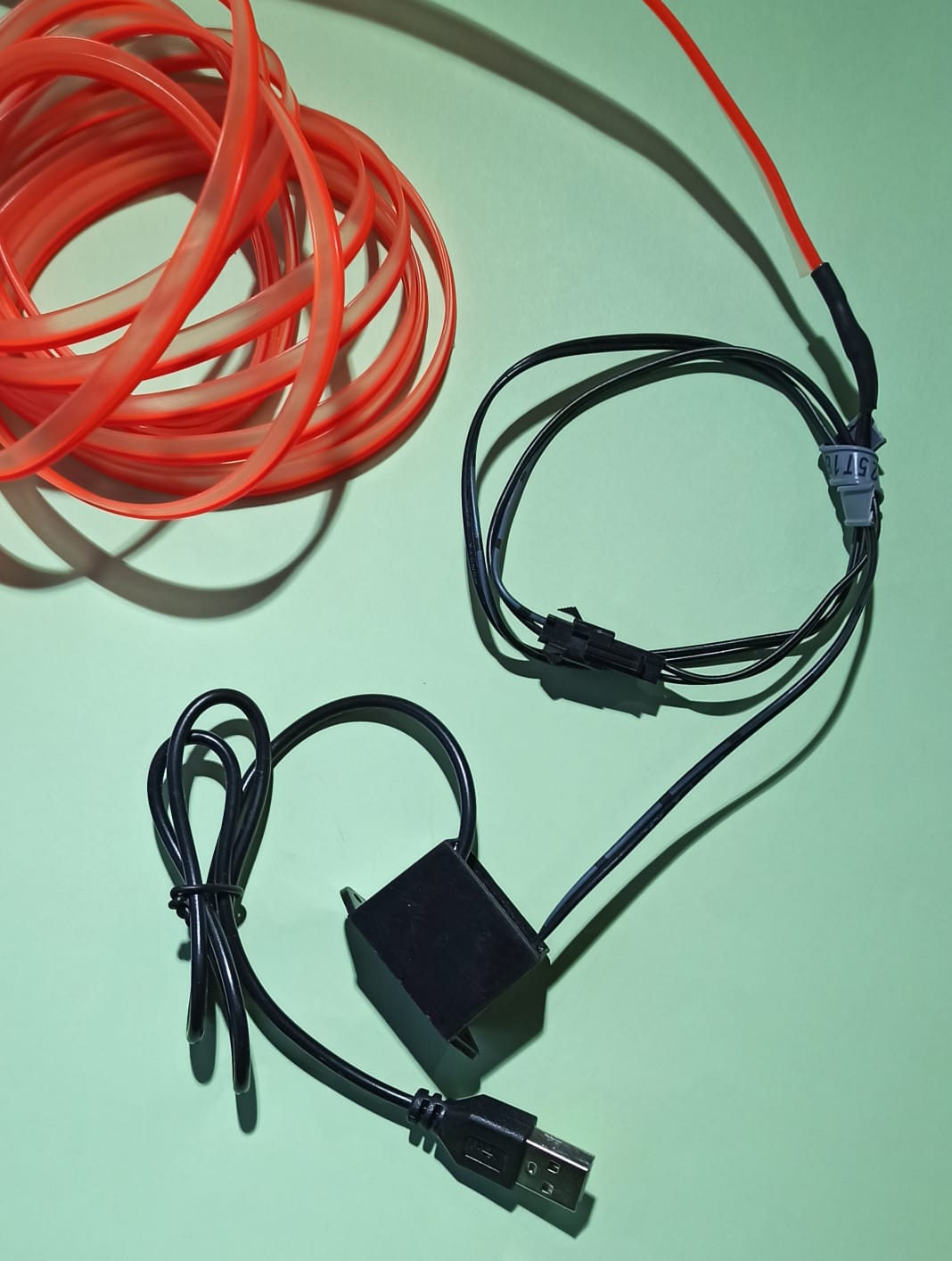

USB Stecker -Kabel ins schwarze Kästchen, Ausgangskabel in 2Poligen
Buchse,
verriegel bar.
Stecker mit Kabel zu diesen eigenartigen Roten Bandkabel, andere Seite
frei.
Auf dem Kästchen keinerlei Bezeichnungen aufgedruckt.
Keinen Plan was das sein könnte.
MfG
Der Alte
von Gerald B. (gerald_b)
Das Rote könnte EL-Kabel sein und das Kästchn der dazu nötige Inverter.

Habe es mal an ein Steckernetzteil angeschlossen,
leuchtet mit einer recht zaghaften Helligkeit..
Wollte erst wissen was es sein könnte, ehe ich es unter Spannung setze.
LEDs sind wesentlich heller. Jedenfalls wenn sie nicht aus dem letzten
Jahrtausend sind. Darum und wegen der relativ umständlichen Ansteuerung
von EL, ist es ein Nischenprodukt für Skalen und
Hintergrundbeleuchtungen z.B. in der Avionik, weil EL nicht schlagartig
ausfällt, sondern während der Alterung lediglich langsam dunkler wird.

Das schöne an EL-Drähten ist aber, dass sie durchgehend gleichmäßig
leuchten und das für relativ geringen Strom. ~10mA/m mit 5V Inverter
Super, um im Dunkeln Wege zu kennzeichnen oder Stufen.

Können diese geteilt werden?
Wie werden  diese verbunden?

Über die Trennung und Weiterverbindung habe ich nichts finden können.
Vielleicht hat der Übersetzer auch die Stelle nicht richtig erfasst,
oder ich habe es nicht gesehen.
Nicht sinnvoll; das EL-Material vergammelt an den Schnittstellen.
Mittlerweile gibt es mit LED-Leuchtschnüren effizientere, hellere und
besser verarbeitbare Alternativen.
Die hier beispelsweise ist 3m lang, kann gekürzt werden (wenn man an den
dafür vorgesehenen Stellen schneidet), wird via USB mit Spannung
versorgt, hat einen dreistufigen Dimmer und kostet nur 10 Euro:
https://en.wikipedia.org/wiki/Electroluminescent_wire#/media/File:EL_wire.svg
Man kann. Und man kann, im Gegensatz zu LED Streifen, überall schneiden.
Ist ein wenig filigran. Zum einen muß man den Mittelleiter kontaktieren
und war der schwierigere Part ist, den Außenleiter, ohne ihn gegen den
Mittelleiter kurzzuschließen. Die Schnittstelle muß feuchtigkeitssicher
verschlossen werden, sonst vergammelt die Leuchtschicht. Ideal dafür ist
mit Schmelzkleber beschichteter Schrumpfschlauch.

Du hast den Querschnitt gesehen, den hier das EL-Band hat? Das mit
Schrumpfschlauch sicher abzudichten dürfte viel Freude bereiten.

Harald K. schrieb:
Wofür hälst du deiner Meinung nach dann das, was am Übergang zum Kabel
ist? Ich würde mal mutmaßen, das um die Kosten zu drücken da eher
normaler Schrumpfschlauch genommen wurde. Es funktioniert ja schließlich
lange genug.
