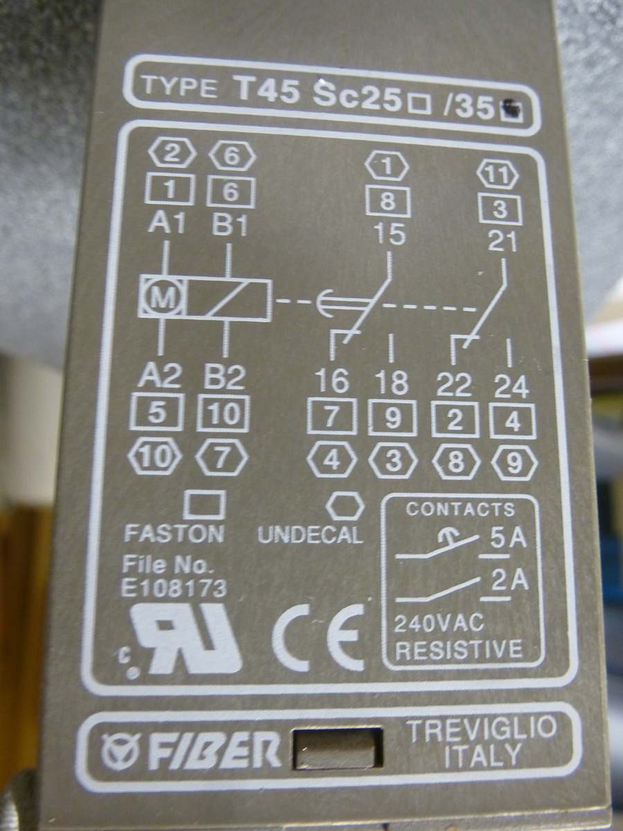

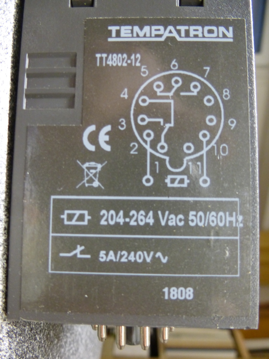

habe bei uns eine Maschine die mit Zeitschaltuhr läuft, jedoch die
Zeitschaltuhr ist defekt, bzw. es läßt sich nicht die gleiche wieder
besorgen.
deshalb die Frage an die Runde ob mir hier jemand weiterhelfen könnte?
als Anhang hätte ich 2 Schaltbilder von Zeitschaltuhren welche für uns
als Ersatz in Frage käme.
in unserer Maschine sind 3 Kabel vorhanden  1x N  Blau/Nullleiter
                                            1x L  Braun/Phase
                                            1x Steuerleitung Grau
alles immer mit 230V
wie muss ich diese Kabel auf den Zeitschaltuhren aufklemmen?

von Michael B. (laberkopp)
L an 1 und 2, N an 10 und Steuerleitung an 3.
von H. H. (hhinz)
Plausibel.
von Georg D. (Firma: Georg Döller Möbelwerkstätte) (optimat)
vielen Dank an Michael B bzw. dem Kollegen H.H.
kurze Rückfrage zu dem Vorschlag,
gilt dass für die linke Zeitschaltuhr/Tempatron und auch Anzuwenden
an der Fiber Zeitschaltuhr? Bild rechts?
schöne Grüße
Georg
von Jens M. (schuchkleisser)
Jau
Georg D. schrieb:
> auch Anzuwenden
Wenn die den "Undecal"-Sockel hat ja.
Bei "Faston" (Flachstecker) isses 1&8=L, 5=N, 9=Ausgang.
Ja
